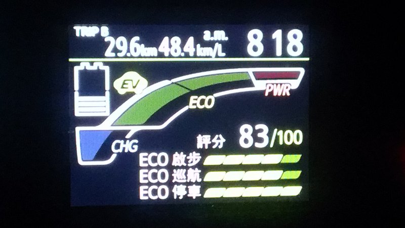

今日天氣超好,而且上班時的車況也沒預期的擁擠
所以今天早上上班的油耗創了交車以來的最好紀錄
有圖有真象

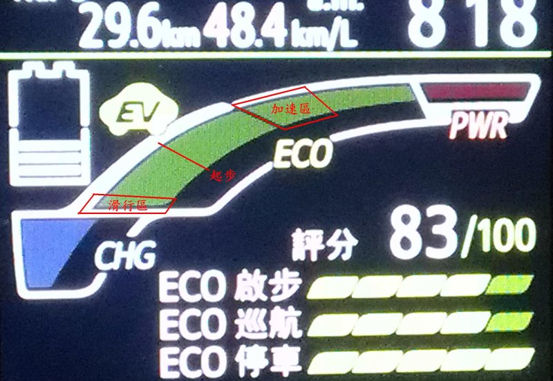

本桶油目前都是小弟上下班所累積的數據,EV趴數要高只有一個辦法,就是全程使用P&G
以小弟的習慣來說行駛步驟如下:
1.起步時踩油門至起步線,就是在EV區的一半左右,維持這個位置直到時速接近20KM/H
2.踩油門到加速區的範圍起動引擎加速,上坡時就高一點,平路時就接近ECO中線,加速到時速略大於60KM/H
3.回油門到滑行區,平路就接近白線,上坡就略高一點,在這個階段車速會微降
4.待車速降到45~50KM/H左右就回步驟2,以步驟2~4循環就是所謂的P&G
5.當然在P&G時要注意電池電量,電量有6格的話可以在滑行區久一點,也可以踩高到起步線之間
6.若電量低到3格時,在步驟2要接步驟3中多一個程序,將油門自加速區緩慢降到ECO線以下,但不可讓引擎熄火,這時車輛通常會維持等速前進並充電

我之前嘗試在 50 ~ 75 之間 P&G...發現不太有效率...75 -> 50 速度掉頗快
原來要在 40 ~ 60 比較好...
不過要這樣 P&G 也要看路段,我上班路段是省道大家都開70~80,只有兩線道且車又多,我如果 40~60 P&G 一定被後車喇叭到死...看來我跟 30km/l 以上的油耗無緣
