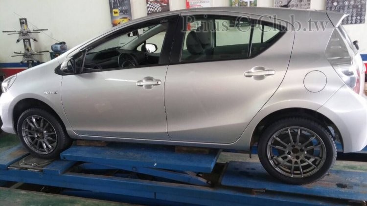

大家好
我訂的輪框到了
Rays 57xtreme sp spec
(PC用的規格
16
4X100 6.5J ET45)
請問螺絲(螺帽?)需要再另外訂製嗎?
還是原廠15吋的即可流用?
另外請問軸套規格應該是多少?
安裝這組鋁圈還有什麼需要注意的嗎?
謝謝

 楼主| 发表于 2015-6-8 22:15 | 显示全部楼层
本帖最後由 a09860 於 2015-6-8 22:35 編輯
安裝上去了
沒買到中心蓋
正在努力中 ^^
