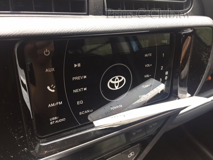

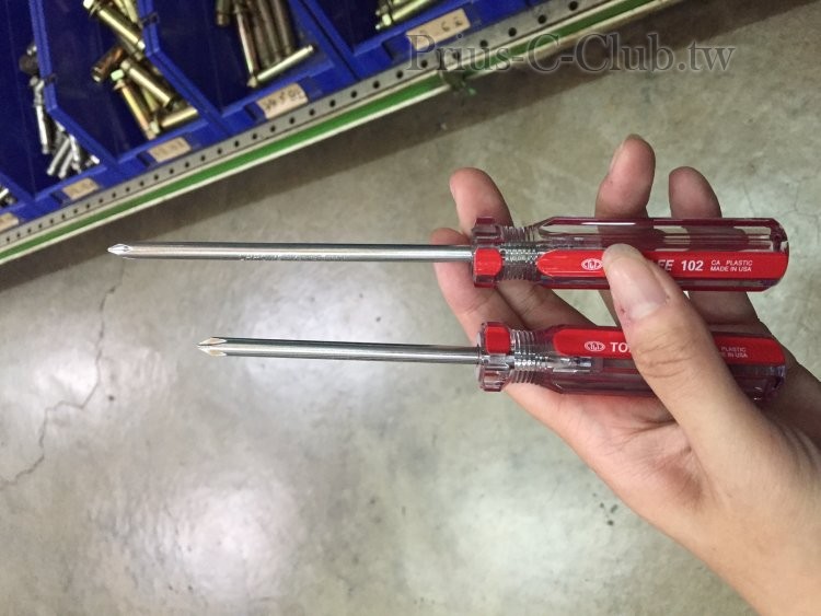

今天剛用完一半...因為不是理工科方面研究了好久終於懂, 方向盤控制插頭是拔出來直接接新主機就好
現在就是不能用方向盤控, 可是終於不會爆音了好感動阿!!!!
提供幾個小地方給大家參考
1.拆面板沒想像中的難, 用一把尺也可以
2.螺絲起子要買長一點的.(我一開始買太短的,結果要轉正面右上的主機支架螺絲沒辦法出力)
3.兩側的小顆支架螺絲也有鎖很緊的,我還請五金行用電動轉出來...Orz
謝謝版上J大的精心圖文解說, 不然自己用不知如何下手
因為要看卡住的線還另外獲得拆手套箱的技能(感謝更換冷氣濾網DIY教學那篇)
雖然搞了很久, 也算是有點成就感了XD
