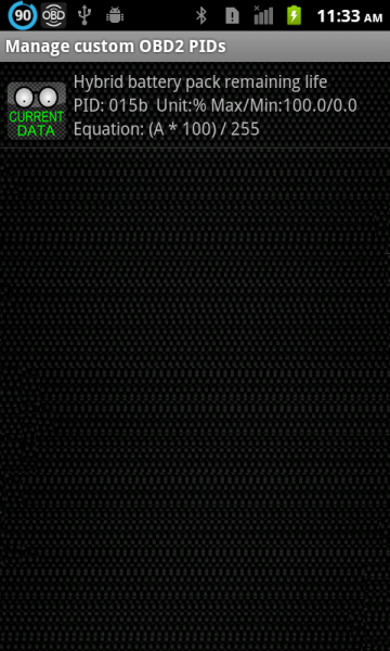

以下是你問的兩個數據, 這是我找好久湊出來的資料
1. 瞬間油耗的資料是內建的
In Torque Reltime Information screen, Add a type of display -> Select Kilometers Per Litre (Instant)
就是瞬間油耗KPL了!{:113:}
2. 大電池的充電數據是自己定義的{:103:}
In Torque main screen, press Menu -> Settings -> Manage extra PIDs/Sensors -> Menu -> Add custom PID.
PIDs: 015b
Max/Min:100.0/0.0
Equation: (A*100)/255
這是我Manage extra PIDs/Sensors的圖
其他數據就靠各位大大幫忙挖掘了!!!{:096:}
