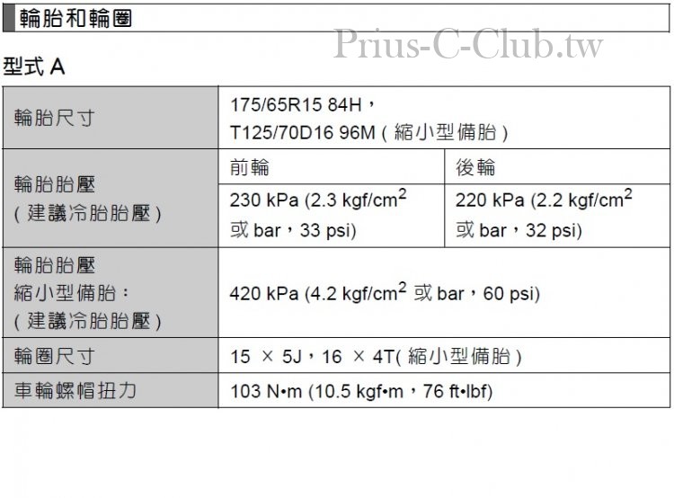

发表于 2015-9-29 08:28 | 显示全部楼层
我依手冊打前33後32
只是那是冷胎壓還是暖胎壓?
发表于 2015-10-3 18:06 | 显示全部楼层
原廠冷胎壓前33後32截圖參考
輪胎
輪胎
