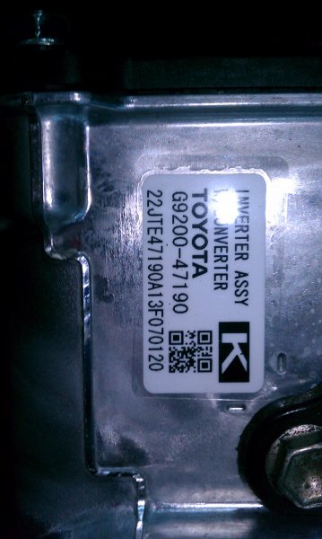

我的Prius 3 發不動
 楼主| 发表于 2013-11-14 16:21 | 显示全部楼层
{:065:}
发表于 2013-11-14 16:33 | 显示全部楼层
有新料號,表示有改良,真的有進化的話∼可以用到與車同壽吧…
我在想:我如果是P3車主發現有新料號,未雨綢繆就先叫原廠換了(就像招回)。

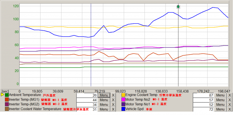

发表于 2013-11-14 18:49 | 显示全部楼层
PRIUS C vs PRIUS III 變頻器溫度比一比...
发表于 2013-11-14 20:42 | 显示全部楼层

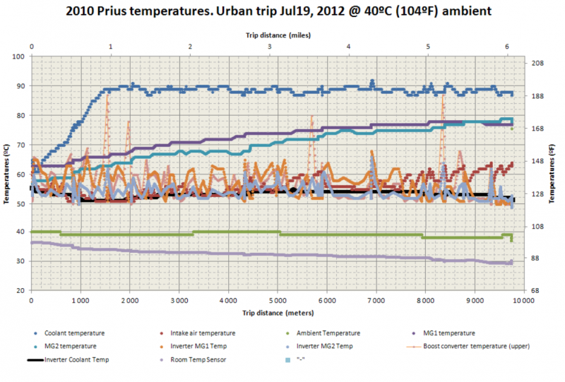

发表于 2013-11-14 22:03 | 显示全部楼层
本帖最後由 r580808 於 2013-11-14 22:04 編輯
EddieTsai 發表於 2013-11-14 18:49
兩者MG1、MG2、變頻器溫度怎麼差這麼多?
发表于 2013-11-14 22:29 | 显示全部楼层
變頻器溫度不同我認為是户外溫度不同
的原因。户外溫度是基數,加十度大約就
是變頻器的温度了。MG1 和 MG2 没有
任何散熱系統,開愈久溫度就愈高,
一直到接近引擎水溫或高些都算正常的。
我的PC MG1 MG2 溫度較低是因為操作
時間較短,開久一點溫度也會一直爬上去…
发表于 2013-11-14 23:00 | 显示全部楼层
EddieTsai 發表於 2013-11-14 22:29
變頻器溫度不同我認為是户外溫度不同
的原因。户外溫度是基數,加十度大約就
是變頻器的&#28 ...
可是P3變頻器溫度都在5x度以上,PC都在3x度,也差太多了?!
发表于 2013-11-15 01:53 | 显示全部楼层
P3戶外溫度是40度 所以變頻器溫度在50幾度算正常。
PC如果在相同的戶外溫度的話,變頻器的溫度也應該會是50幾度吧!
等夏天再來試看看我的PC...
