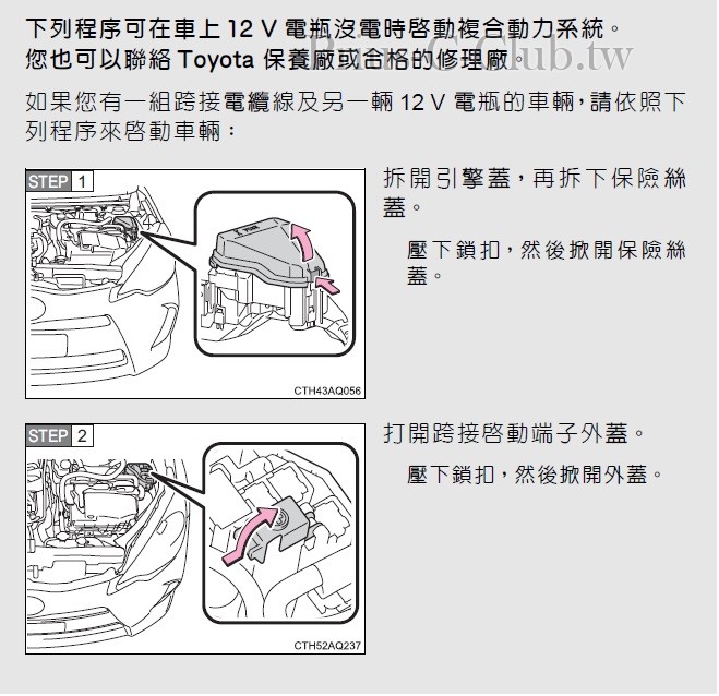

确实是可以接前面的

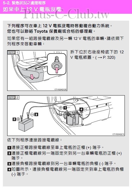

本帖最後由 atek945 於 2017-1-12 19:59 編輯
s870666 發表於 2015-7-3 08:59
2012的 應該不行從前面接吧!?
出國十天 回來不能開車門,以為是smartkey沒電
結果隔天請全鋒免費接電,也是很"專業"的打開引擎蓋(噗
總之,2012的 請從右後座 接電 (講三次
然後 很開心地簽名,畢竟全鋒也是很辛苦 救苦救難的菩薩呢
開到原廠測CCA值,離警戒值270 只差一咪咪了
當然,也有人說啟停車 應該還可以撐更久呢
以下心得:
一、因為平常有開obd,其消耗的微電流
       或許會成為壓死電瓶的最後一根稻草
二、剛接電發動時,發現大電池也剩兩格
      恢復電瓶的時間,要開半個鐘頭以上
以下疑問:
一、停車熄火後,大電池是否還對電瓶充電?
二、電瓶沒電時,尾門不知如何打開?

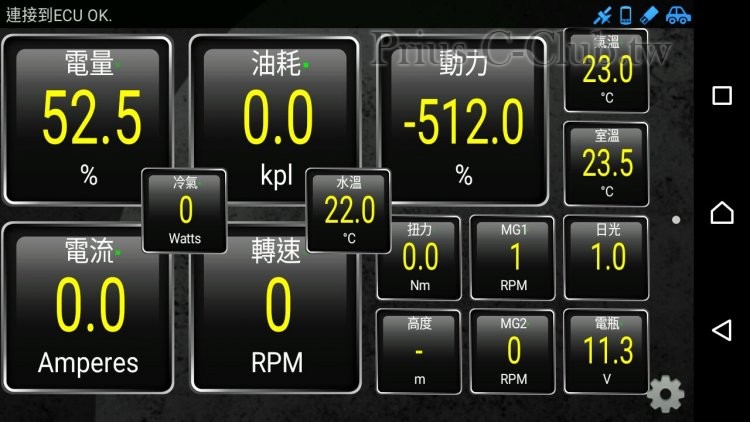

右下角電瓶電壓只剩11.3
趕快來去開高速公路喔
