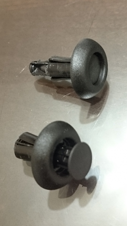

之前車聚 看過同期車友的車…乾淨得很
今天手癢 想說開兩年半&四萬公里了,拆一下吧
拆下來很容易,很可惜,一樣是乾淨得很!!!
缺點就是 扣子一下子 裝不回去,請教各區高手
才知道如何裝回去…
一、將裝回去的蓋子壓緊,準備一支筆或鑷子, 頭燈或手電筒。
二、將扣子拉成下圖,尾端微翹處 塞入孔洞,邊轉邊塞。
重點,各位平常有開冷氣的,不要沒事手癢(要自行止癢)去拆
正常情況下,應該都很乾淨,頂多用吸塵器從外吸就好啦!
