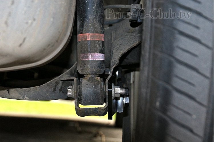

发表于 2018-1-6 11:33 | 显示全部楼层
