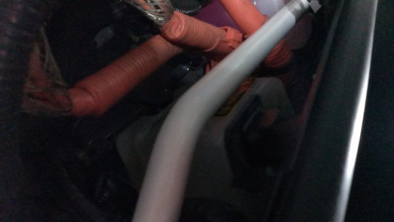

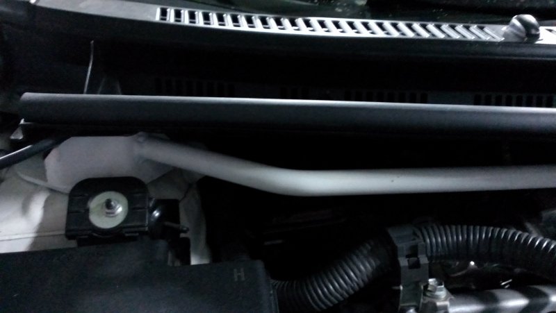

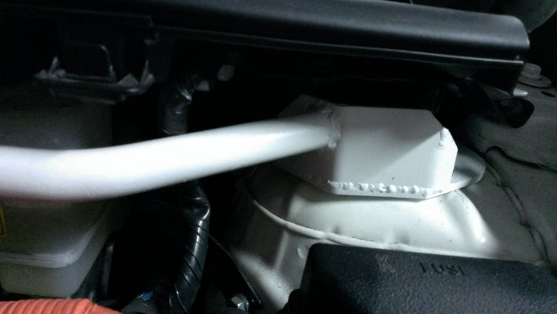

先來介紹一下為什麼需要前上引擎室拉桿
我們的兩個避震器上座中間是一個幾乎沒有支撐的空洞
會是結構上的一個很大的弱點
行駛中會容易變型
前、後、左、又、上、下扭轉
導致操控性差、過彎軟腳、車身扭轉、異音四起...
所以就需要一根前上引擎室拉桿
這是性能車或高級車原廠都會有的配備
譬如說86、EVO、等級比較高階的雙B...
只是在我們這種平價車上被捨去了
但是如果您願意
也可以很輕鬆的補強回去
任何的螺絲鎖點都會降低鋼性
所以最好的結構桿就是一體成型不可拆卸
裝飾用的我們不說
高等級的性能車結構桿都是這樣製作
也最難製作
因為需要很高的精度
不像鎖螺絲的誤差可以容許很大
反正到時螺絲鎖緊就好了
但是真的能夠抵抗變形嗎?
還是跟著變形呢?
強壯魚鱗焊底座
可不是點兩下意思意思而以
至於兩個避震器上座之間
當然是直線的支撐性最佳
任何的彎曲也都會降低剛性
但可惜在我們的引擎室是不可能拉直線的
只能盡量接近直線
所以我們的拉桿非常接近剎車油壺
整個一拜!
你也不用擔心會去干涉到油壺
因為連我這種開法都不會碰到
你絕對不會碰到...
