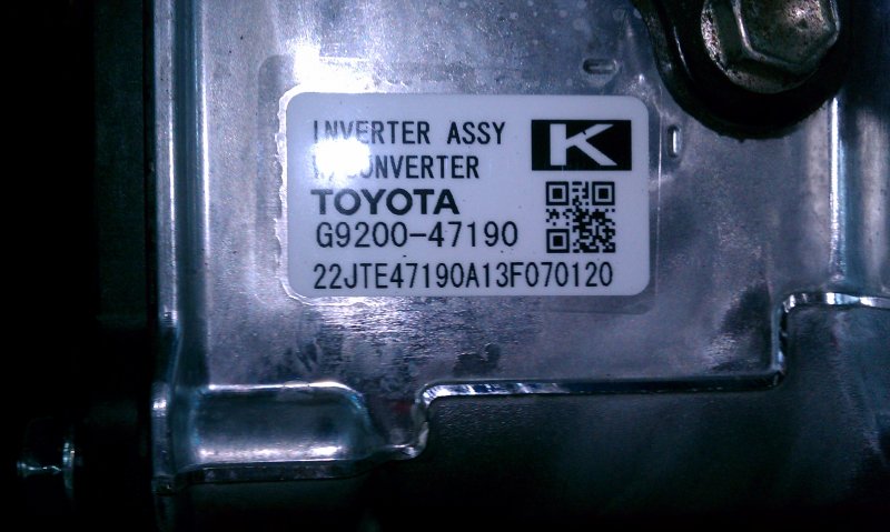

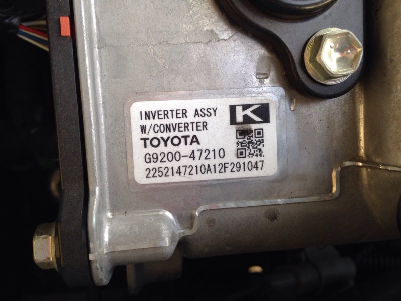

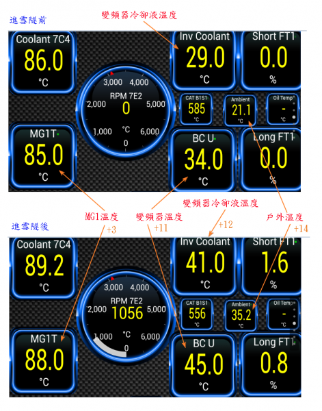

r580808 發表於 2013-11-14 23:00
可是P3變頻器溫度都在5x度以上,PC都在3x度,也差太多了?!
昨天到宜蘭玩, 進雪隧發現隧道內外有14度的溫差.
進隧道後變頻器及變頻器冷卻液溫度也隨即上升約12度左右...
PC的變頻器溫度在夏天還是有可能上升到50度以上的... {:027:}
P3的參照圖是西班牙車友題供的, 當時的戶外溫度是40度.
