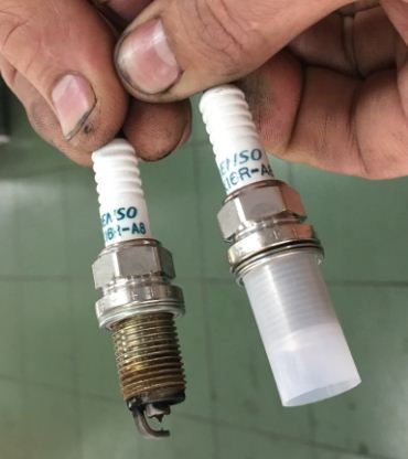

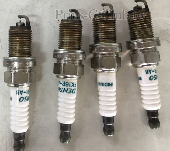

昨天進場檢修後(拆火星塞.電腦查錯誤報告.試車)技師說都正常。附上火星塞的照片,請大家幫我看看這樣是否正常?

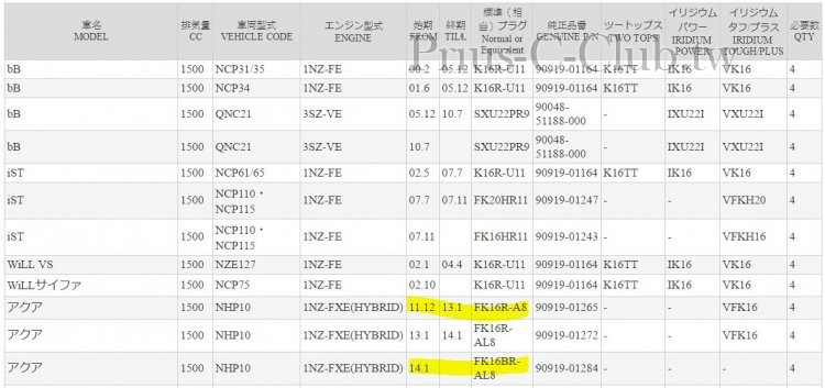

看到回文說單爪火星塞已經停產,但昨天技師拿出目前供貨的火星塞,還是一樣單爪的(FK16R-A8),並不是上面提到的三爪火星塞(FK16BR-AL8)。今天打電話問原廠,原廠說這五年的使用手冊到線上型錄都是這顆單爪,他們也只供應這顆單爪.....

拆下來的
拆下來的
拆的vs全新
拆的vs全新

查了一下,ヤヱヤ就是台灣的Prius C? 如果是,FK16R-A8真的在2013/01就停產了耶,為何會裝在出ˋ廠證明是2016/07的車子上面呢?

火星塞黑掉了,不正常,100%就是這原因導致引擎抖動,叫原廠出保固。
另外,AL8確定台灣調得到,當初我也是火星塞積碳,原廠拿來的改良版本新品就是AL8。

我昨天去新竹中華路那家保養廠。今天還再打了電話到保養廠要問有關火星塞版本的問題,保養廠課長十分肯定的回覆我,他去查了這五年的手冊和線上型錄都只有這顆單爪,沒有三爪的火星塞!

他應該不是想騙你,只是專業程度不足,所以無法判別此狀況已有可能導致引擎抖動而已。

前幾天保養時, 也和維修組長問過, FK16R-A8 denso好像一直有獨家供料給toyota , 而且單顆650NTD, 手冊中也詳細註明. 這應該算是綁標吧!{:071:}

另外, 本人覺得大大的火星塞有輕微積碳, 但依您描述的情況和間隙來看,這好像是結果, 不是主因.
油路問題的話, 您有沒有試過拔水劑之類添加劑的無侵害型的方式看看有沒有改善?
