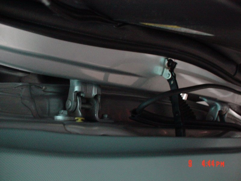

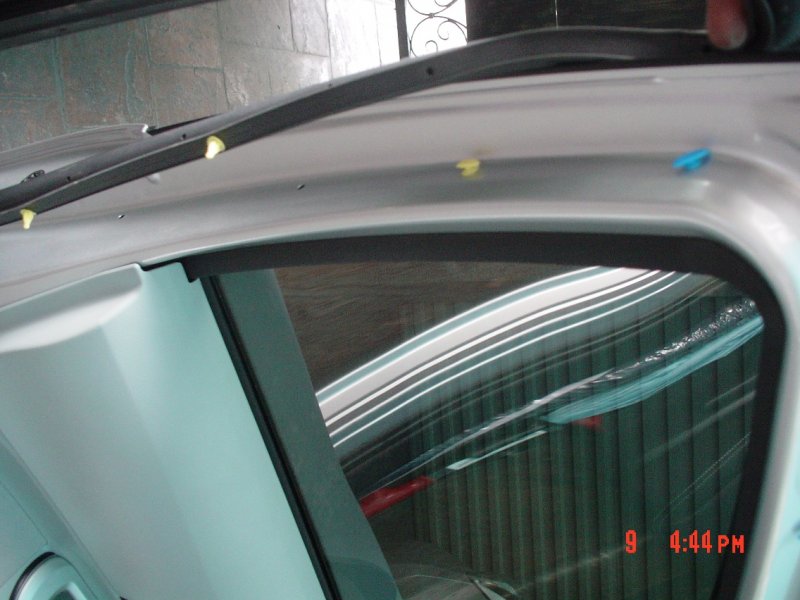

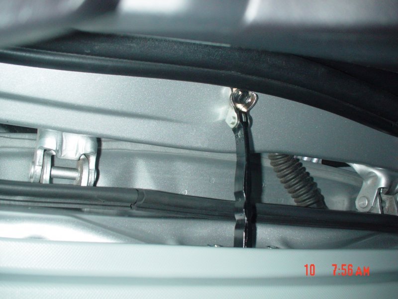

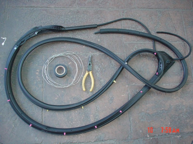

发表于 2013-3-10 12:46 | 显示全部楼层
本帖最後由 cck 於 2013-3-10 12:57 編輯
今天自己DIY使用外徑 7mm 隔音膠條,我是裝在車門那側,裝好後關門的低沈聲音,感覺--就是爽--。
使用工具:尖嘴鉗、不太粗鐵絲、黑色膠帶。
使用工具:尖嘴鉗、不要太粗鐵絲約2M、黑色膠帶。
剪斷位置
剪斷位置
剪斷位置
使用尖嘴鉗小心用點力,將固定膠釘抜出。
用尖嘴鉗將固定膠釘,小心用點力抜出。
用尖嘴鉗將固定膠釘,小心用點力抜出。
固定後用膠帶將缺口包好。
回裝完成後,使用膠帶包紮。
回裝完成後,使用膠帶包紮。
