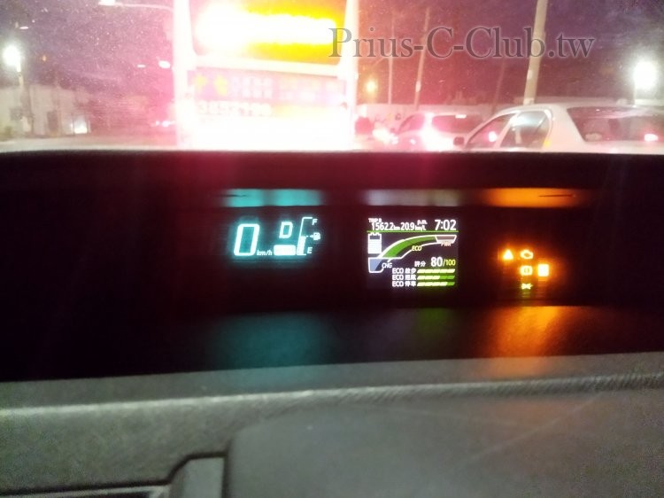

7年1個月  253000公里
大電池掛了
原廠報價42000含工錢
已訂料
每天122公里高速公路,20公里平面道路上下班
但...想趁著車子還有價時換車,
早知道大電池要掛了,就提早換車了 😭😭😭
省42000...

187000公里  6年1個月  大電池出現故障碼
準備換掉大電池

大大請教一下,電池出現故障碼之後,車還能開嗎...(很擔心直接"顧路")
 楼主| 发表于 2021-2-22 18:59 | 显示全部楼层
giga228 發表於 2021-2-20 11:40
可以
不會熄火而已
引擎會持續運轉
消故障碼之後還能繼續正常開
只是應該開不久就又會亮燈了

8年3個月 112500公里,出現檢查動力系統,保養廠插電腦檢查告知大電池故障。

128000km,7年10個月,大電瓶壞了

128000公里出現異常,不知道是否這幾天溫度過高造成異常,消除故障碼繼續觀察,另外增加雙電扇來吹大電瓶風扇口。

真的測試過拔掉小電瓶幾分後,故障碼就消除了,謝謝

撐不久的
