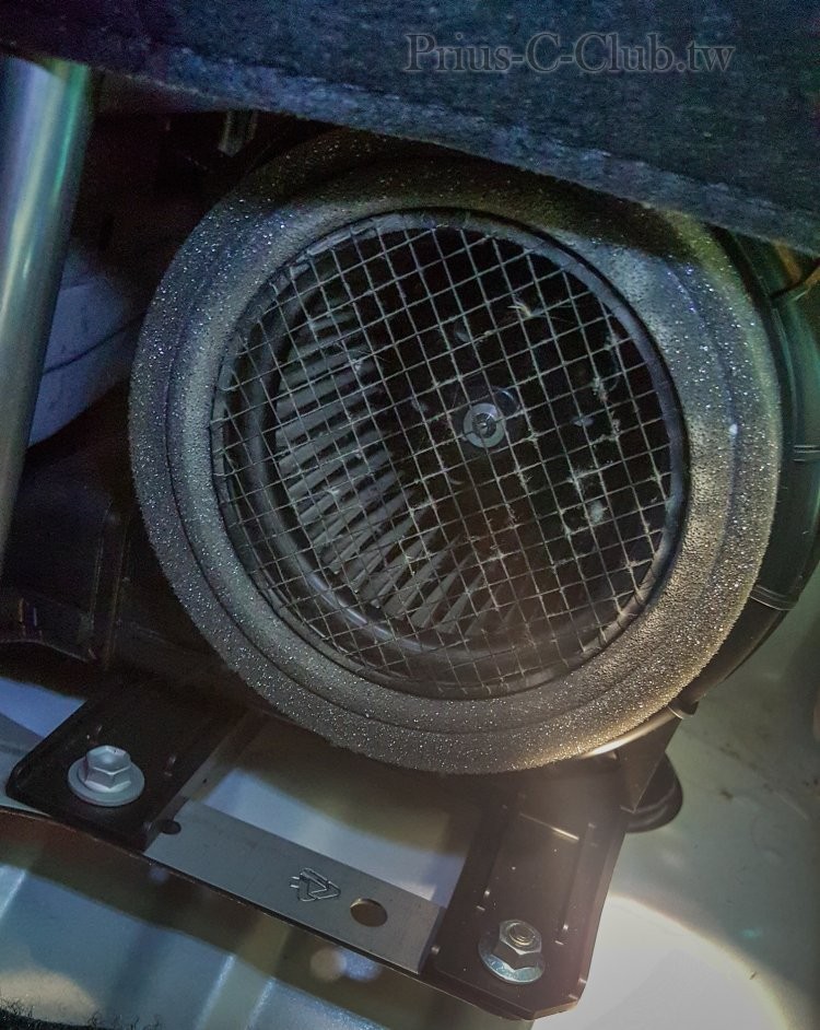

发表于 2018-4-22 14:41 | 显示全部楼层
6萬公里的時候檢查過一次 , 太乾淨了....不用清!
今天 9萬6千公里 再檢查一次 還是超乾淨.......我只用 空氣槍吹吹而已...
偶而會帶鸚鵡出去玩 , 所以只看到些許鳥毛在網子上 .... 其他都是細小灰塵~

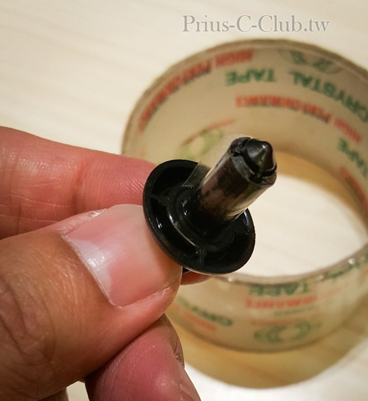

另外看到很多人 鈕扣裝不回去...弄半天........(這種東西只要拆過一次 , 基本上就裝不回去了)
我提供實用小技巧:
因為邊邊都會變形翹起來.....所以用膠帶纏繞一圈 把變形的地方包回去 就可以了

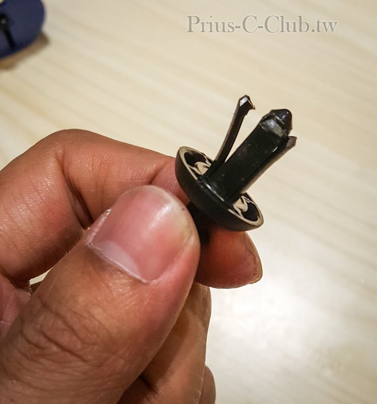

发表于 2018-4-22 17:48 | 显示全部楼层
本帖最後由 BOCA 於 2018-4-22 17:55 編輯
Arnold777 發表於 2018-4-22 14:41
今天 9萬6千公里 再檢查一次 還是超乾淨.......我只用 ...
"鈕扣裝不回去...弄半天........(這種東西只要拆過一次 , 基本上就裝不回去了)..."
承上文,=>
其實只要解開卡筍(有眉角,請自行研究~),逆推回去.
再把它像圖釘一樣塞入孔內,壓入即可.(不可壓入過度,有個甜蜜點,請自行斟酌練習)
這是可以反覆使用的塑膠安全扣釘. 並不需要貼膠帶.
徒手就可以輕易拆下,清潔風扇後再裝回,可反覆使用.
從拆開外蓋,拿吸塵器吸乾淨...一直到把外蓋及扣釘裝回去.
大約只要 3~5分鐘內可DIY搞定.
建議每半年~一年至少清一次.(或每2萬公里清理一次),可確保大電池溫度健康無虞.
