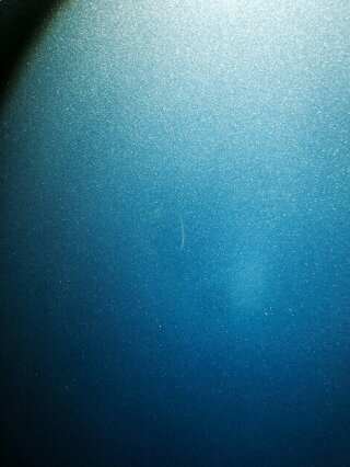

請問一下車友,這一條白色,是見底了嗎?? 摸起來感覺的到,
ps:我google也搞不清楚,這樣是不是見底.....這種用粗蠟推一推就可以了嗎??, 或是美容做一做??
我google有些人說白色是見底,
照片是有用手電筒照的,
麻煩各位車友鑑定一下,
先謝謝了,

要看看是哪個部位.....
保險桿見底 為黑色 .... 素材顏色
板金見底  有底漆.... 深灰色 ......... 再深一點  就金屬色了....
~見底~
就你的照片 看起來.... 請放心.... 見底還早呢....!!!
去美容拋光一下就好了!

大大您的傷痕還沒到底漆
去做一下美容應該可以解決
