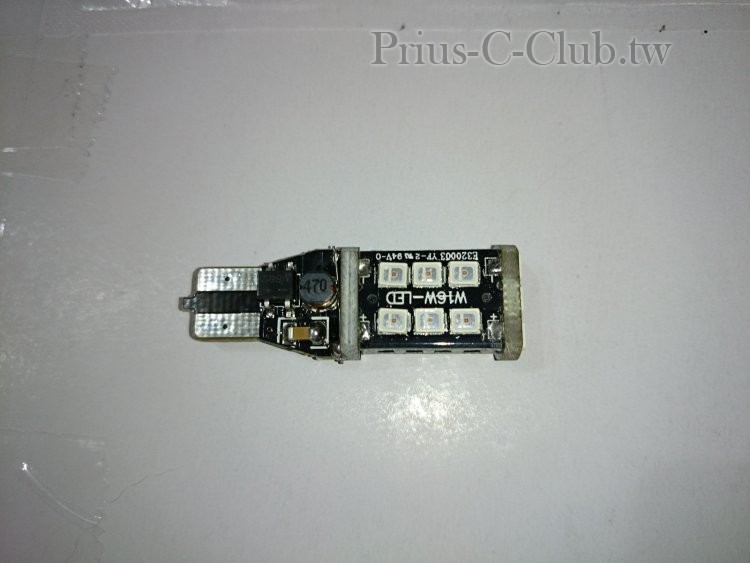

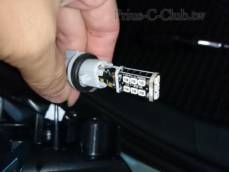

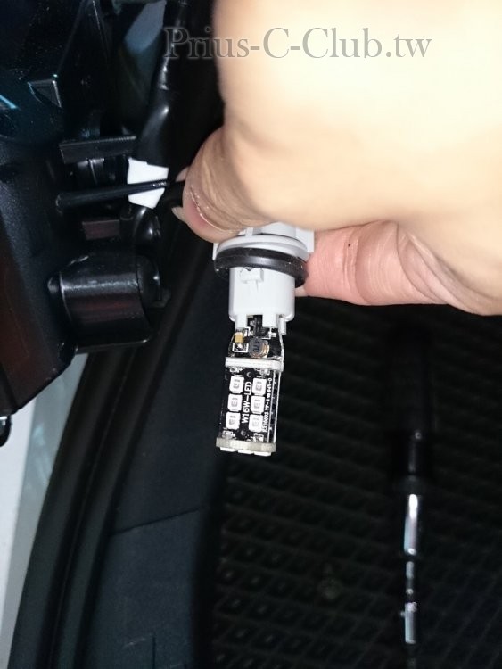

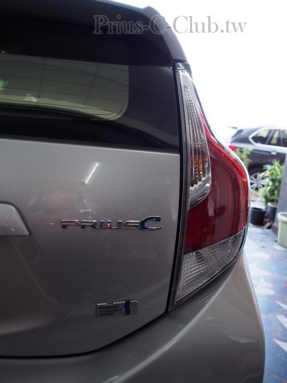

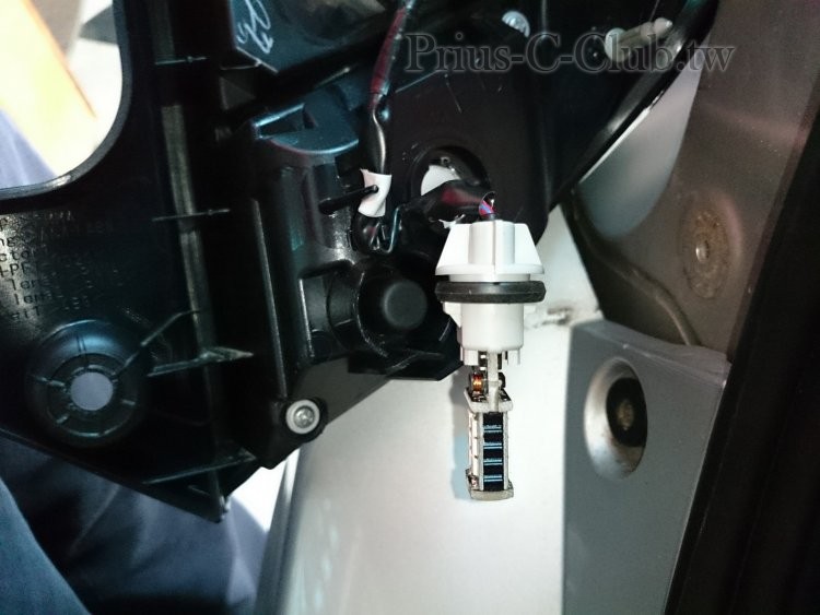

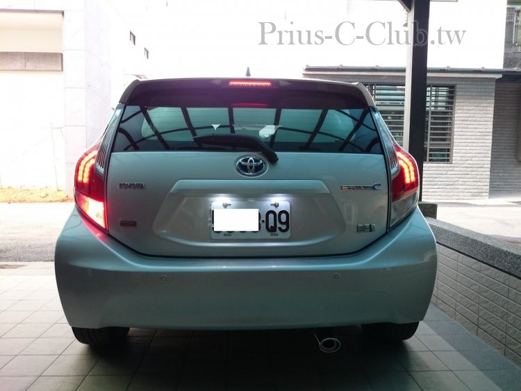

2/19 完工更新

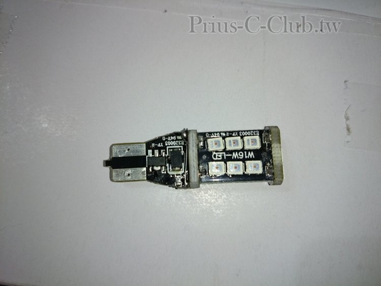

之前找T15 紅光 後霧燈 跑了嘉義兩間汽車百貨 都沒有T15紅光的燈泡
只好上網找
在貨還沒到之前 先用T10 紅光 頂這用 (但畢竟T10 瓦數較小 亮度稍嫌不足)
好再在Y拍找到這組 解碼型 T15 LED 燈 霧燈 / 倒車燈 / 白光 / 紅光 LED(歐洲車不亮故障燈專用)
專用LED後霧燈立馬訂購 兩天就收到換(大年初一收到貨)
今天也立馬馬上換上亮度果然好分長多 白天也比較明顯

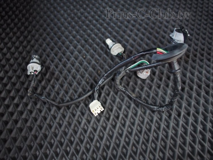

順便拍一下 2015新尾燈燈座給大家看
這組T15 LED白光也可以換倒車燈用 亮度應該也夠(先買來是是品質 晚點再購買換倒車燈)

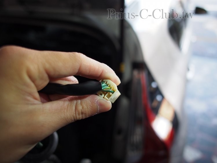

2/18更新

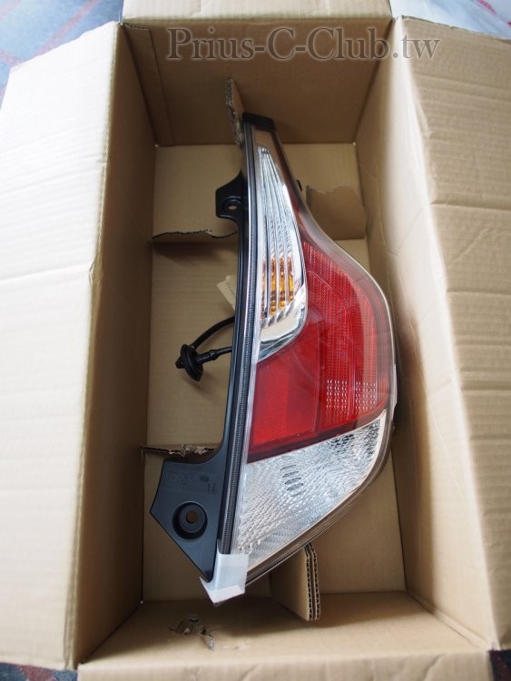

2015年式 PC 原廠後尾燈
日規燈組 確認

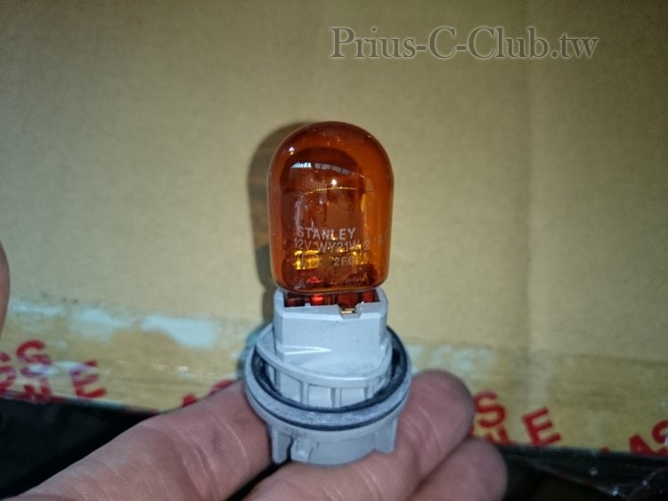

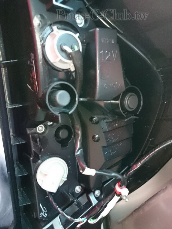

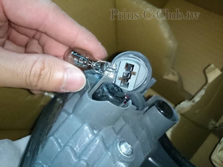

左右兩邊下方到車燈原廠都是 T15 (12V16W)燈泡 所以要改後霧燈 需要找T15 紅光 LED 或 一般傳統燈泡
後方向燈 都是T20(12V21W)橘色傳統燈泡
後大燈和後煞車燈 都是LED不可自行更換

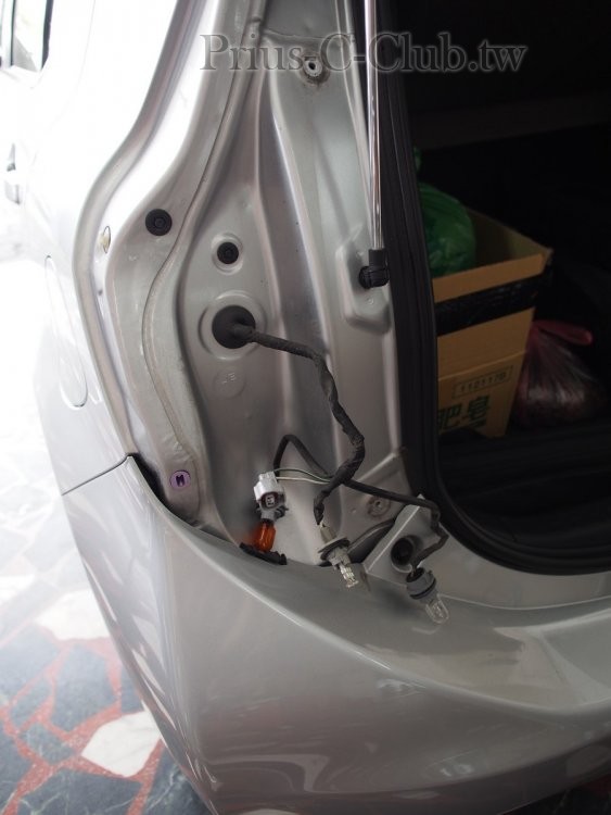

舊PC 原廠尾燈
倒車燈 T15 (12V16W)傳統燈泡
後霧燈/後方向燈都是  T20 (12V21W)傳統燈泡
後大燈 T10 (12V5W)傳統燈泡
後煞車燈 LED 不可自行更換

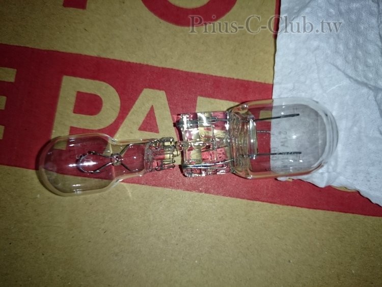

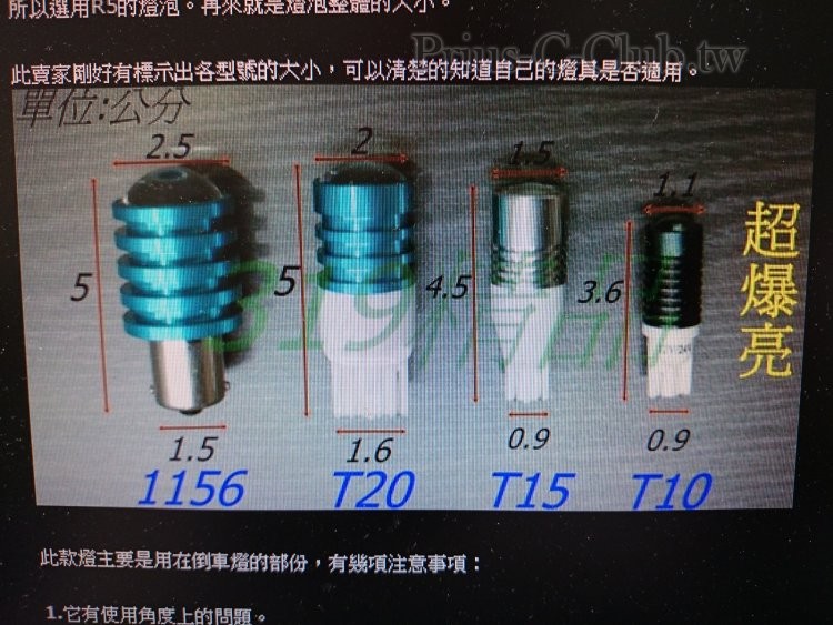

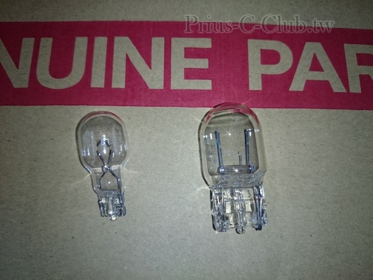

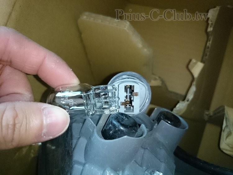

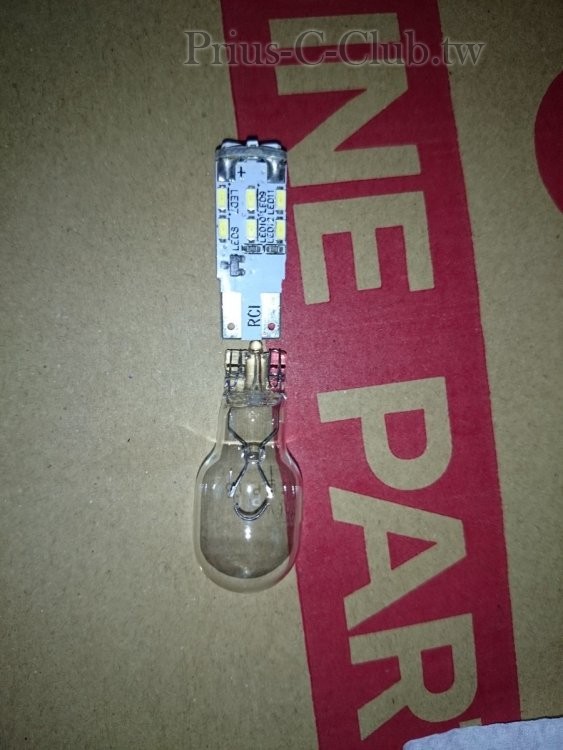

T10和T15 差座規格一樣 指差在瓦數不同  就如同我們大燈H11和前霧燈H16 一樣指差在瓦數不同

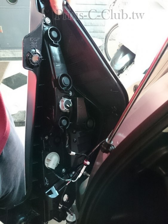

但T20 差座和T15/T10不能共用 (我下圖有拍 可以參考)
所以大大們更換燈泡時 一定要注意規格
下圖是規格表 可以參考
左邊T15燈泡(倒車燈用) / 右邊T20燈泡(舊原廠左下方後霧燈用)
T10和T15 差座規格一樣
T20燈泡 和 T20燈座
T15燈泡 和 T20燈座

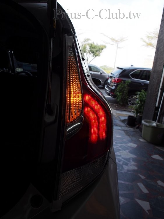

方向燈為T20 橘色燈泡

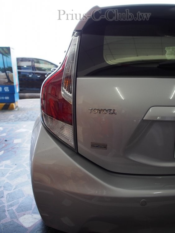

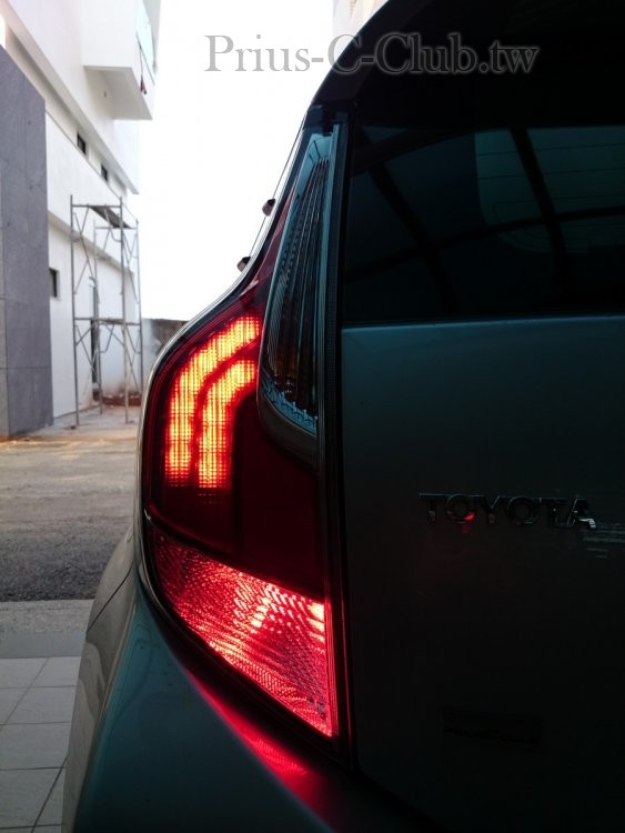

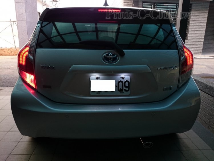

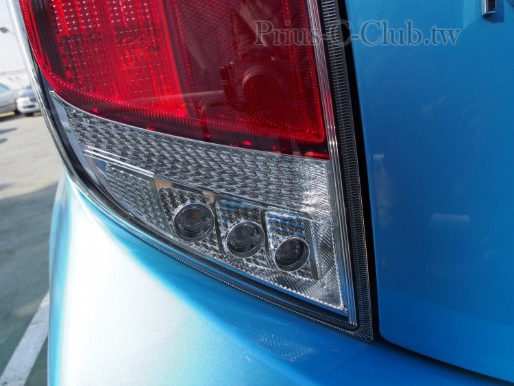

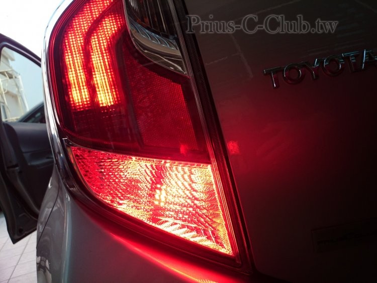

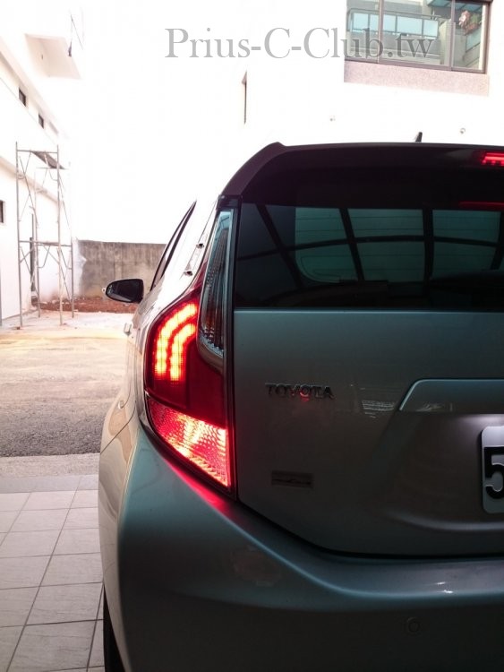

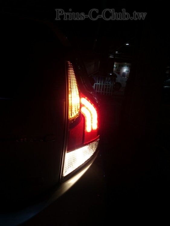

右邊 亮倒車燈 樣式

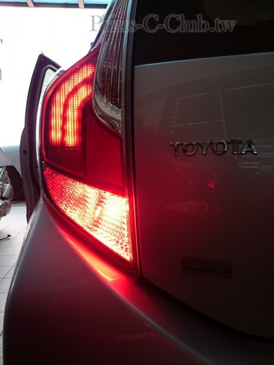

左下方 後霧燈 先改T10 紅光 應急 (等找到T15LED燈泡在換上)
左下方T10紅色 後霧燈 點燈樣式  關閉後 尾燈兩邊都是 透明色

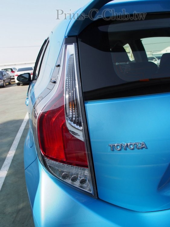

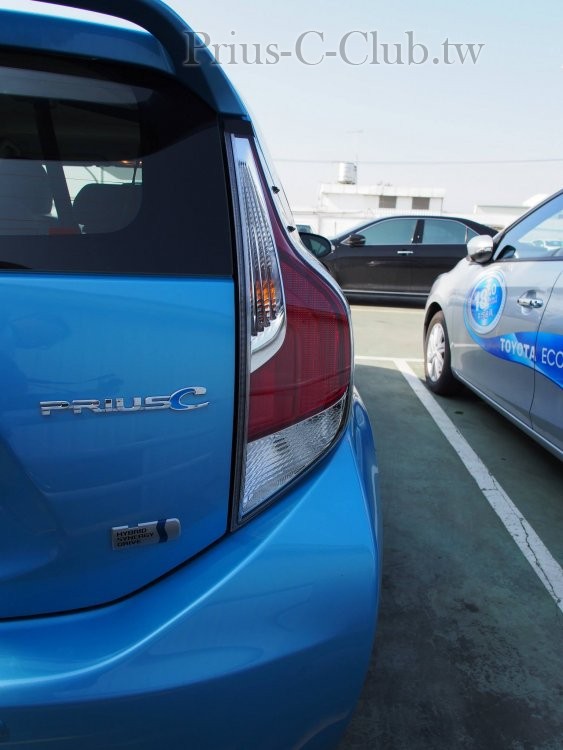

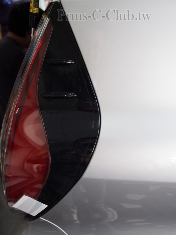

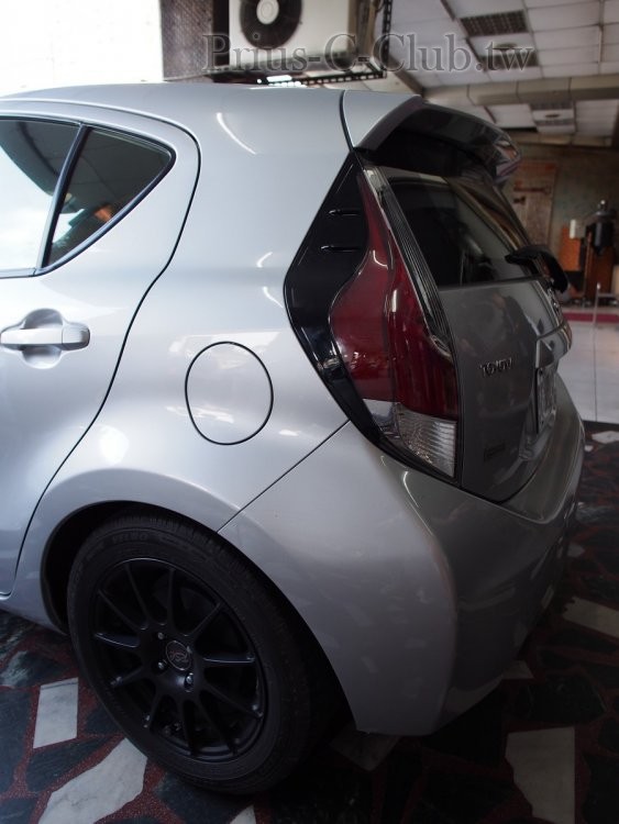

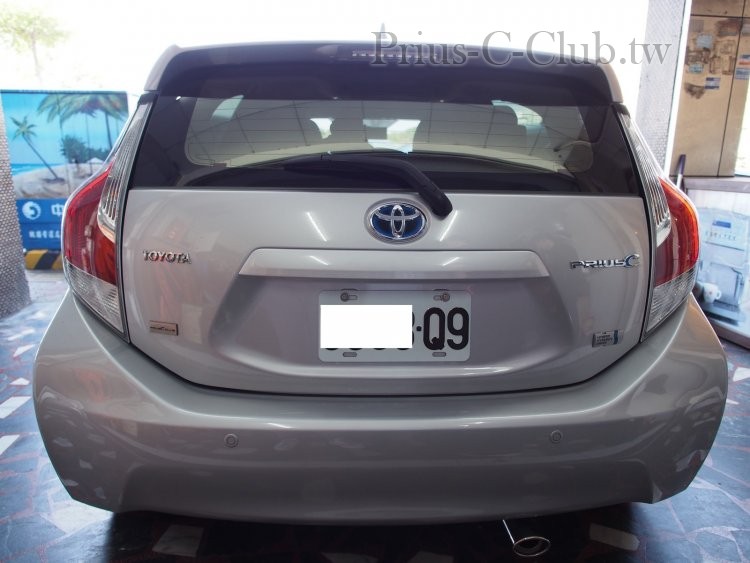

台規與日規差異如下主要指差一左下方後霧燈是LED的
至於台灣原廠料號和價格 可能需要請其他大大幫忙查詢

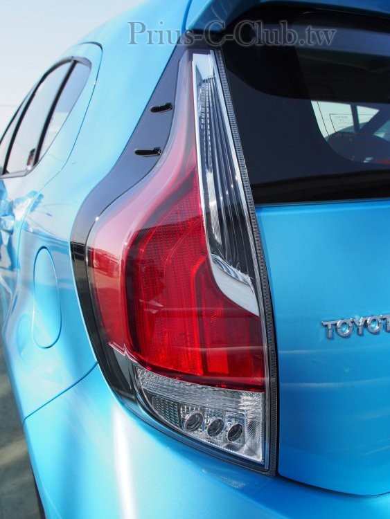

所幸2014年 年底發表了PC 2015年式小改款 偏偏尾燈也改了
後小燈+煞車燈 全LED
台灣發表後 確定也有後霧燈
心底認定就是他了!
趁保養時 看到2015年式試乘車到民雄廠 問接待我的業代
可以改嗎? (回答說樣式不同 可能不同)
聽到這個回答 我已經打退了
又想到 之前大燈出保固 要訂大燈 至少等一個月
畢竟2015PC 剛發表 台灣一定沒有備料
且原廠不依定會要幫你定料和改裝(保固問題  或者有門路應該也訂的到)
避免麻煩 又懶得等

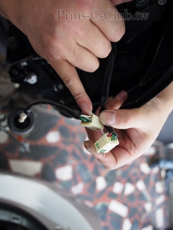

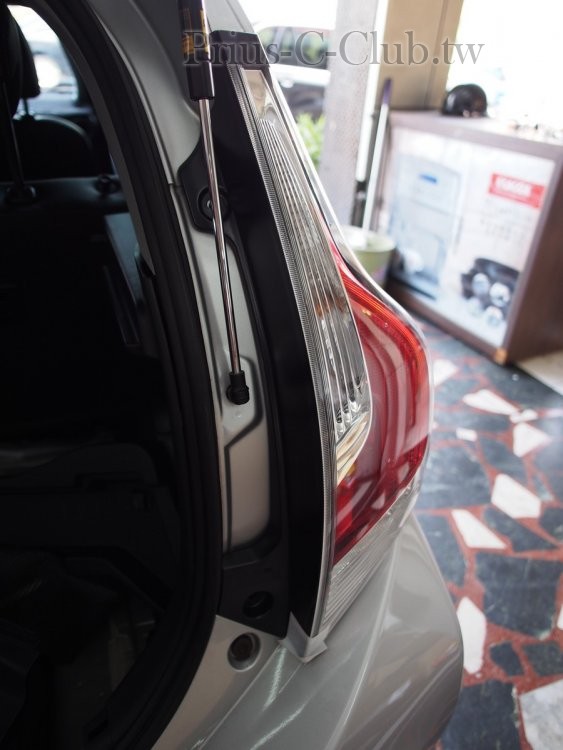

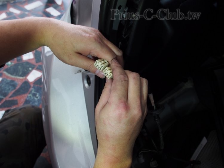

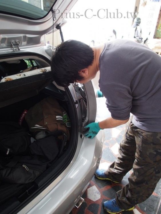

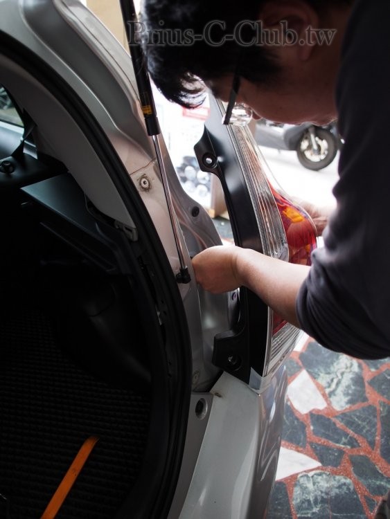

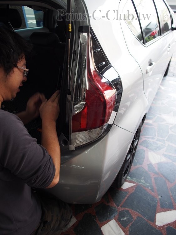

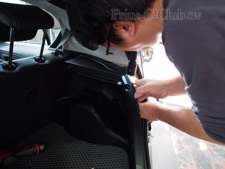

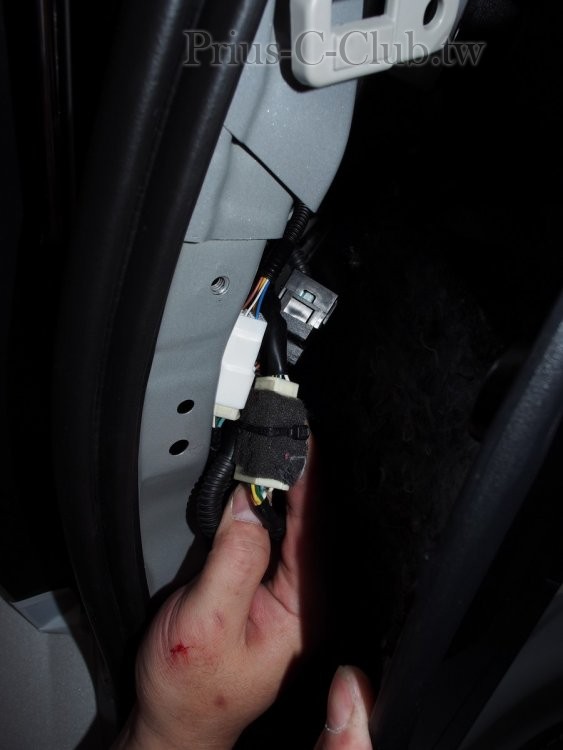

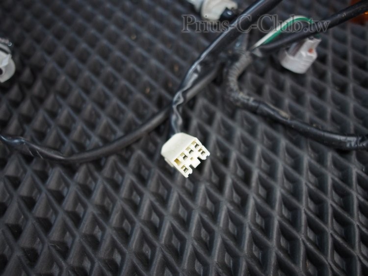

剛好版上 車庫小舖 大 有從日本帶回 日規 2015年式 尾燈組(日規 左右兩邊 都是倒車燈 沒有台灣版左下LED後霧燈)
但詢問車庫小舖 大 後確定 霧燈 功能可以使用

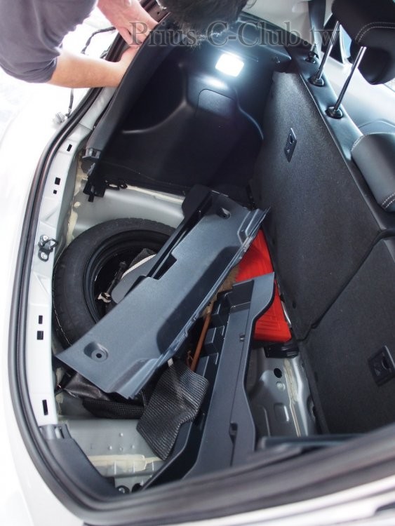

就跟車庫小舖 大 立馬約2/16 一早時間去店裡安裝 ( 車庫小舖 大 15號前 人還在日本)
價位 版上車庫小舖 大 有PO 團購價 (但要湊10組 才能有那個價格)
所以 我安裝另有價格(如需要 我在PM 可以透漏 比YAHOO拍賣 車庫小舖 大 PO的價位低 PCC車有價)
日規燈組含所有燈泡 (除後小燈和煞車燈LED 其他都是傳統燈泡)
但後霧燈那邊 紅色燈泡 必須自理
車庫小舖 大 透漏過年前引進兩組 都已經出售
有需要 可以再跟車庫小舖 大 聯繫 確認進貨時間

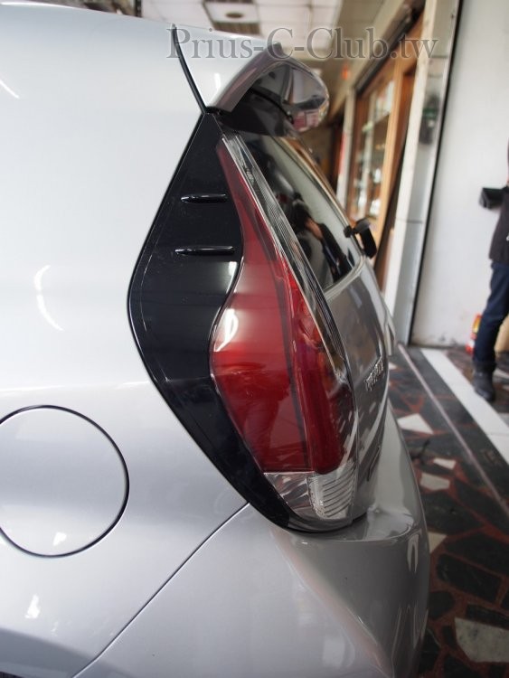

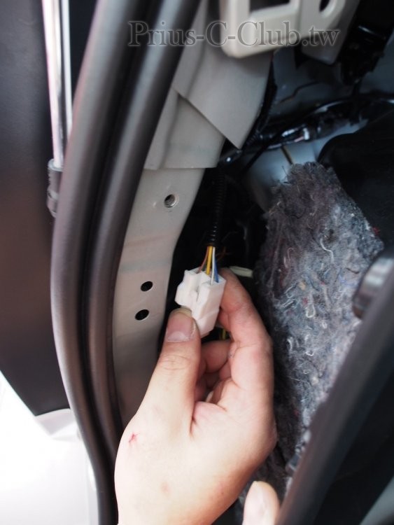

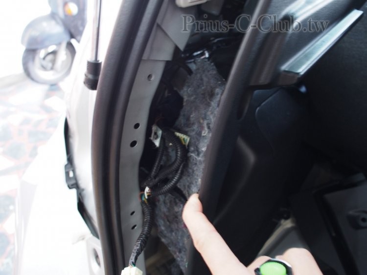

日規 好處 原廠料件 密合度100分 無須剪線 直上 後霧燈功能沿用 但也可以改成雙倒車燈(看自己需求)
外觀質感UP UP ~ 且不會有一邊紅一邊透明
廢話不多說 看圖去吧

 楼主| 发表于 2015-2-17 09:24 | 显示全部楼层
allen20022 發表於 2015-2-16 22:33
超棒的唷!!
閃白目真的很需要!!
米漿大這樣左後霧燈你用什麼燈泡啊?
後霧燈 依樣是T20的
我現在再看
https://tw.bid.yahoo.com/item/RC ... %88-T2-100041146147
因為T20 12V 21W 傳統燈泡 只有出 黃光 和 橘光 的 沒有紅光
只好找LED
但現在怕LED 不夠亮
