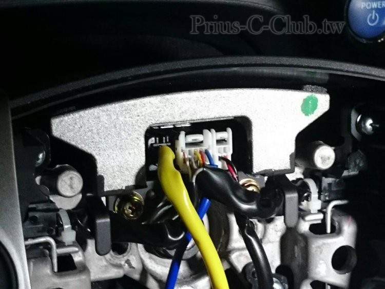

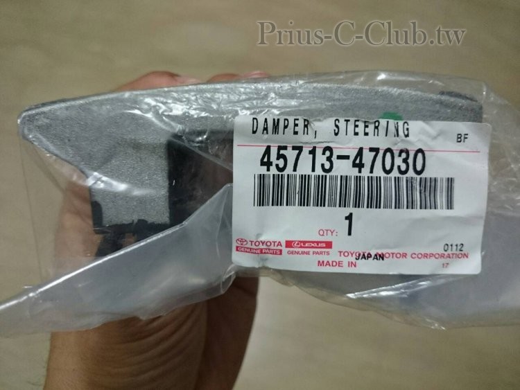

感謝松鼠大 幫我們找到這組 方向盤制震墊 (PC專屬的)!
因Prius和PC是同一個方向盤,所以用這組就對啦~

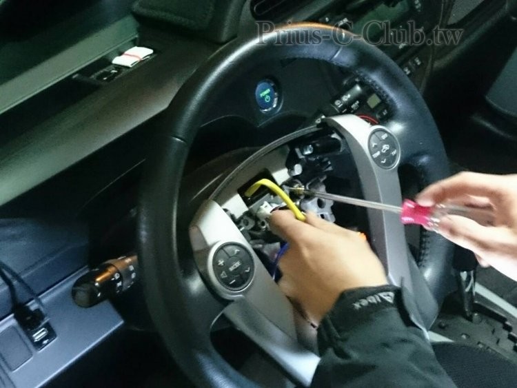

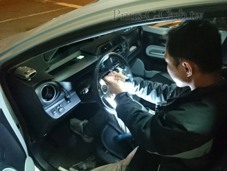

不用斷電瓶電,電門Off即可
俐落的手法,工具只靠一支起子
鎖好螺絲,蓋子裝回去…完整啦(失散多年了
據聞這是toyota高級車,絕不能被偷走的隱藏部品
PREVIA YARIS ALTIS WISH CAMRY RAV4…有預留螺絲孔位都可裝
號稱能有效減少 行駛中不平路面帶來的不安定 震動 與 被拉扯感
有效提升 穩定精準 掌握方向盤,真的有這麼厲害嗎(咦
