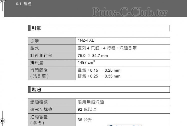

 楼主| 发表于 2015-3-10 13:50 | 显示全部楼层
本帖最後由 fly.dragon 於 2015-3-10 13:53 編輯
kai520087 發表於 2015-3-10 07:47
2014年款是建議加95喔~(說明書上有寫)
建議改一下
謝謝提醒,我特別又查了幾次,2014的手册是建議加 “92”的,,,,
d:\Download\pc.2014.JPG pc.2014.JPG
 楼主| 发表于 2015-3-10 13:58 | 显示全部楼层
111723103 發表於 2015-3-9 22:23
交車後一直只加直營92(不限中油)至今36,000KM完全OK!!只要不爆震,我個人覺得辛烷值愈低愈好,燃點低一點,燃燒 ...
沒錯,理論上92因為燃點低能燃燒的更完全,同時因為避免無謂的添加劑,積碳也會更少,這也是米國和日本pc主流用戶的做法,,問題是台灣豐田建議加95一定有他的理由,難道是台灣的油品過於劣質還是什麼,能不能官方給個答案?
