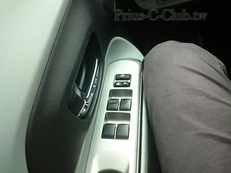

发表于 2015-5-2 14:06 | 显示全部楼层 |阅读模式
按鈕附近 壓到容易有聲音
請教神人 是否有解?

 楼主| 发表于 2015-5-3 00:54 | 显示全部楼层
這肯定是每台車 都有的問題…只是時間早晚而已

发表于 2015-5-4 11:38 | 显示全部楼层
我的駕駛座門內板
輕壓就有聲音
像是塑膠組件沒完全吻合

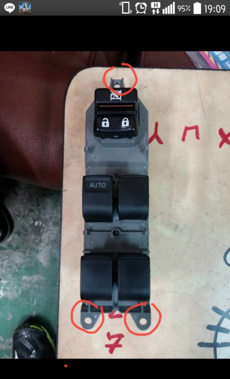

 楼主| 发表于 2015-5-11 21:30 | 显示全部楼层
本帖最後由 atek945 於 2015-5-21 11:49 編輯
yichuan0519 發表於 2015-5-5 09:30
壓了有聲音倒是還好, 不壓有聲音就恐怖了!
哈哈哈 竟然解決了,感謝南區龍哥和小蔡哥
但這個問題 似乎不是每個人都有(腿太長的緣故只確定左側車門扶手有這個問題,右車副駕沒有
老婆腿短是事實(喂
三個點 鎖橡膠片 就夠了
請找有經驗的人協助
