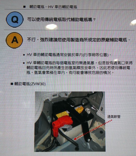

版上討論油電車12V電池,聽一聽也不知誰對,只好尋找原廠資料,公佈給大家,
依據資訊看來只能回原廠換比較安全,畢竟長時間與電池共處會有致癌風險,
不過同一車種,等級不同,竟然電池也不同,價格也有差異,如:
Lexus RX450h 油電 12V NT$13xxx
Lexus RX350   傳統 12V NT$48xx     價格竟然差快3倍
Lexus CT200h 139萬 12V NT$7xxx
Lexus CT200h 179萬 12V NT$8xxx  電池安培不一樣
Prius C 還沒時間調查,但相信比一般電池貴,不知貴多少。
剛好遇到漂亮 "正妹",以後要勤勞過去看看,可惜沒有帶單眼,
基於當事人隱私只好加密處理,將採用 "人工過濾"+"高級會員",請多包涵。
密碼請發消息向我索取。

55D23 12V 50A 什麼產生氫氣? 這是什麼種類電池? 鎳氫電池? 為什麼不用鉛蓄電池就好?{:118:}
