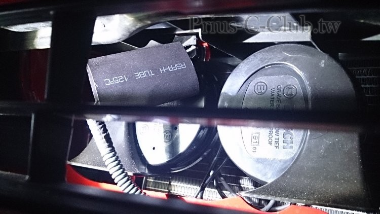

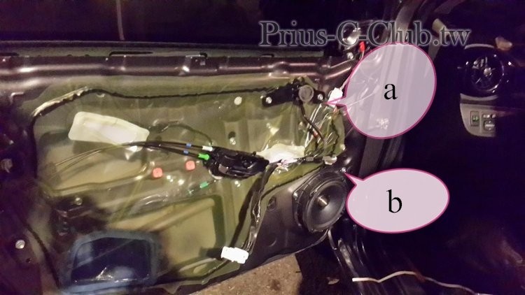

发表于 2015-6-17 22:17 | 显示全部楼层
前面的喇叭是先到上面的高音喇叭,上面的高音的插頭不能拆下來,不然下面的低音沒有聲音

发表于 2015-6-17 22:53 | 显示全部楼层
a 是高音  b 是低音,後面只有低音

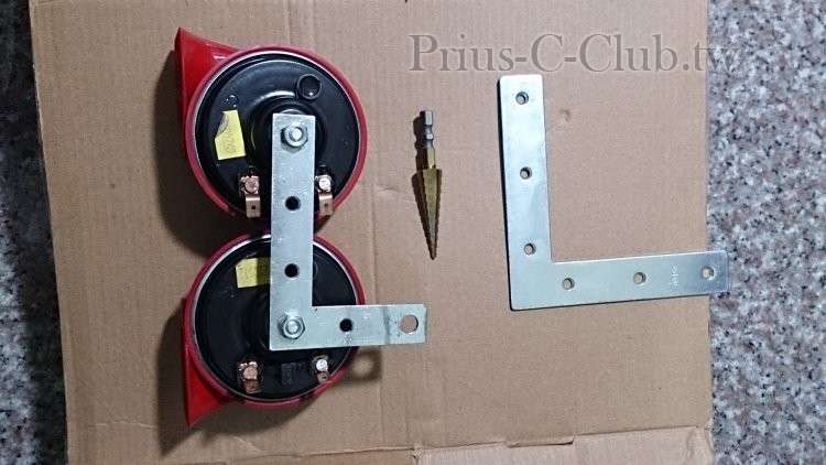

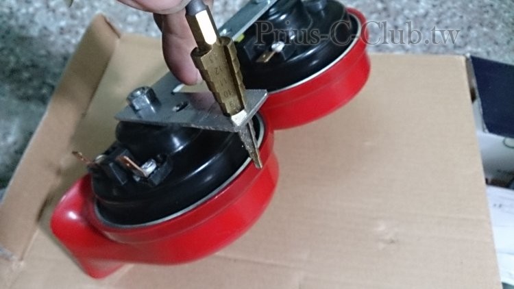

找個右邊12公分的L型角鐵
用中間的階梯鑽頭擴孔到8
L型剛好可以卡到原固定座凸出來的地方,蝸牛怎麼震都不會掉下來
PS.蝸牛接頭另一點要接地,就是接在鎖螺絲的地方

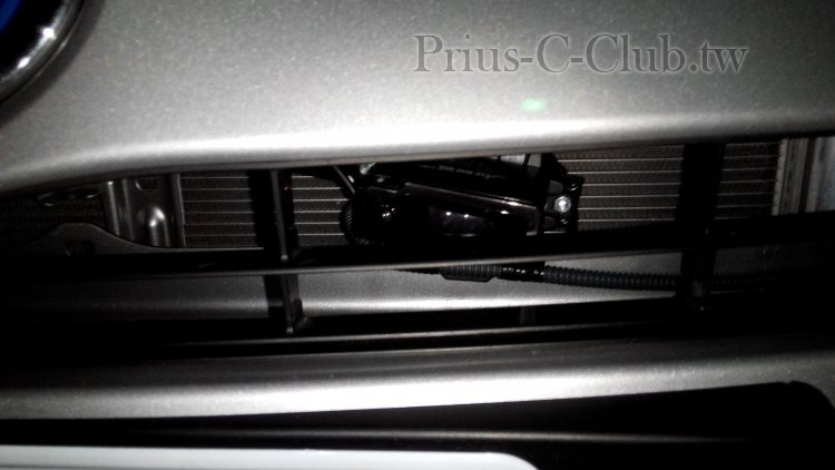

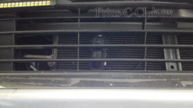

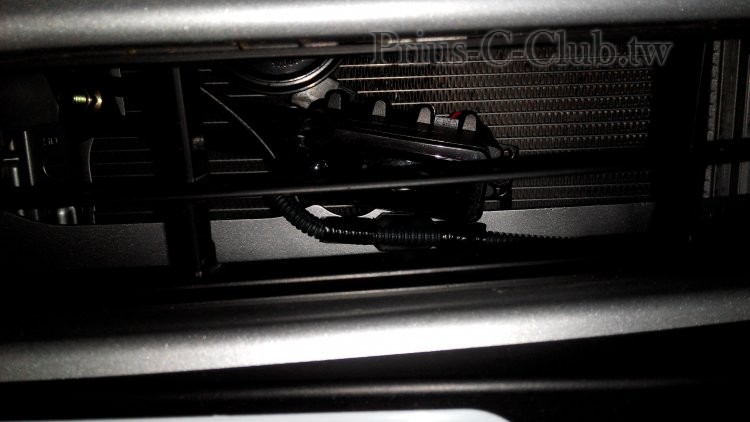

我是因為看了若凡的測速器室外機安裝位置,覺得很不錯,就如法炮製一番
也順便把蝸牛喇叭裝上

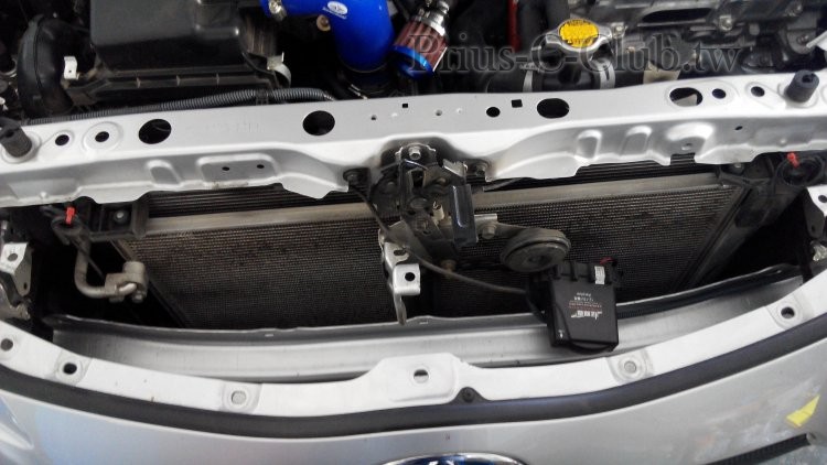

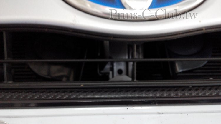

我原本測速器室外機安裝位置
聽從嘉義水上"上揚輪胎"小劉老闆的建議,為了方便施工(手路較好),乾脆就把整支保桿拆下了

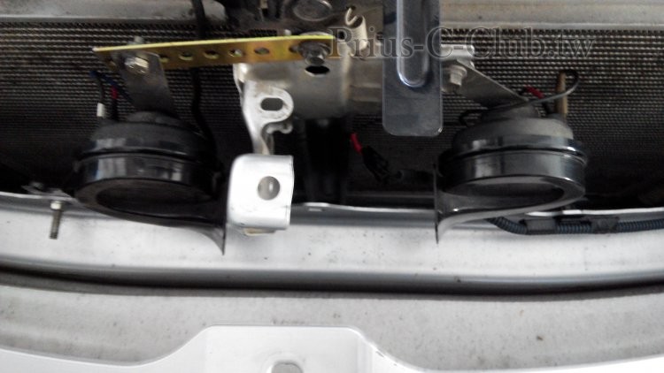

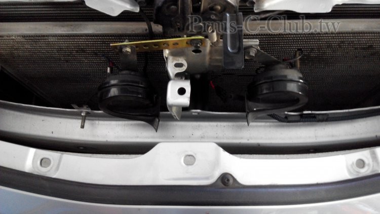

我的車頭喇叭安裝方式,我只加了1支洞洞板
當然電線的部分也要加工一下囉!!
正極:用兩條線一端接上母插頭插入喇叭的正極,另一端串聯後接上公插頭插入原本車上的喇叭插座,再用貼布纏繞固定
負極:一樣用兩條線一端接上母插頭插入喇叭的負極,另一端接上V型插頭插入喇叭本體後方的螺絲,再用螺母將V型插頭         及固定鐵板鎖在一起即可
完工照
測速器室外機安裝位置
