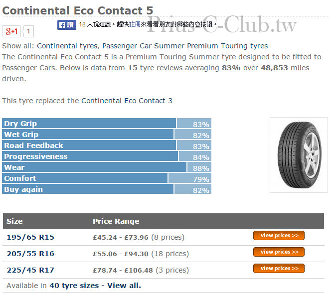

所以,建議透過網路,查詢這款輪胎,經過一段時間,累積出的評比。
推薦這個網站 http://www.tyrereviews.co.uk/,以馬牌的CEC5為例
dry grip乾抓、wet grip濕抓、road feedback 路感
progressiveness漸進式溝紋? wear磨耗Comfort舒適度Buy again再買率
pc原廠輪框,最多人選擇185 60 R15的規格。
有興趣 再一起把其他種輪胎,列出來評比吧!

舉例來說
我在google搜尋 "continental eco contact 5 eu label"
找到馬牌網站,再輸入輪胎規格…出現以下
看圖說故事
一、省油等級B
二、雨抓等級B
三、噪音70分貝
2015.6.25 補充一個 方便的網站
http://www.mytyres.co.uk/
查到Michelin ENERGY SAVER +
185/60 R15 84H(僅供參考)
https://www.ptt.cc/bbs/car/M.1420536715.A.5BB.html
這裡有講到 cec5是BB70,saver+是BC68, 可能是規格不同。
有興趣的話,也可以查查這些網站
eu tyrelabel viewer
tyrewizard.co.uk
以上,各位可以概略比較 兩條以上 不同的輪胎!祝好運~
