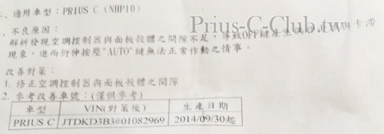

冷氣off鈕卡卡有解了?

版大,可以多一些資訊嗎? 是召回通知還是?
話說為何寫2014/9/30之後? 2012-2014都有啊
這個月要回原廠了,越多資訊我越好跟我的專員溝通溝通
對了,左後照鏡有解了嗎?
謝謝!

在哪看到的?
发表于 2015-11-6 08:02 | 显示全部楼层
看字面上的意思 就只有修正
沒要換東西的感覺
发表于 2015-11-6 08:06 | 显示全部楼层
不解是為什麼是2014/09/30以後??
发表于 2015-11-6 09:19 | 显示全部楼层
那是受測車輛的生產日期
发表于 2015-11-6 14:53 | 显示全部楼层
應該是2014/9/30後的都是改善過的

昨天做了個夢,跟大家分享一下:
照片是裁過的,因為不想害到人
Apple可能說不清楚,所以我解釋一下
總共有兩個東西要換,一個是面板,一個是按鍵組
面板無新料號,按鍵組有新料號是55904-52051
是今年7月才發的技術通報,服務廠專員沒權限看不到
然後我的車應該是2013年1月製造的
