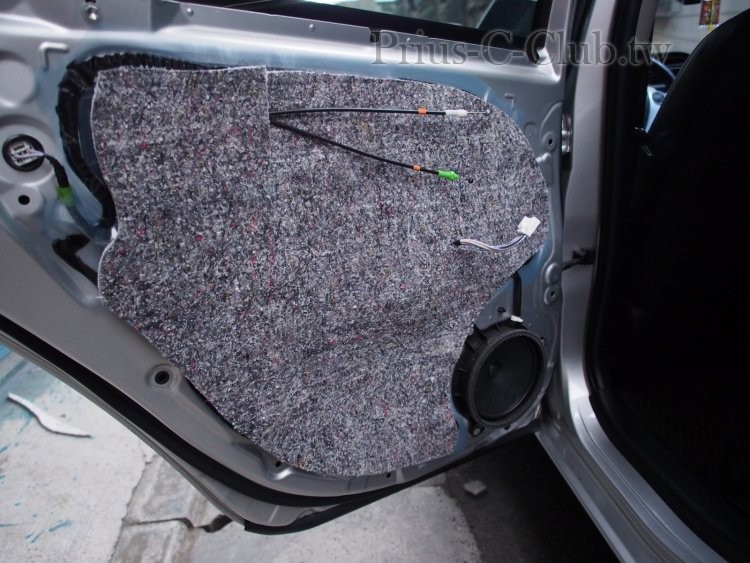

PC 的隔音是小車的宿命
所以我一直想辦法提升
開去專業隔音又要出走很多小朋友
在預算考量下
之前分享隔音膠條的部分 有效降低風切聲 和提升氣密性http://prius-c-club.com/forum.php?mod=viewthread&tid=10112&extra=page%3D2

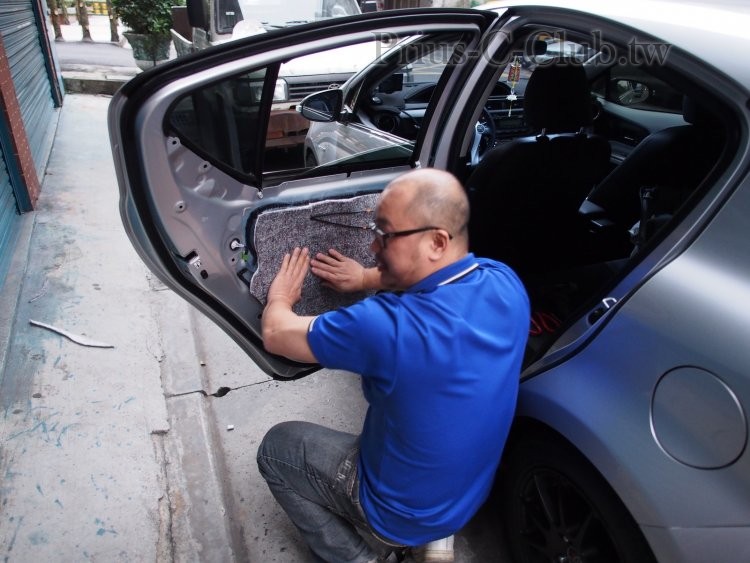

但門版內原廠隔音真的不是太好

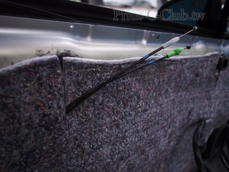

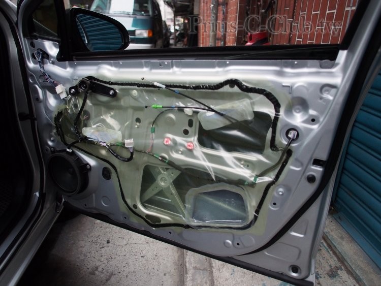

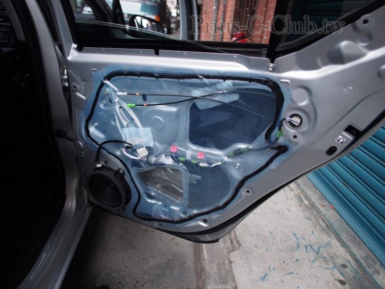

剛好逛到Y拍有人在做四門隔音 看到價位尚可接受
賣家也有做過Prius c 和 Prius 的車

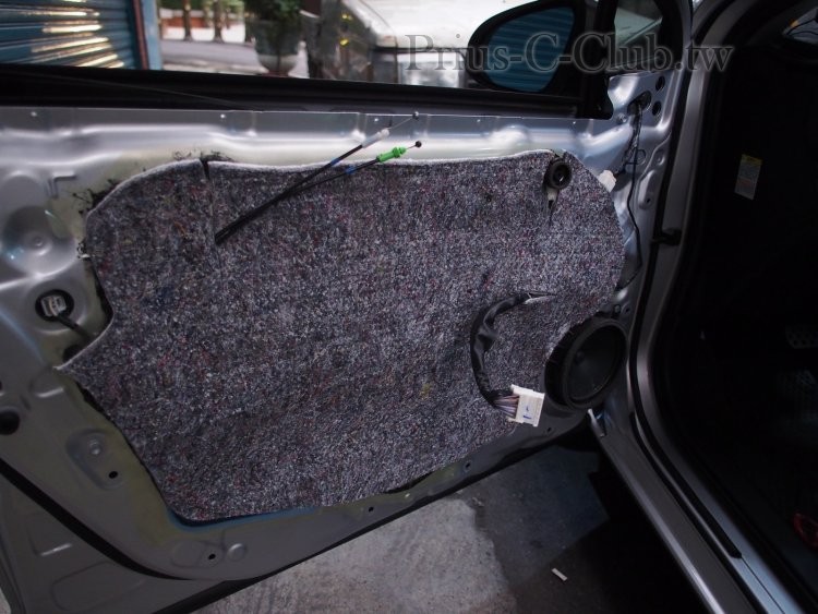

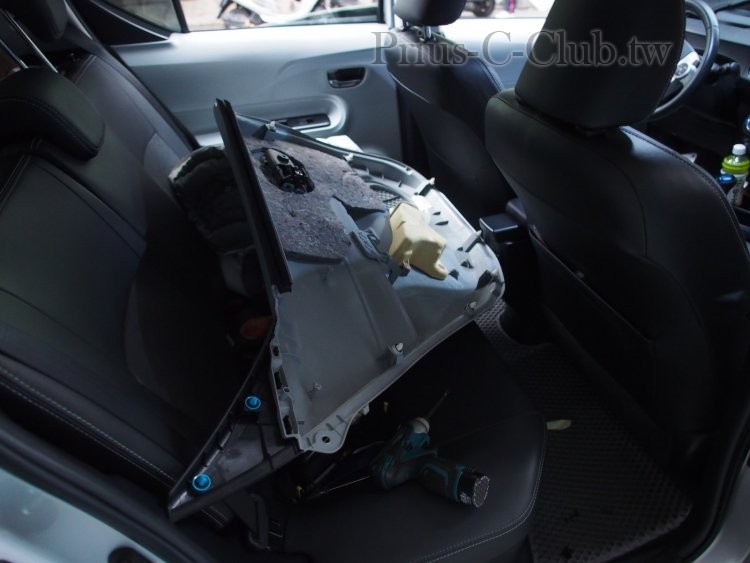

就想去試試
老闆施工算細  且施工時間不用一個小時

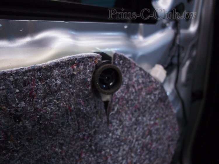

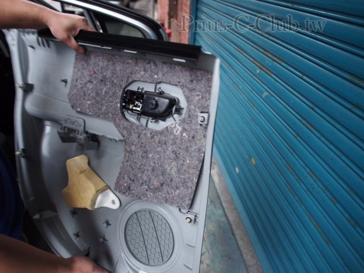

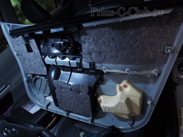

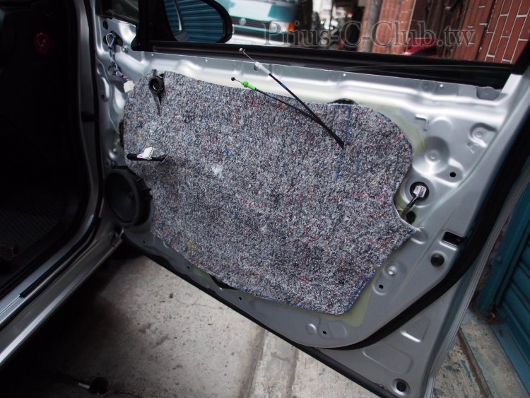

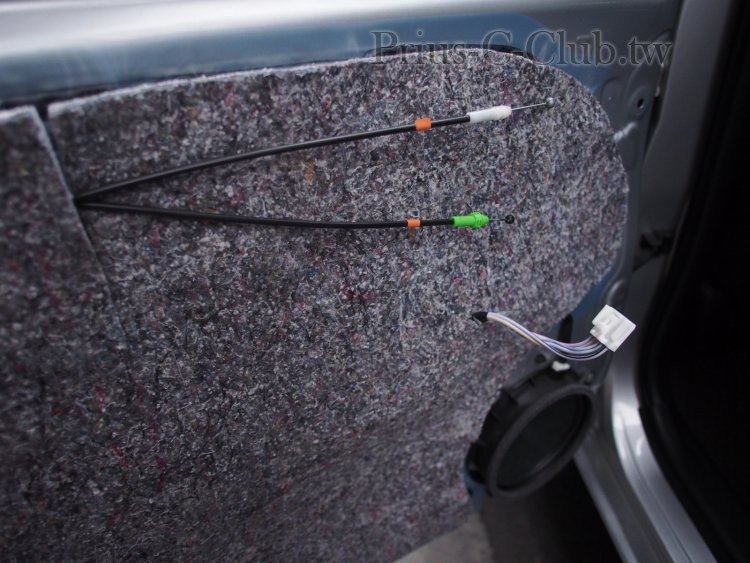

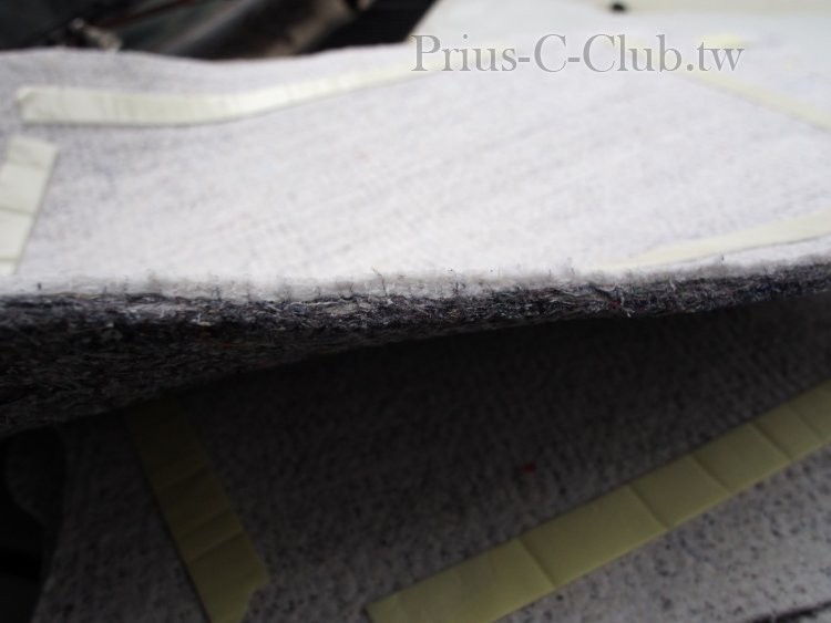

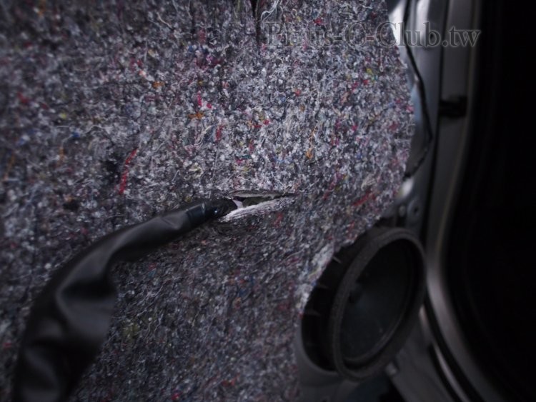

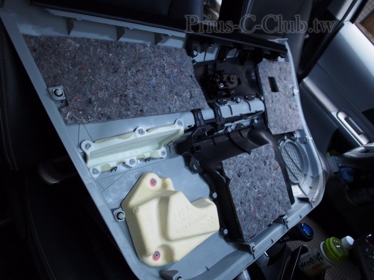

隔音棉 厚度有接進一公分
隔音棉材質比全廠門版所附的隔音棉厚且緊密  (原廠隔音棉真的有點......稀疏)
四個門版全貼  而且之前都已經量身訂做好  只須裁減線路穿過的孔

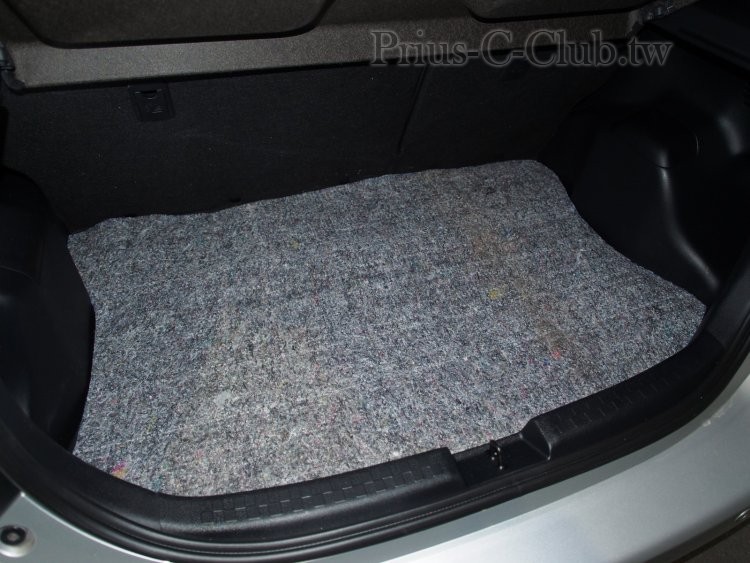

我有加價 做後箱隔音 全尺寸裁減  直接鋪在我們底版和我的防水墊中間
經過高速公路 市區 體驗差別
1. 外面汽機車聲音明顯變小 (除了牛馬的聲浪還是聽得很爽)
2. 高速公路 車輛大小車旁邊經過 聲音也有變小
3. 市區外面聲音傳進車內也有變小 車內寧靜度變好一些
4. 音響音質更清晰一些(外再環境噪音變少)
5. 剛好遇到下雨天 這點最有感 外面水聲變小了
6. 因為我有加做後行李箱隔音 壓到收縮縫時 後相共震聲音也有變小
缺點
車內便安境 高速公路時 後視鏡風切聲 更明顯
輪胎噪音也便明顯 (好家在現在用米淇淋PS3 還算安境)
以上是我目前的心得
目前我的車隔音改裝項目
1.四門全膠條(DIY)
2.引擎蓋膠條(DIY)
3.後行李箱膠條(DIY)
4.雙層腳踏墊(原廠墊加防水墊  駕駛座安全只用一層)  (DIY)
5.四門隔音棉
6.行里箱隔音棉
7.四條安靜的胎
目前覺得隔音已經改善很多
小車不奢望 大車隔音品質  但現在我覺得很不錯
花小錢 有些DIY 有些請人做
享受提升的FU
提供給大大們參考

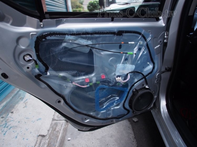

原廠車門門板隔音棉
原廠車門門板隔音棉
原廠車門門板隔音棉

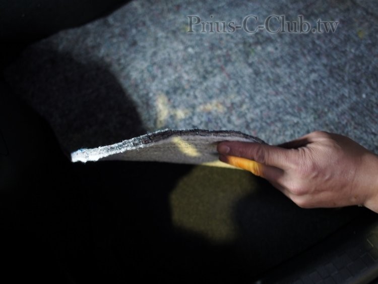

另外加價後行李箱隔音棉
