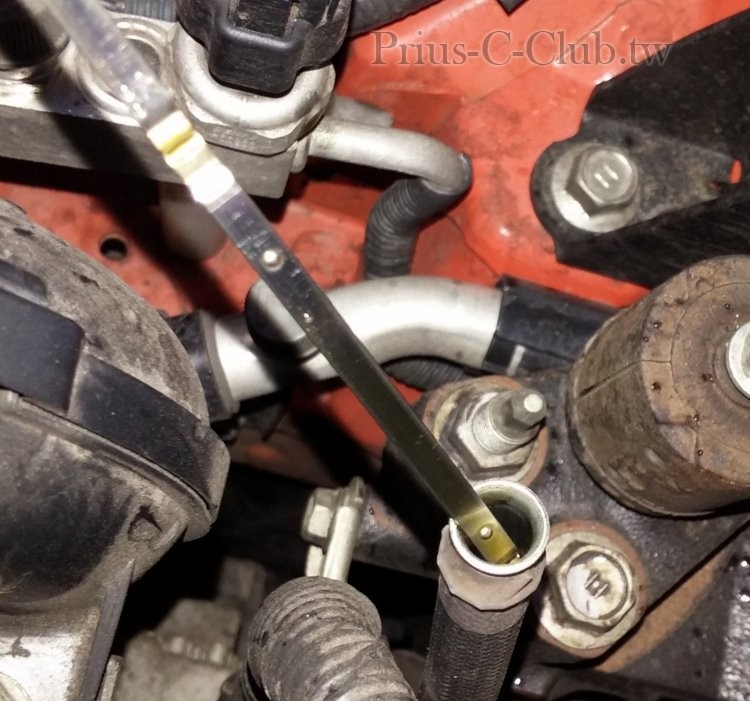

大家好!!
今天花了一些時間想要量一下機油量
(因為昨天去保養後,感覺比較無力,版友提醒可能是機油量過高)
但不知道是小弟我"目小"還是"方法不對"
試了10幾次 (試過不同的插入與拔出角度與方法,也試過邊拔出邊旋轉...)
但都還是無法確定機油量
(個人覺得是這個油尺上下兩個凹陷的設計,以前的油尺都是平平的一支,油量可以很清楚地看到)
想請問一下大家:有誰知道要怎麼量,才可以正確地量到機油量嗎?!
(若有照片或影片則更棒了!!)
感謝大家!!

記得是要先讓引擎啟動,然後熄火靜置幾分鐘,
然後拉油尺,這次拉出來先擦乾淨上下限區域,
接下來再插回到底,然後在拉出來看,
講究點就再重複上面第二、三行的步驟再確認一次,
大概是這樣

小弟我也是這樣做的
無奈真的看不清楚油位的上下界部份
(通常在上下限部份,一整條都是油)
沒有像我另一台wish那樣的上下分明的明顯區別{:006:}

看油尺上那2個點,不用管彎曲的地方
0w20油膜比較薄,建議光線要充足比較容易看

要不你拍幾張照片我們幫你看看 !
步驟:
抽出油尺,拿布整條擦乾淨,然後插入,過了幾秒後再拔出,拔的時候不要拖拖拉拉快一點以免油漬沾黏油尺管路影響下次量測,然後在陽光下轉角度直到看到油尺上的高度;再用布擦拭乾淨再重複上面步驟做個2次,總共3次如果差不多都是那個高度就是答案了.

有換機油芯的話3.5~3.7皆可

看來關鍵是:快快拔起!!{:084:}
我可能前幾次都慢慢拉出
導致油漬沾黏油尺管路影響下次量測
謝謝大家指導!! 等天氣好時,我再試試~~~

照你所說的無法判斷的情況,
我想會不會是油量已經過上限值了,
所以你不好判斷,其實就是⋯⋯⋯⋯超過了∼
