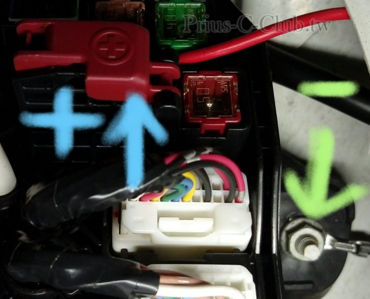

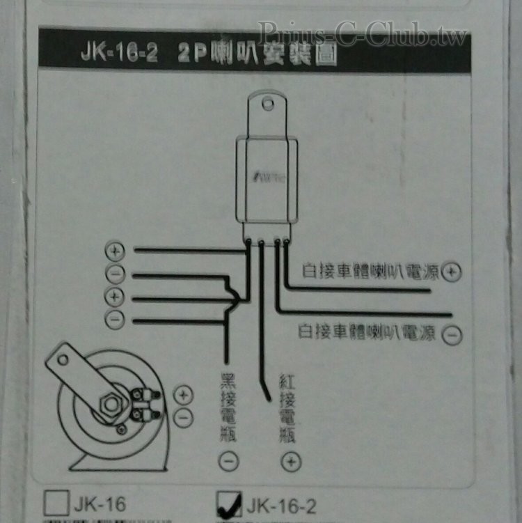

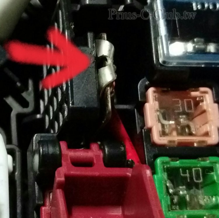

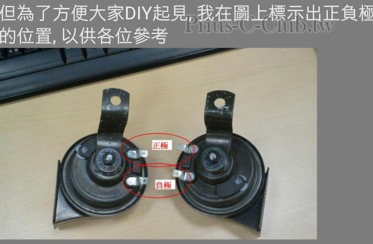

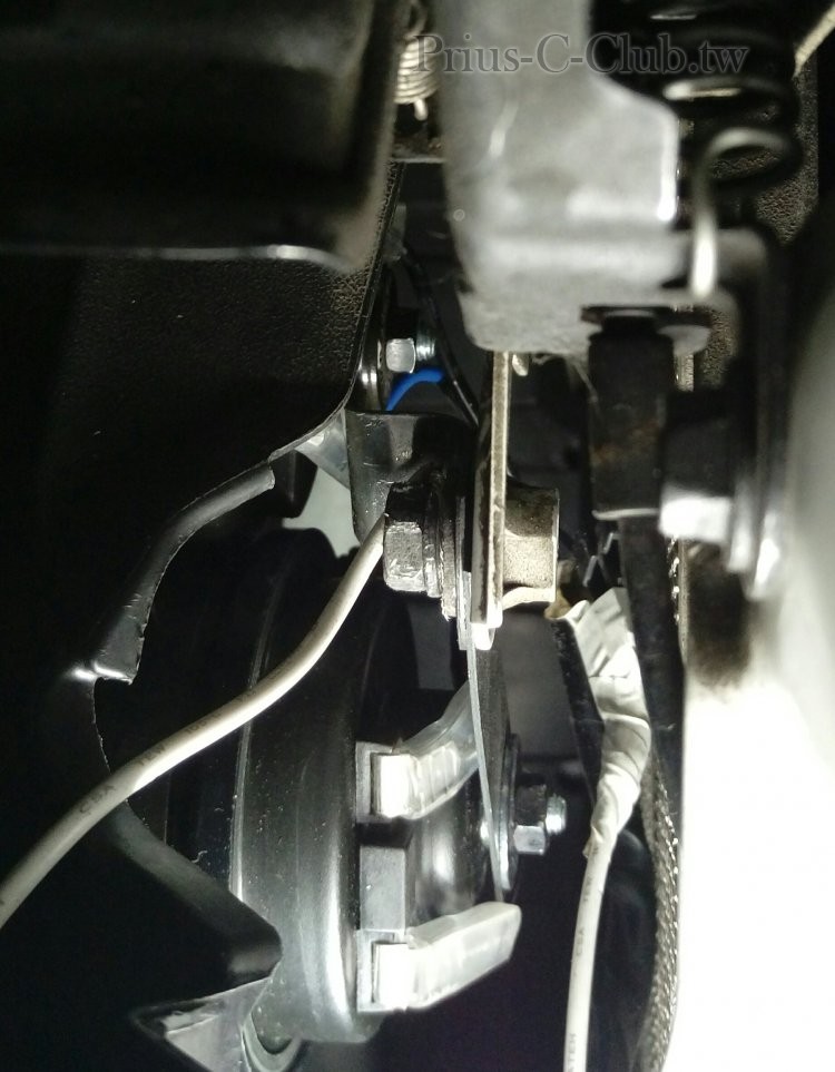

 楼主| 发表于 2016-3-19 19:33 | 显示全部楼层 |阅读模式
本帖最後由 samwwei 於 2016-3-22 15:26 編輯
為了讓喇叭聲從"咪咪"變成"叭叭"開始動手主角
配角:繼電器線組
IMAG1022_1.jpg 正負極接法
空間真的很小,如起司大指示要折一隻閃出空間
上架完成
接電源正電
再接負電
收工

发表于 2016-3-20 23:37 | 显示全部楼层
我的做法沒有接relay,也沒有接到保險絲盒去,直接接原來的線,一分為二
 楼主| 发表于 2016-3-20 23:41 | 显示全部楼层
jeanslai 發表於 2016-3-20 23:37
Cheese大就是這樣接的
