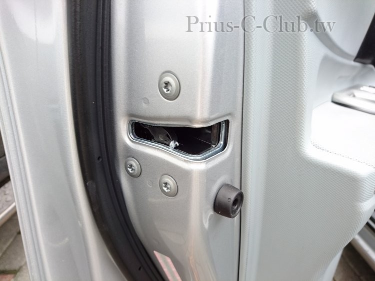

上上禮拜 突然發現每次使用駕駛座前們感應鎖 鎖門時 會連續鎖兩次
之後要開門時 就無法感應解鎖
按鎖門時 可以鎖 就是無法解鎖
只能用鑰匙解鎖
但不是每次都會發生
十次大約有五六次
上車啟動開車接正常  只有無法解鎖 儀表也沒有亮燈
自行檢測
原本以為是鑰匙沒電
換我另外一副鑰匙 情形也是依樣
再把鑰匙電池換新 還是依樣
確定不是鑰匙的問題
後來錄影完
找時間回廠檢查
回嘉義民雄廠 當下示範給專員看
感應能鎖車 就是無法解鎖

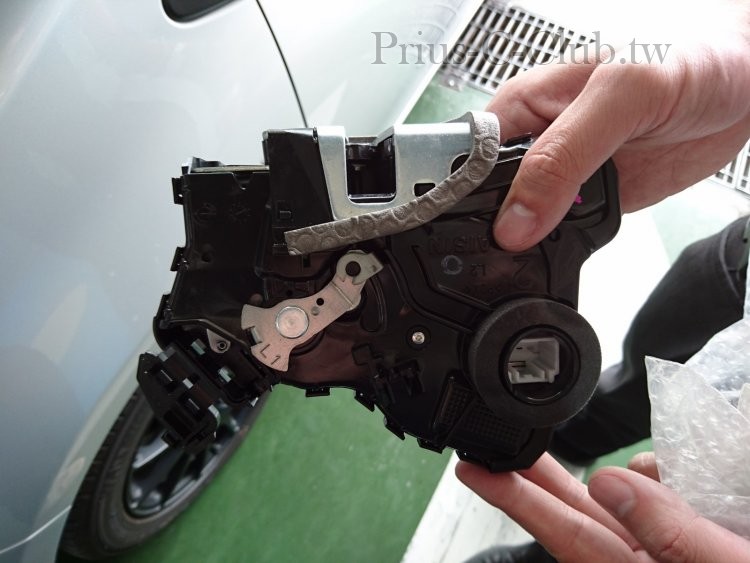

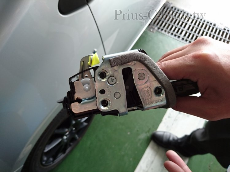

技師檢查完
說感應器沒故障
是門鎖問題 (前門六角鎖總成)
專員說這個可以出保 就立刻幫我訂料 因為說從日本來要大約一個禮拜
之後等料來 就約時間回廠安裝
裝完目前 正常
只是很納悶為何前門六角鎖總成會壞 且價格不斐!!!! (連工待料超過一萬) 大家要小心
