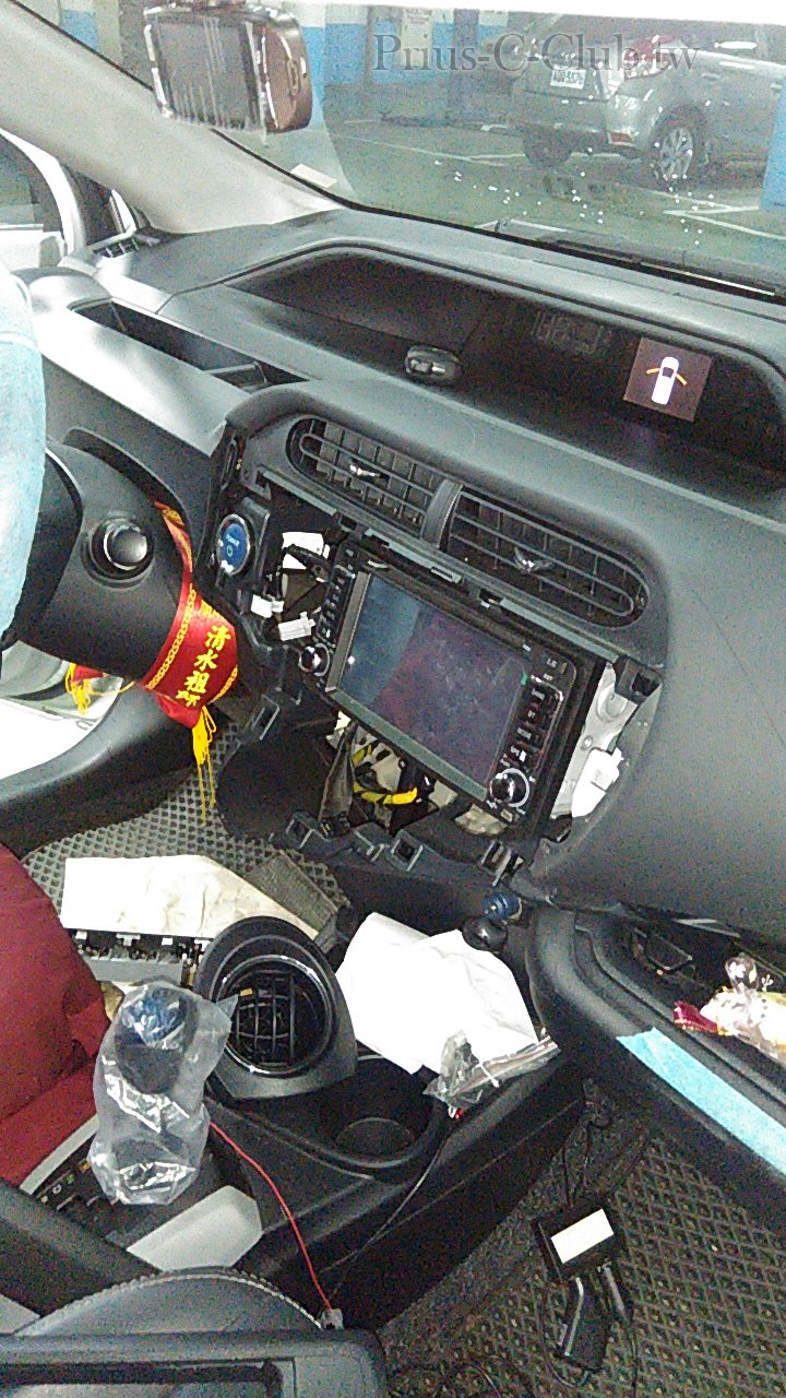

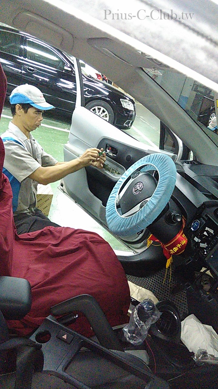

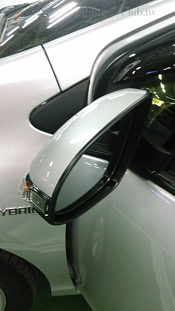

大家應該都知道左視鏡不會折是 pc的通病,還有冷氣 off鍵卡住,今天剛好兩個料件都來,有看到維修工單,19000多,有一樣的問題趕快去處理,後視鏡是整個換新的喔,不是換馬達而已,在裡面喝飲料,沒拍到後視鏡拆裝的照片,進去時已經裝好了喔 IMG_20160513_171734.jpg IMG_20160513_171757.jpg IMG_20160513_171816.jpg

我的後視鏡不是出保馬達,是整個換新,方向燈和鏡面都是新的,只有和車同色的燈殼是原本的

冷氣面版總共換兩個料件,所有的按鍵都換新的,現在每一個按鍵按起來了都和之前不一樣,彈性很好,你的新的小改型不用擔心,冷氣面版完全不一樣

我的是卡住,要用摳的才可以跳起來
