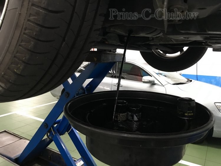

感覺有點黑的機油比起之前每5000公里保養顏色透明度差很多,目前使用elf 0w-20。

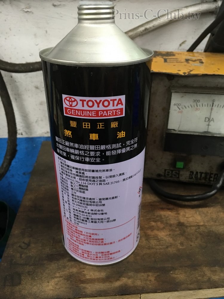

手冊好像用3號不過外面訪間都使用4號居多。

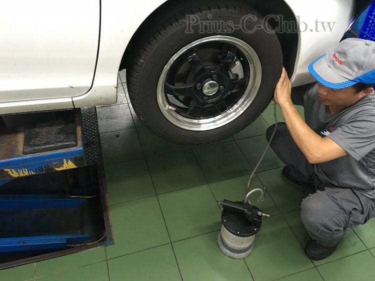

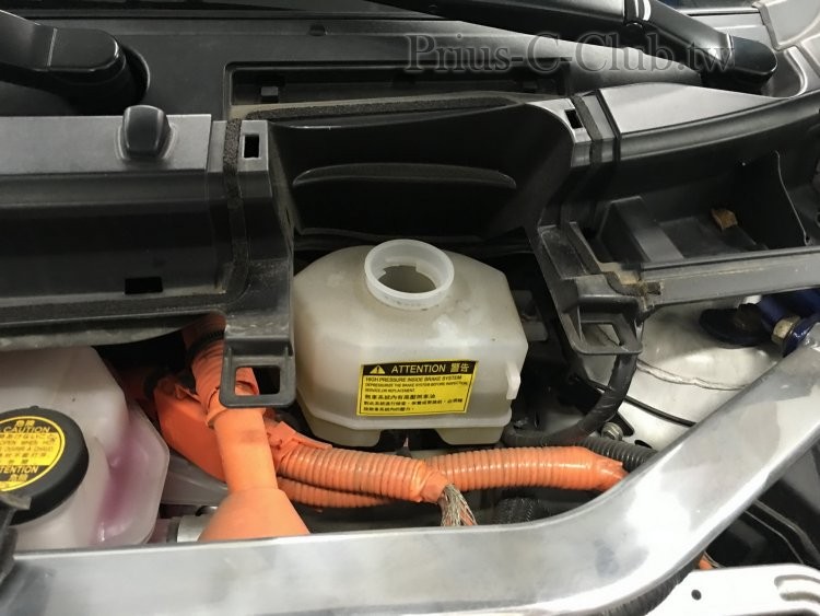

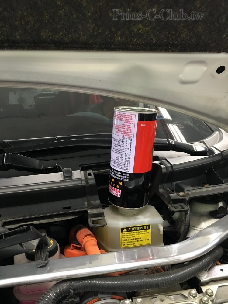

原廠煞車油更換是先把引擎蓋右上方煞車油箱大瓶工具抽煞車油抽掉。

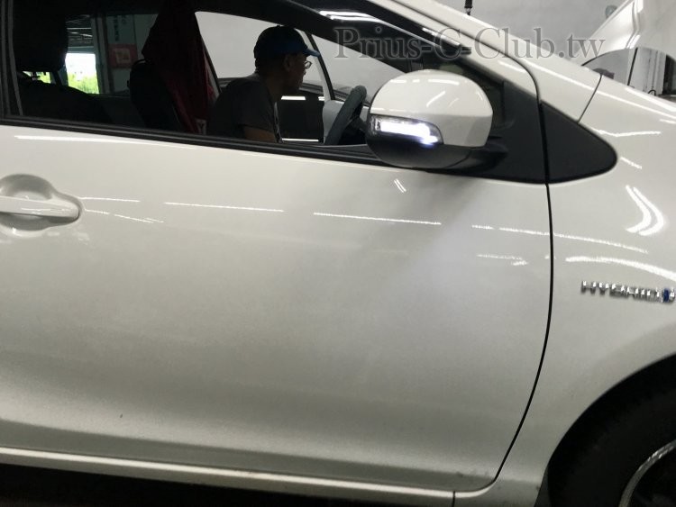

然後請另外個技師在上面採煞車把油逼出來,下面技師用小瓶的抽,一開始沒有拆輪,到後面好像有空氣,所以也把輪子也拆了方便作業,採採作業時會把灌裝煞車直接倒立插在煞車油箱裡,大概用兩瓶。

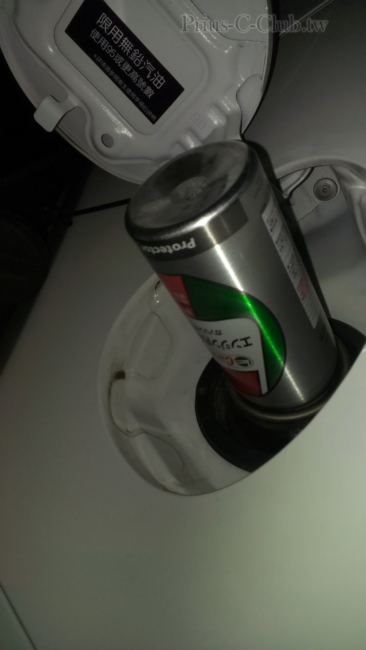

汽油精這東西倒底有用嗎?我2萬公里有灌一瓶。
发表于 2016-7-22 16:18 | 显示全部楼层
換剎車油應該插電腦控制排油排氣才對
发表于 2016-7-22 17:24 | 显示全部楼层
換剎車油應該插電腦控制排油排氣才對 +1
 楼主| 发表于 2016-7-22 20:22 | 显示全部楼层
apple 發表於 2016-7-22 16:18
換剎車油應該插電腦控制排油排氣才對
看來我忘了~多看文章~下次記得~每種車款都一樣嗎?不只只有PC?
