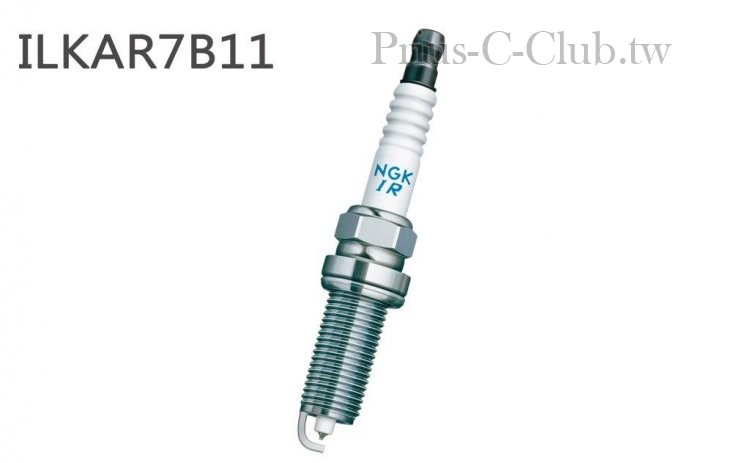

另外看NGK的網站
http://ngksparkplugs.com.tw/index.php/home/product_toyota
說我們用的型號是ILKAR7B11
①銥白金火星塞
②中心電極0.6mm銥合金電極,點火效能更強
③外側電極白金墊片,增加使用壽命
④長芽火星塞,適用於新款車型

发表于 2016-9-24 20:42 | 显示全部楼层
ILKAR7B11
COROLLA ALTIS        1.8        2013 -
        2.0        2008 - 2013
PRIUS        1.8        2008 -
PRIUS α        1.8        2011 -
PRIUS C        1.5        2011 -
RAV 4        2.0        2005 - 2013
WISH        2.0        2010 -

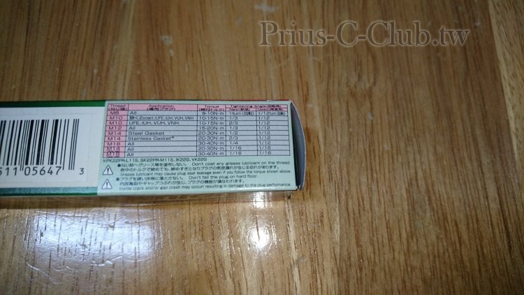

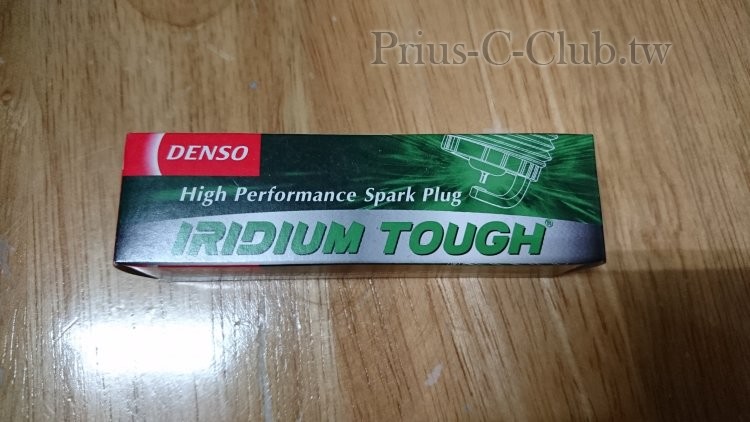

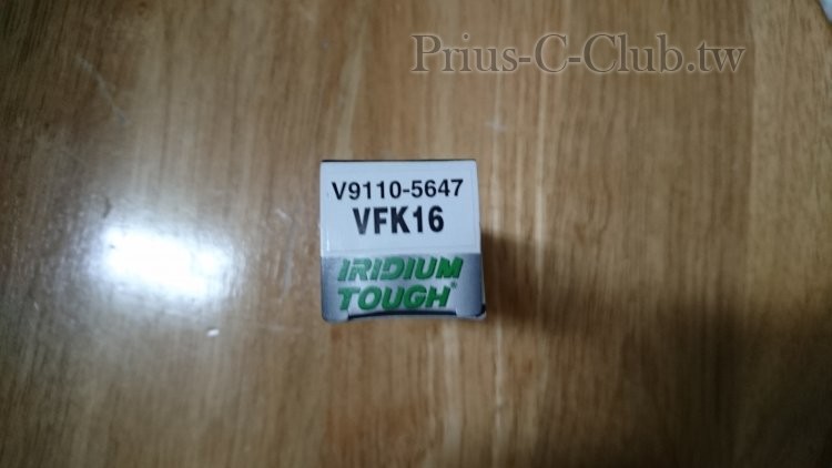

发表于 2016-9-25 14:35 | 显示全部楼层
本帖最後由 bmw5828 於 2016-9-25 14:40 編輯
還沒十萬就換了(好向八萬時換得)
這組目前跑快四萬
四支那時和團購買好像不用兩張小朋友
 楼主| 发表于 2016-9-25 17:26 | 显示全部楼层
bmw5828 發表於 2016-9-25 14:35
還沒十萬就換了(好向八萬時換得)
這組目前跑快四萬
四支那時和團購買好像不用兩張小朋友
疑?
型號不一樣?
