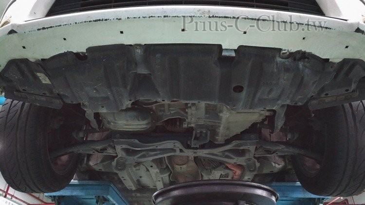

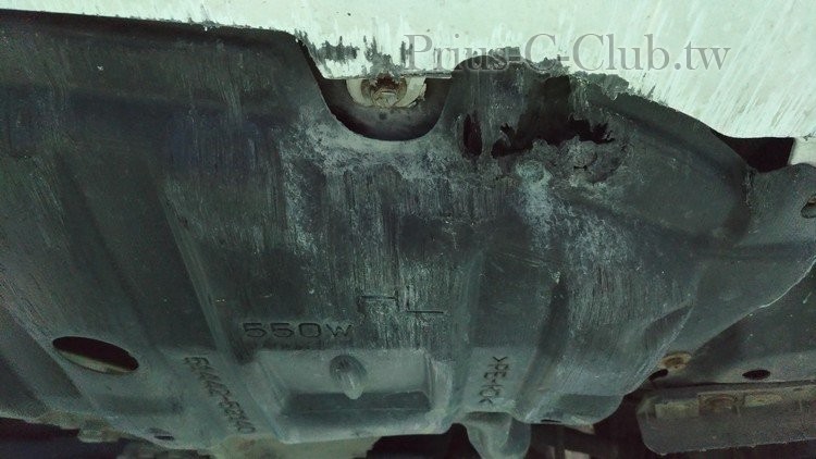

這次比賽當補給車去探路時
因為賽道高低落差太大
車頭敲了地板一下

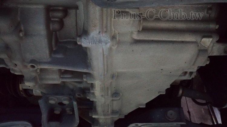

下護板破掉就算了
連變速箱都有痕跡了
還好沒有損壞漏油的跡象

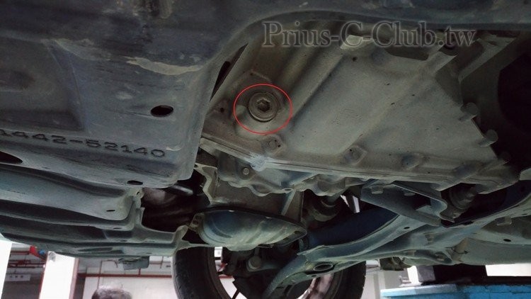

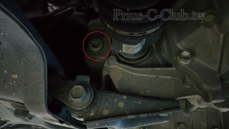

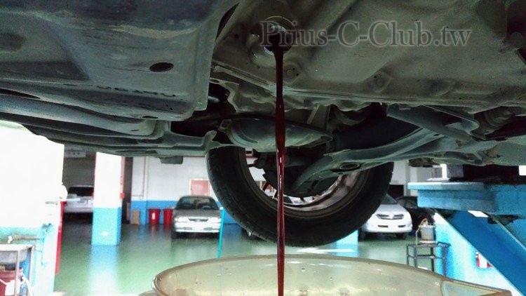

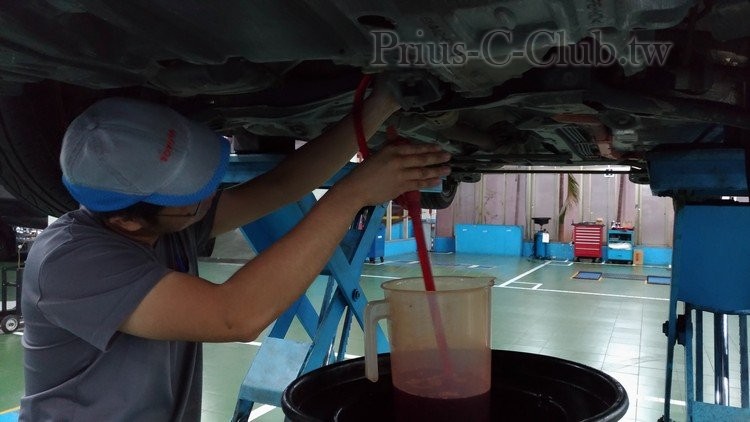

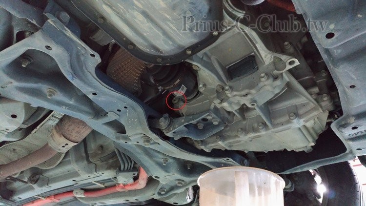

先旋開注油孔才能順利洩油
洩油孔在這邊

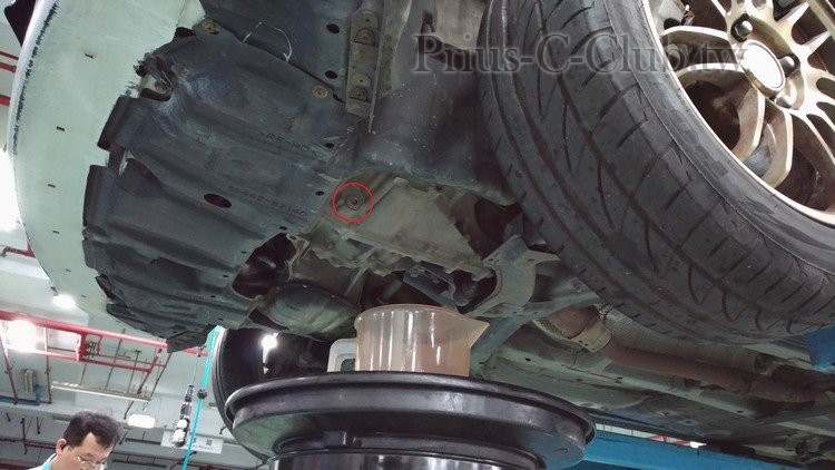

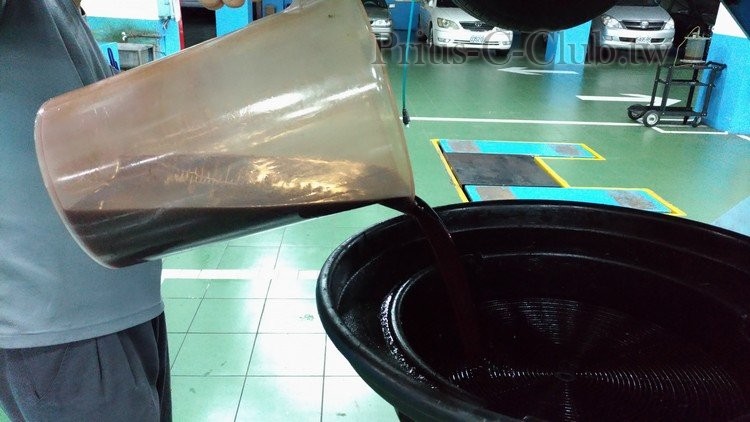

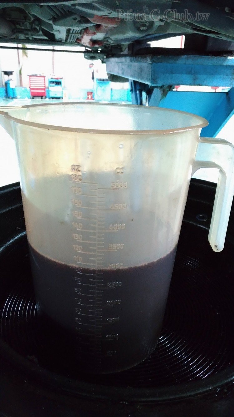

用量杯估算洩油量
這是的油有稍微變黑
總共洩了三公升

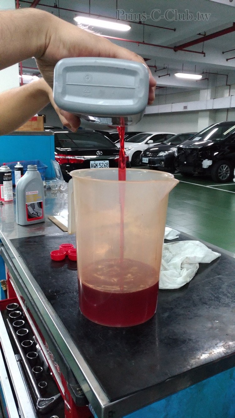

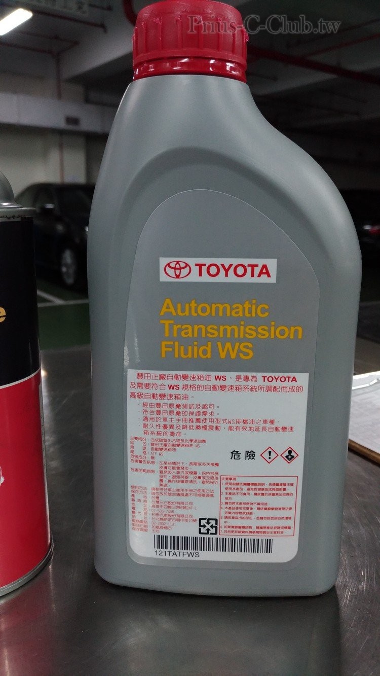

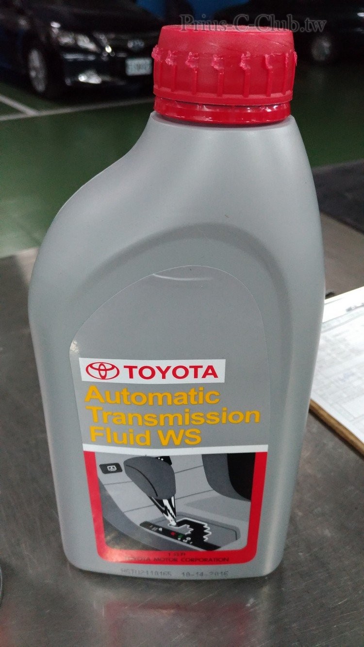

也就補三罐回去
一樣採用原廠WS變速箱油
由新日本石油ENEOS台灣分公司代工

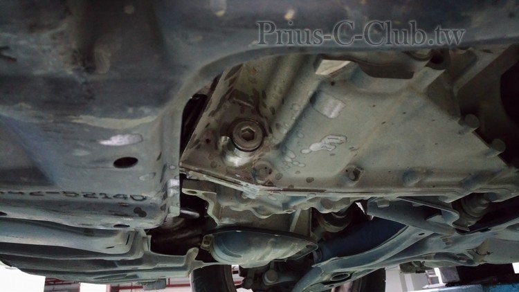

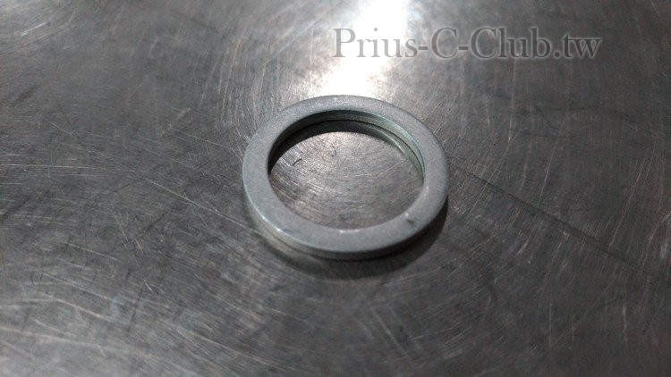

洩油孔的墊片必須更換
廢油倒掉洗淨
鎖上洩油孔
倒入新油
注入變速箱
