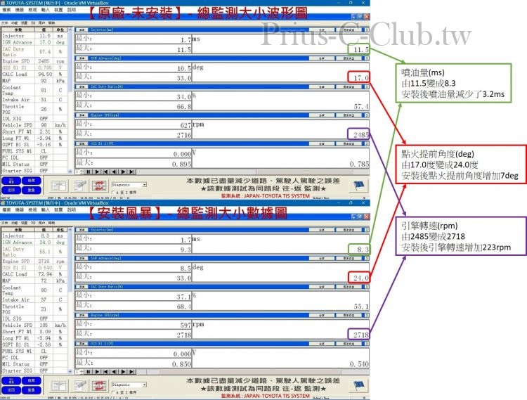

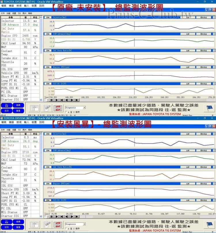

測試條件
(1)測試車輛Premio 2.0自排
(2)直線道路==>>同一路段往返
(3)駕駛模式一樣==>>將引擎之轉速及時速控制在一定範圍內,儘量減少道路及駕駛人駕駛之誤差,以求得最可靠的數據
(4)汽車風暴安裝位置==>>1個在空濾箱蓋出口處,1個在節氣門座內
()這次的測試是由【Premio Car Club -DIY車研俱樂部】的版主抽空用他自行研發的【TOYOTATIS SYSTEM BY JAPAN】行車電腦監控軟體,針對最近受到很多很多很多Premio車友實際安裝體驗後都非常有感&非常驚訝&非常爽的"汽車風暴"進行安裝前&安裝後的行車動態監控測試。
(二)有很多人會說"非常有感&非常驚訝&非常爽"這種車主的自我感覺太抽象無法量化或是太神化了,所以唯有透過監控測試軟體進行安裝前&安裝後的行車動態監控測試,這一切的一切讓數據說話

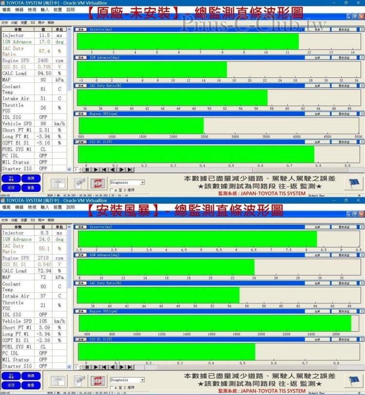

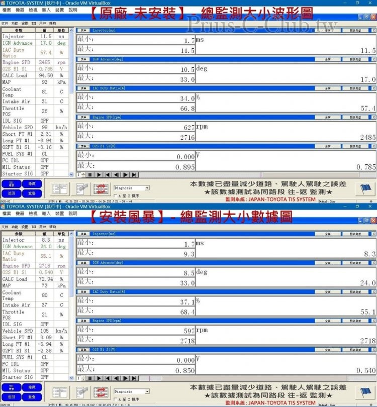

(三)汽車風暴安裝前&安裝後的行車動態監控測試總共各產生了3張圖(波形圖、長條圖、數據大小圖),我將每種圖放在一起方便大家參考比對
(四)以下一張是依據測試所得的數據大小,加以交叉比對找出差異處後加註文字說明,方便大家解讀
接下來我就從較容易看得懂的第四張圖跟大家做個說明
(1)Injector(ms)噴油量比對
草綠色框框的數字跟註解,未安裝:最小值 1.7最大值 11.5,安裝後:最小值1.7 最大值9.3
汽車風暴安裝前後怠速時噴油都以最小值1.7運作,但安裝前後的最大值卻由11.5降到9.3平均值還由11.5降到8.3
由這個數據可判讀出==>>如果先撇開駕駛人操作習慣,汽車風暴安裝後行駛時的確有比較省油
(2)Engine(rpm)引擎轉速比對
紫色框框的數字跟註解,未安裝:最低627最高2716,安裝後:最低597最高 2718
轉速幾乎相同,非常接近,接近到轉速表看不出來;但平均值還是由2485變成2718增加了223rpm
看完以上2個數據的交叉比對(噴油量&引擎轉速)後,問題來了
既然整個行車動態監控測試過程中安裝前&安裝後的引擎轉速幾乎沒甚麼落差,而且安裝後的引擎轉速平均值還比安裝前的引擎轉速平均值增加了223rpm,照理講應該會更耗油才對,怎麼反而變得比較省油呢??
喔喔喔!!魔鬼就藏在這個細節裡
(3)IgnAdvance(deg)點火提前角度
紅色框框的數字跟註解,未安裝:最小值10.5最大值33.0,安裝後:最小值8.5最大值33.0,安裝前&安裝後點火提前角度似乎沒有大幅改變,但平均值改變了由17.0變成24.0
依據【TOYOTA TIS SYSTEM BY JAPAN】行車電腦監控軟體偵測到的數據來研判,變化幅度最大的是””點火提前角度””==>>安裝汽車風暴後會更省油是不是因為點火提前角度改變而補上了*************************************************************
這時候另一個問題又來了,為何安裝汽車風暴後,點火提前角度會改變呢??
大家可以看看底下這段影片,就知道進氣的流量&速度&溫度確會改變點火提前角度
在看完以上這段影片後大略可得到二個結論
(1)安裝汽車風暴後,引擎的進氣由平滑直順變成渦漩湍流,行車電腦偵測到進氣流量變大&進氣速度變快&進氣溫度變低了,而適時調大了點火提前角度,使得愛車的動力獲得了相當程度的改善
(2)在安裝汽車風暴後,進入燃燒室的渦漩氣流,讓油氣混合更均勻&燃燒更完全,行車電腦在接收到含氧感知器的訊號後,而適時的調低了噴油量,使得愛車更省油
這次的測試結果總結如下:
(1)安裝汽車風暴後怠速的空占比竟然沒改變
這意味著安裝汽車風暴不會影響怠速,並沒有進氣阻礙現象
(2)安裝汽車風暴後引擎的動力獲得了相當程度的改善
雖然本產品提供10天試用期,不滿意無條件退費
但這1個多月來安裝過的車子已超過40台,還沒有不滿意要求退費的
(3)安裝汽車風暴後,行駛時的確有比較省油
本產品安裝後油門變得非常輕快,不論是起步&拉轉&再加速都變快了,請重新調整您油門踩踏的深度&駕駛習慣,勿急加速&急減速造成乘客的不舒適,油門也勿急催猛踩造成油耗增加
发表于 2017-1-2 08:34 | 显示全部楼层
不是因為進氣變少了
所以ECU判定要減少供油維持油氣比嗎?
怠速轉速因此降低不就是因為這個現象?
也因為油氣減少,所以點火得提前
如此或許可以省油
但這樣是不是以減少動力的方式來達到省油的目的
然後又因為要達到同樣行駛狀態,讓引擎轉速提高來維持相同時速嗎
這樣整體真的有省到油嗎?
另外幾個問題
1.透過那個鐵片,真的能變成所謂的渦流嗎?
甚至原始圖說,連離開引擎燃燒室到排氣管整段都還是漩渦狀,沒問題嗎
2.進氣會增加??
別的不說,以常見的省水裝置來說,這說法似乎完全違背
3.NA引擎是負壓的
沒有改渦輪改變歧管內壓力、改電腦、加大供油,如何增加動力
同樣的一顆引擎,在原廠預設供油規範內降低供油卻能增加馬力?
單純就邏輯上覺得很難理解這個裝置帶來如此的結論
有任何一間車廠採用類似的裝置或原理在原廠引擎內嗎
 楼主| 发表于 2017-1-3 01:29 | 显示全部楼层
本帖最後由 tsc90678 於 2017-1-3 08:36 編輯
asdex 發表於 2017-1-2 08:34
不是因為進氣變少了
所以ECU判定要減少供油維持油氣比嗎?
怠速轉速因此降低不就是因為這個現象?
我是105.11.19安裝此產品的,至今已安裝超過40台車
車種有:Exsior/Premio/Vios/Altis/Wish/Camry/Prius C/Sentra/Tida/Livina/邱比特3.0/CRV/28年的福斯捷塔
雖然這個產品提供10天試用期,不滿意無條件退費,還沒有不滿意要求退費的
綜合這些車友安裝後的心得如下
(1)安裝後發動引擎,引擎怠速運轉時的聲音比未安裝汽車風暴之前變得更安靜也變得比較小聲,連踩到紅線區也是如此
(2)無論是起步/加速/再加速都比未安裝汽車風暴之前變得更順更快更線性,拉轉(直到紅線區)也非常流暢非常快完全沒有延遲感
(3)放掉油門時滑行距離也比未安裝汽車風暴之前變的更長了
(4)平均油耗比未安裝汽車風暴之前多出了2公里左右
當然有很多人會說""這種車主的自我感覺太抽象&無法量化&太神化了""
後來有人特地為汽車風暴安裝前&安裝後做了行車動態監控測試,產生了許多圖表&數據
這些測試圖表&數據&交叉比對&推論&結論
當然也會有很多人說"""太深奧&太矛盾,看不懂&無法理解""
還是老話一句
這一切的一切都沒關係也無關緊要,因為市面上有太多太多的改裝品就算寫了一長串的理論,找了千百個見證者,甚至還上馬力機拉出安裝前後的扭力&馬力曲線圖,還是會有人不相信,還是會有人裝了說沒感覺
這個產品既然敢提供""10天試用期,不滿意無條件退費""
您何不試試再說
