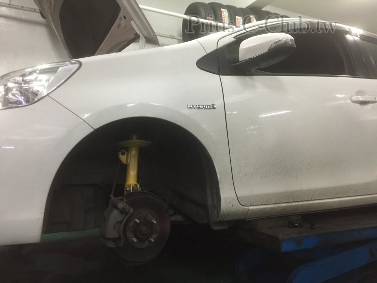

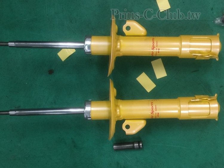

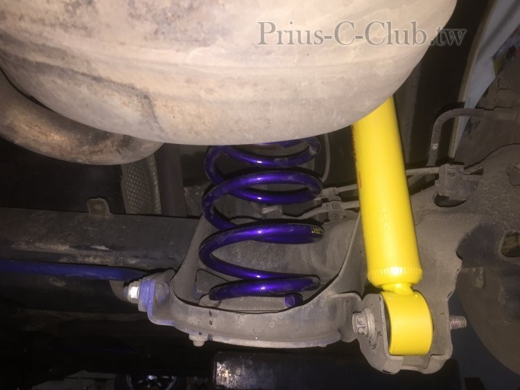

我2012的小P已經跑了160000,在上次的CUSCO全裝上車後,對操控真的有明顯的幫助,但是還是改變不了胎高車身高跑山路時側傾的窘境,原本想要TRD御用逸品,可是已經停產了真是哀怨,後來朋友介紹KYB也是日本避震大廠,套裝組的價位也合理並且是日本製造,不是外地代工的LOWFER SPORTS 系列,以下是官方介紹~              產品介紹
希望駕駛低底盤型汽車, 但又不想在行走性能上有半點讓步。 這就是您要的答案!
LOWFER SPORTS 避震器是根據探討研究戶外野營所需的減衰性能,解決了由於底盤低和減少
縮短側的活塞距離所產生的不適。經過五個人的乘坐載重試驗, 保證駕駛舒適。是低底盤愛車族的
必需品,也是迷你廂型車、休旅車、小貨車等類型汽車的最佳選擇!
避震力特性
原配品的避震力按 100% 計算,LOWFER SPORTS 則在反彈行程為 130%,在壓縮行程為 115%。
※以上為概算數據。根據車輛的實際試驗,規定各種車型的最佳減衰效力。

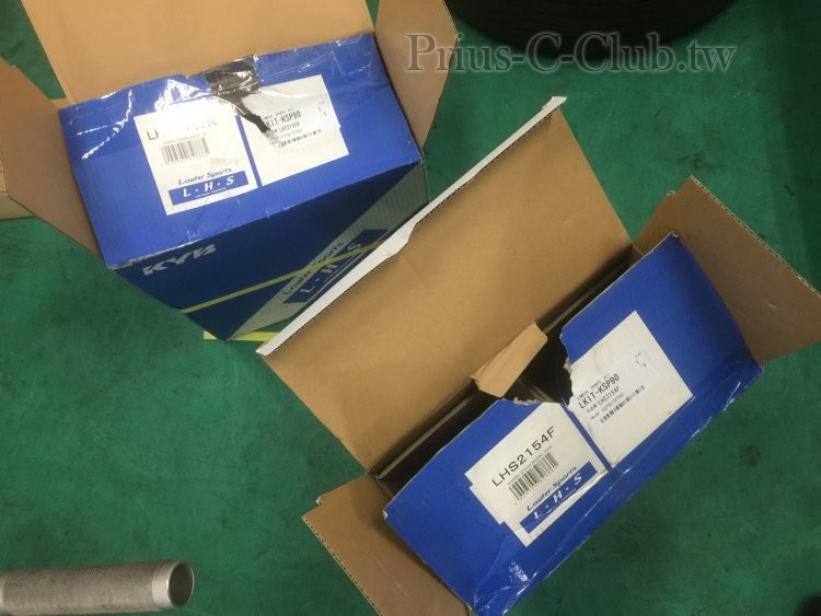

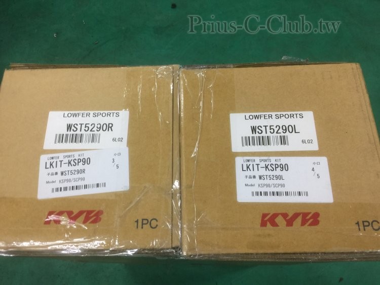

料號(前)
料號(前)
料號(後)
料號(後)

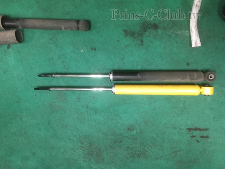

長度比
長度比

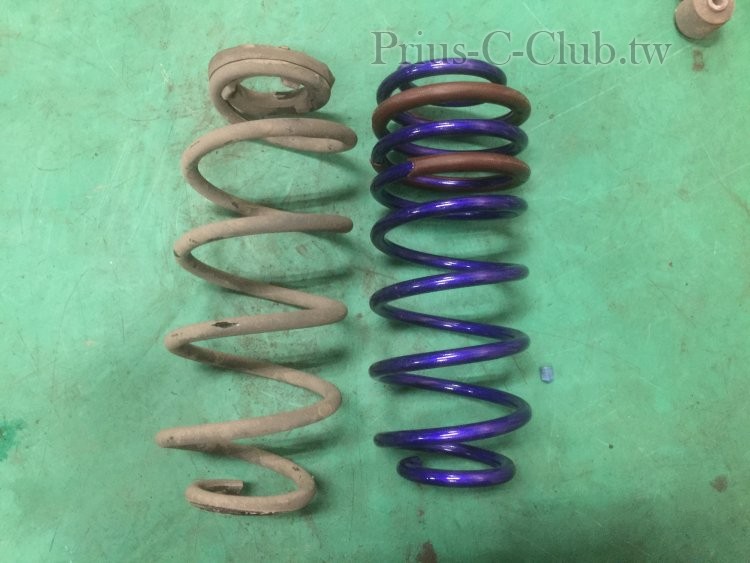

新舊
新舊
亮眼
亮眼

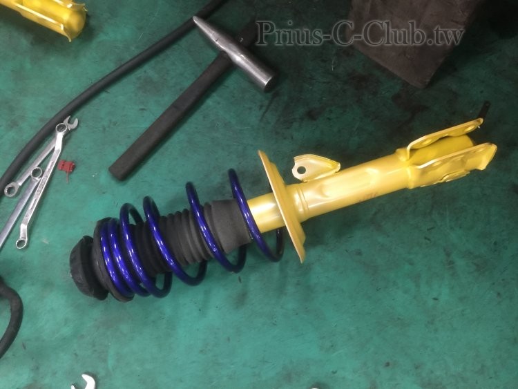

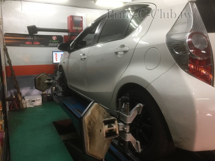

定位
定位

跑了一趟北橫司馬庫斯,整體上來說最明顯的是車高降低,但也不失其舒適性,過坑洞的抑制性非常平穩,側傾方面比原廠的好上一倍有,過彎就是很平滑的切出彎道,車頭指向性很明確,大大的增加過彎時的速度及信心,以上為小弟一天操駕山路的個人小小感受,跟大家分享!{:070:}{:070:}{:070:}
