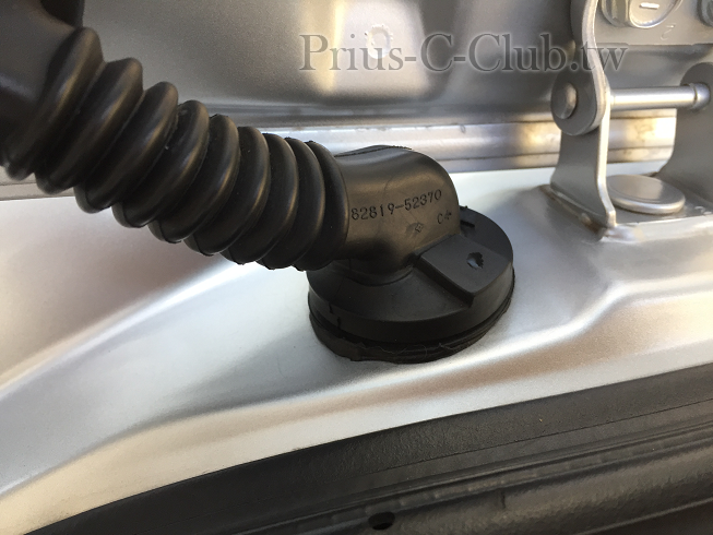

(友站訊息)重要通知--後行李箱備胎處積水,發霉
发表于 2017-8-2 09:54 | 显示全部楼层 |阅读模式
http://hybridclub.tw/forum.php?m ... ;tid=53948#lastpost
看來PC不是唯一的受災戶
我還以為是cost down的小車會這樣設計
連PA都這樣,那就...GG了~~~

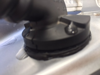

Allen大大,方便分享一下完工照嗎?謝謝!

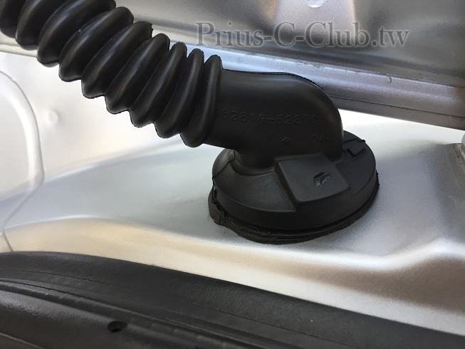

 楼主| 发表于 2017-8-3 09:13 | 显示全部楼层
隨手用手機拍了一下
大家參考一下吧~~~

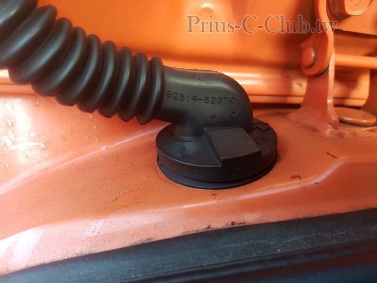

发表于 2017-8-4 06:24 | 显示全部楼层
本帖最後由 asdex 於 2017-8-4 06:41 編輯
剛剛拍的,眼拙,看不出來有什麼差別
不過這樣是不會漏水的啊,昨天晚上才下大雨
扳開天蓬看完全沒濕
還是你的蛇管車身那邊,是沒有塞進去的?
但我看圖片,應該是你把蛇管預設的凹槽那邊給填起來這樣?
如果是的話,那就不是災情,單純是你誤解了
 楼主| 发表于 2017-8-4 11:19 | 显示全部楼层
抱歉!! 請容我再講解清楚一些...
說實在的,我原本也沒有注意到這邊
但是因為加裝後鏡頭,所以發現這個蛇管會鬆動 (就是用手便可以輕鬆轉來轉去)
應該是因為重複拆裝造成的
本來想要自己塞回去,我自己再看一下結構
原本以為露在外面那一片應該要塞到板金內
但無奈怎麼都塞不進去,只好回原廠處理
接下來就是如同我前面講的...
再這個蛇管與板金處,加裝3M的防水雙面膠
我有試的在拍一下近拍,大家參考一下~~~

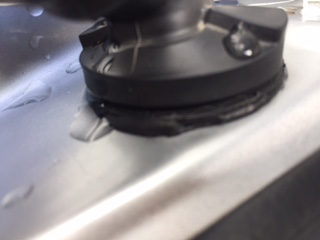

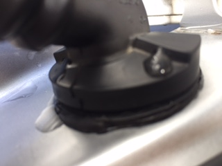

 楼主| 发表于 2017-8-4 11:21 | 显示全部楼层
allen_lee0615 發表於 2017-8-4 11:19
抱歉!! 請容我再講解清楚一些...
說實在的,我原本也沒有注意到這邊
好像霧霧的,再補一張~~~
 楼主| 发表于 2017-8-4 11:23 | 显示全部楼层
asdex 發表於 2017-8-4 06:24
剛剛拍的,眼拙,看不出來有什麼差別
當下我是覺得外面這一片應該要塞到板金內才對
不過看了新的展示車,確認就是這樣沒錯
老實說,這樣的設計真的很容易進水
尤其是在幾次拆裝後~~~

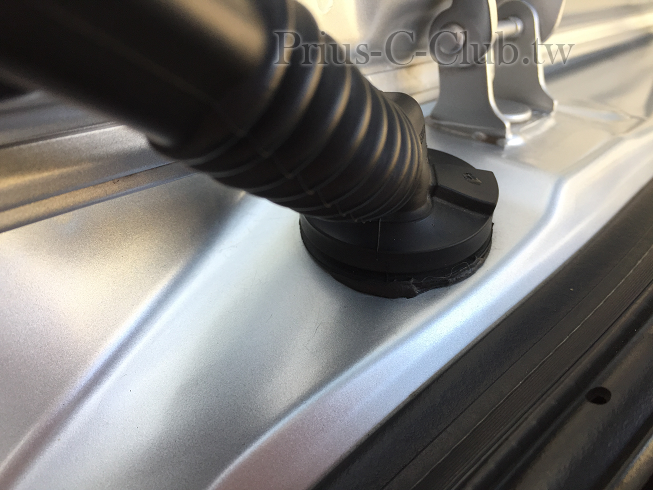

发表于 2017-8-4 16:41 | 显示全部楼层
有點看懂了
底下的那圈沒有塞進去的樣子喔,可以參考我的照片
 楼主| 发表于 2017-8-4 17:52 | 显示全部楼层
asdex 發表於 2017-8-4 16:41
有點看懂了
我覺得應該要塞進去,密封性會比較好
搞不懂原廠為何要這樣設計?
只為了比較好安裝嗎?
