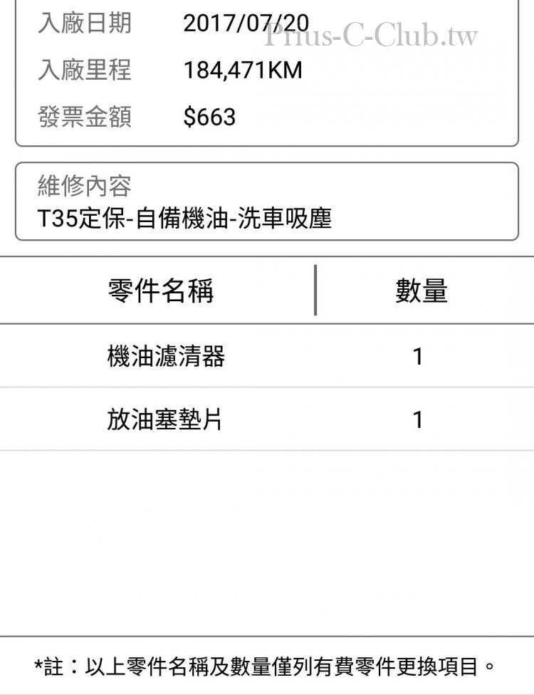

其實7/20就已經保養
而且一不小心就開了八千公里
剛剛看到照片趕快來發文

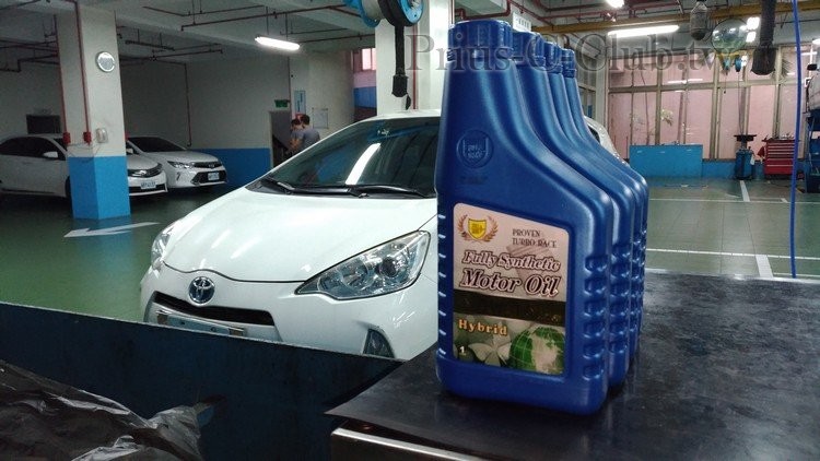

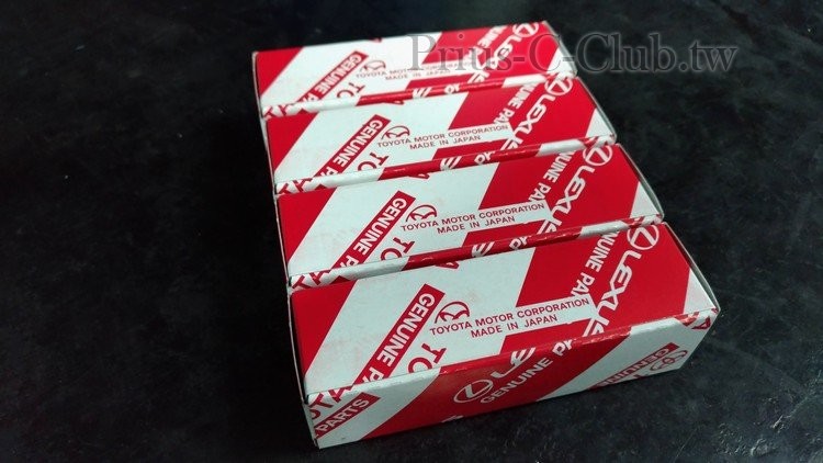

老樣子
飛寶Full Bore 0W16機油

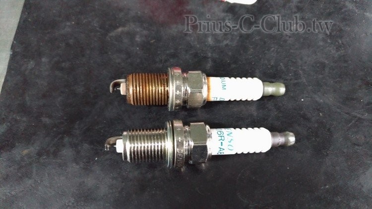

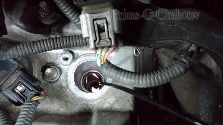

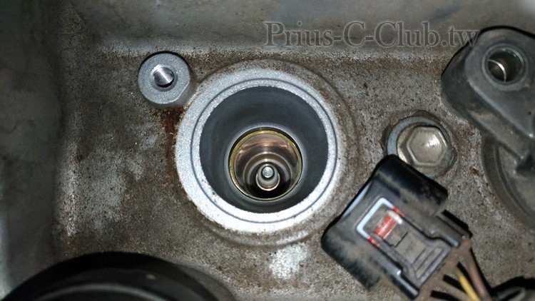

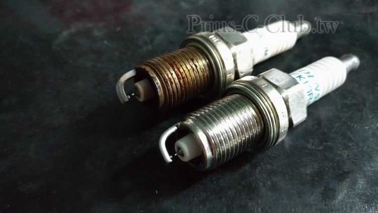

火星塞終於到貨
其實10萬就該換了
只是覺得沒有異狀就一直拖著

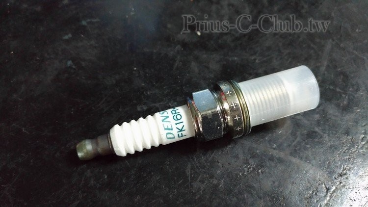

從10萬開到18萬4
多開了快一倍應該夠本了

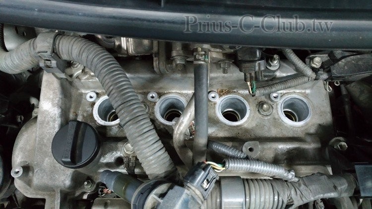

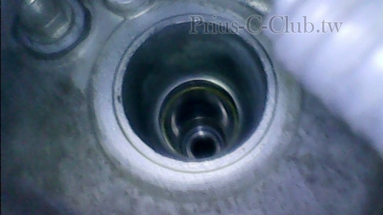

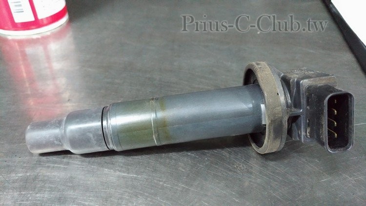

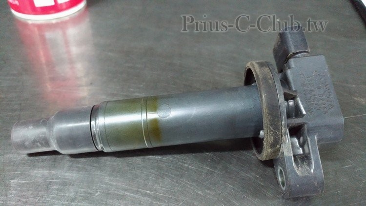

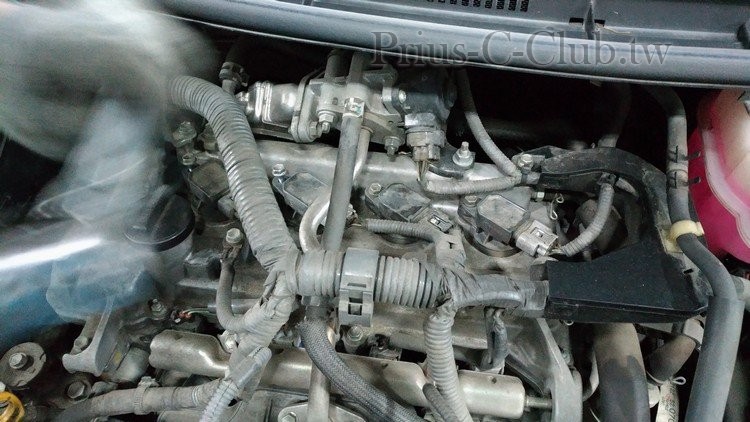

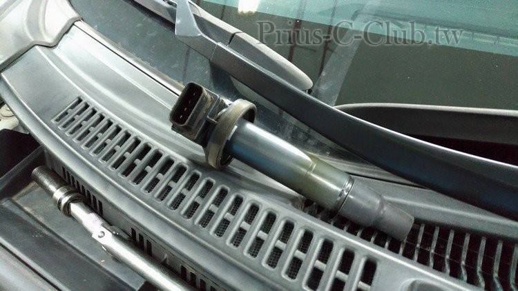

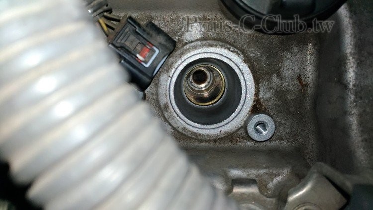

先拆下考爾
才能拆到火星塞

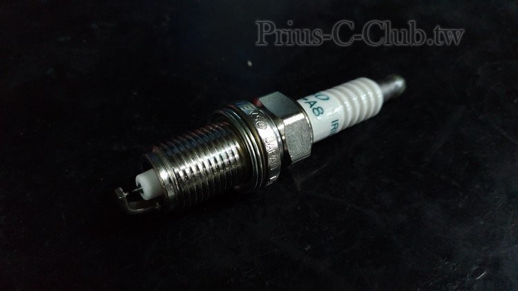

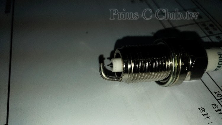

新舊火星塞比一比
其實看不出什麼差異

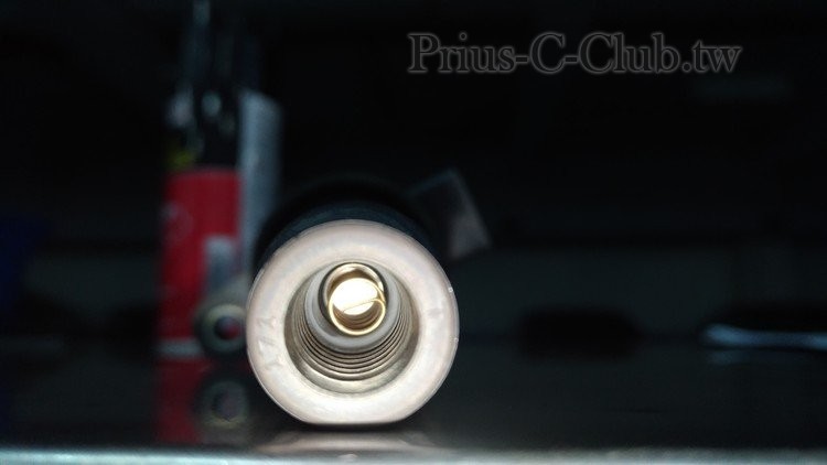

考爾特寫

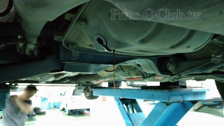

然後發現又有一項要更換的

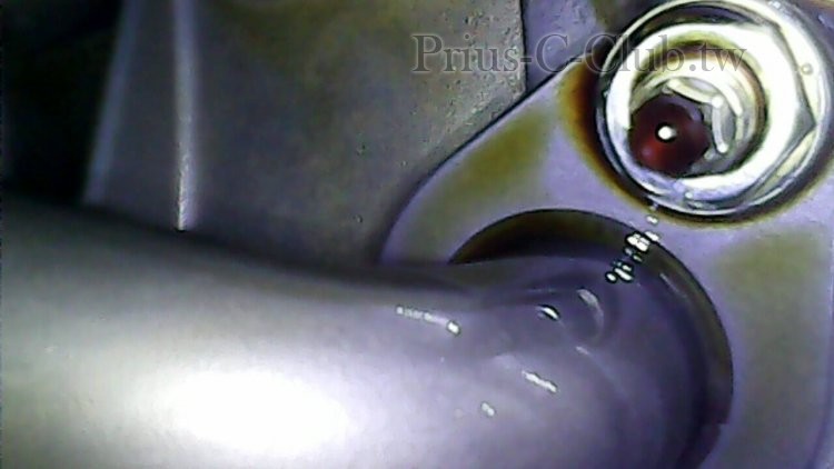

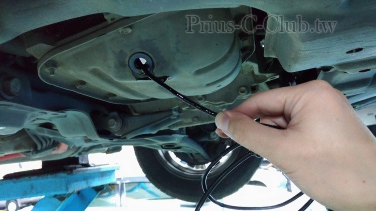

頂車洩油囉~

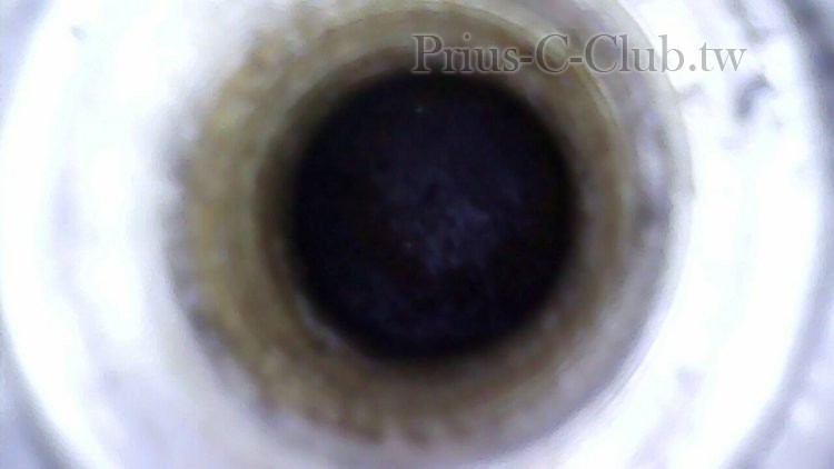

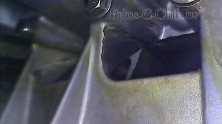

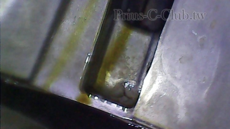

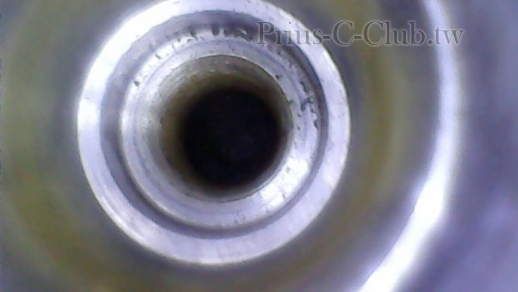

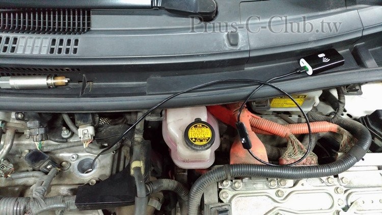

這次還帶了內視鏡
可以拍到油底殼內部
跑了18萬的引擎
看起來跟新的一樣

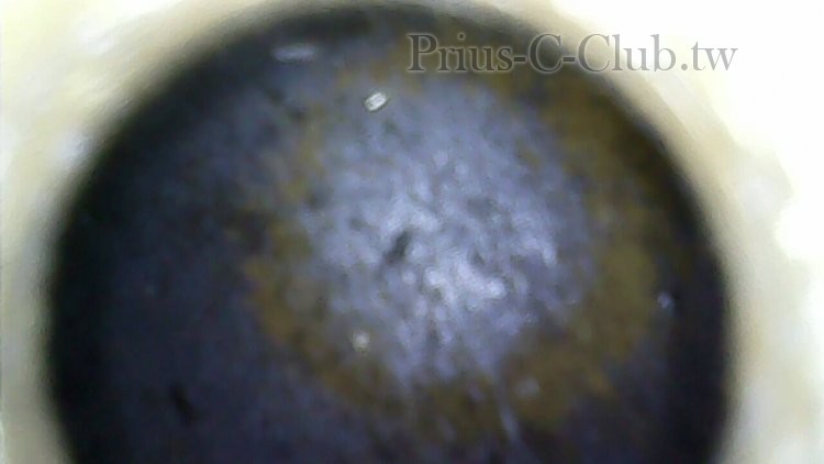

有夠神奇

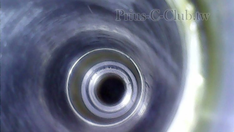

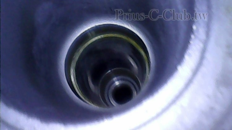

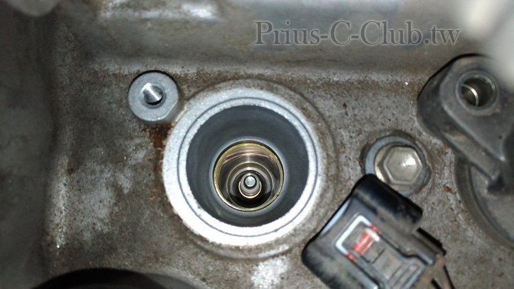

連燃燒室都一起瞧瞧
由外而內
可以看到也相當乾淨

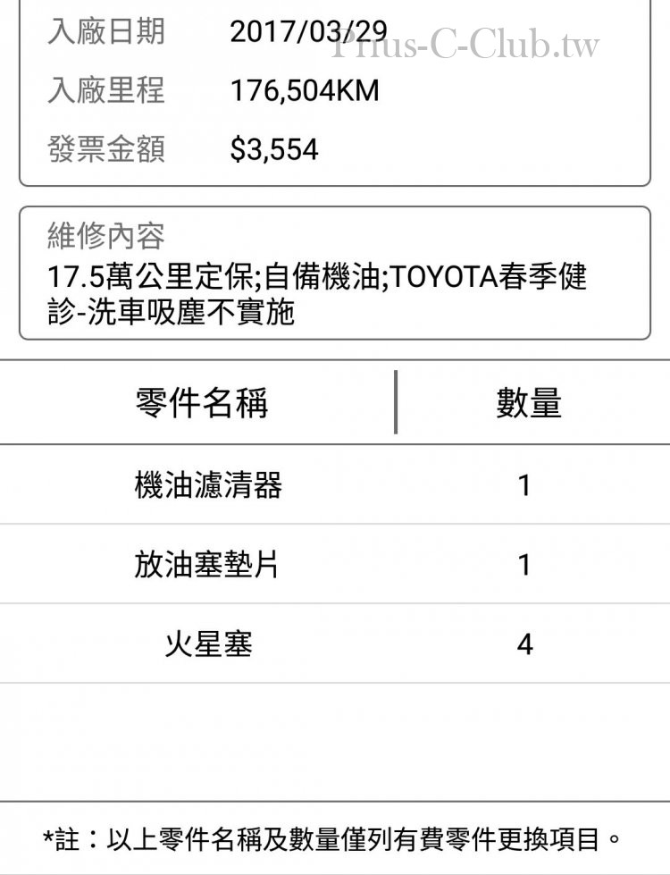

結帳沒有算到火星塞
上次保養時訂料就順便結了

发表于 2017-9-5 07:16 | 显示全部楼层
APPLE

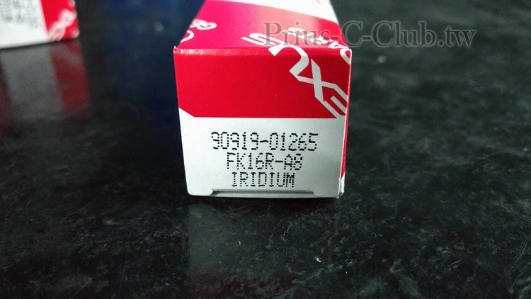

你的火星塞是原廠買的的?
怎麼不是新款3爪的

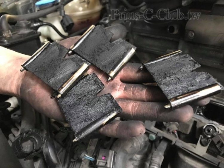

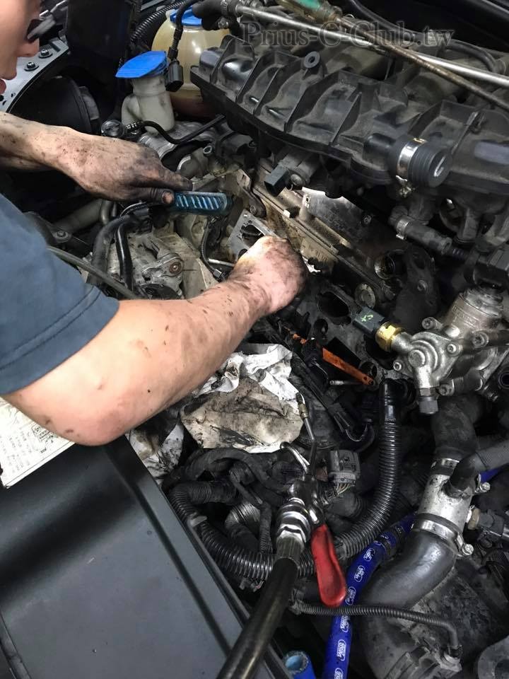

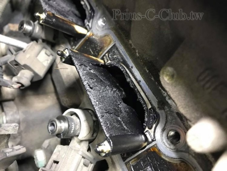

发表于 2017-9-5 08:42 | 显示全部楼层
這算有積碳嗎?
 楼主| 发表于 2017-9-5 16:55 | 显示全部楼层
asdex 發表於 2017-9-5 07:16
APPLE
你的火星塞是原廠買的的?
怎麼不是新款3爪的
不知道
原廠訂料就是給這款
 楼主| 发表于 2017-9-5 17:00 | 显示全部楼层
r580808 發表於 2017-9-5 08:42
這算有積碳嗎?
我想您不懂積碳

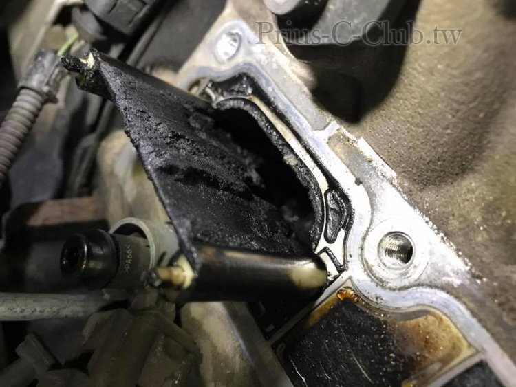

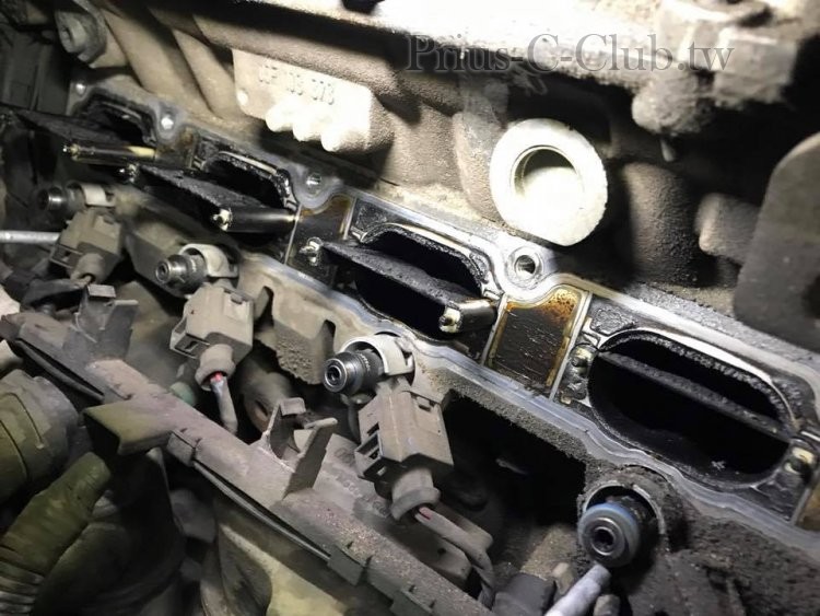

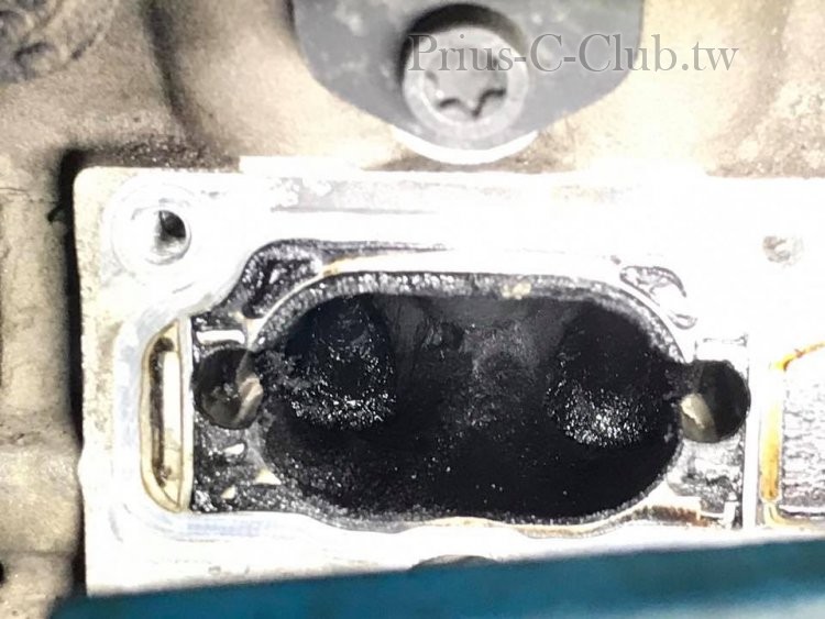

发表于 2017-9-6 08:31 | 显示全部楼层
這算是積碳嚴重嗎?是真的不懂。
這是進氣岐管和燃燒室?
发表于 2017-9-6 09:40 | 显示全部楼层
apple 發表於 2017-9-5 17:00
我想您不懂積碳
{:010:}....積碳,超級嚴重的~~~
以前當兵的時候,遇到化油器積碳
都是直接拿汽油洗(因為汽油不用錢,提領就可以)
洗得亮晶晶的~~~{:100:}

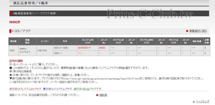

发表于 2017-9-6 11:12 | 显示全部楼层
本帖最後由 bigbug 於 2017-9-6 11:19 編輯
NGK BKR5ERX-P
火星塞也可以選擇這款...雖然2014年1月後的Pc沒再列出,引擎都沒變.應該還是可以使用....
 楼主| 发表于 2017-9-6 17:19 | 显示全部楼层
r580808 發表於 2017-9-6 08:31
這算是積碳嚴重嗎?是真的不懂。
這是進氣岐管和燃燒室?
那是其他車種的積碳
由此可知我們的Prius C幾乎沒有積碳囉~
 楼主| 发表于 2017-9-6 17:20 | 显示全部楼层
allen_lee0615 發表於 2017-9-6 09:40
....積碳,超級嚴重的~~~
以前當兵的時候,遇到化油器積碳
嘿啊
他們那個車都會這樣
