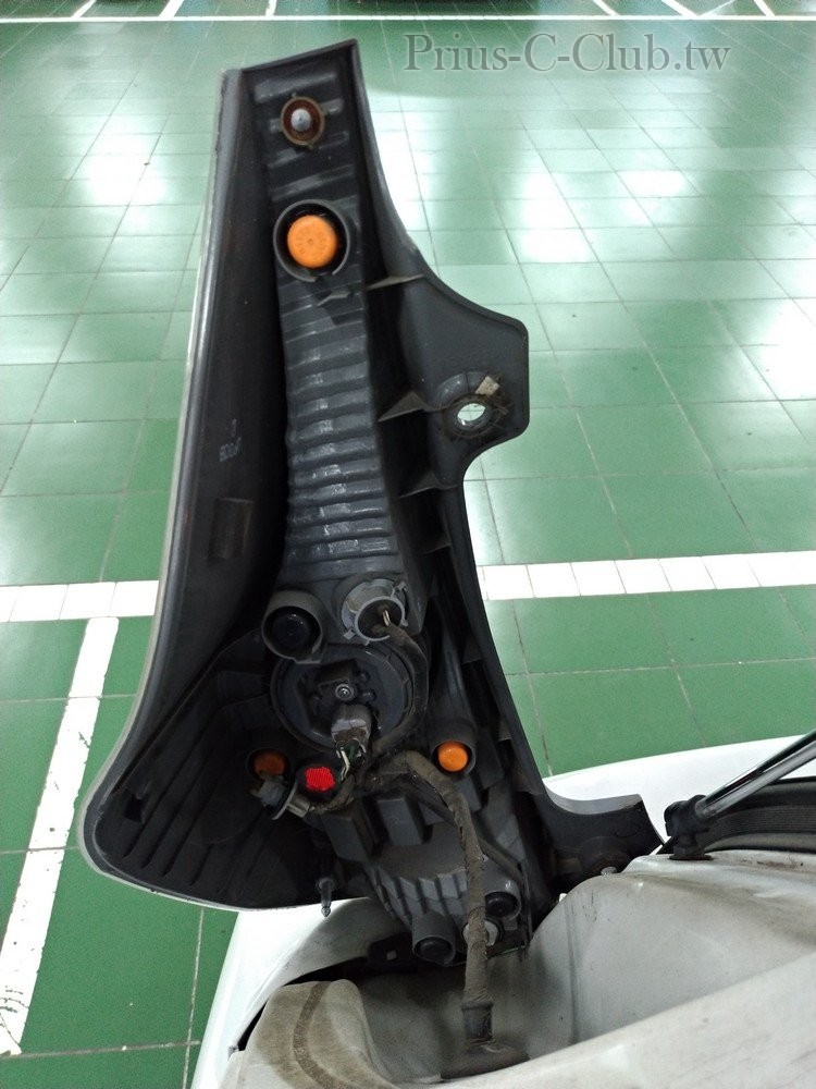

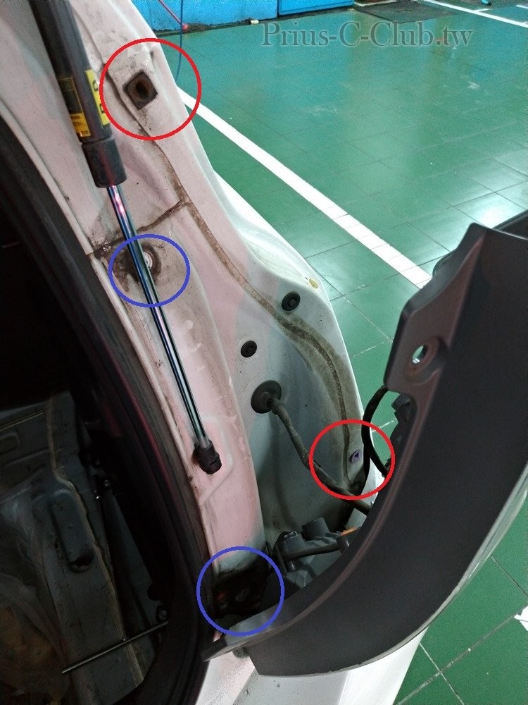

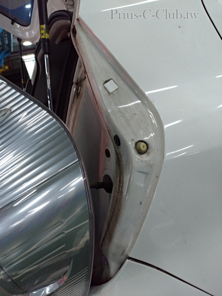

只有兩顆螺絲兩個卡榫
藍色是螺絲紅色是卡榫
螺絲拿掉之後向車後拔就下來了
背面長這樣
藍色是螺絲紅色是卡榫

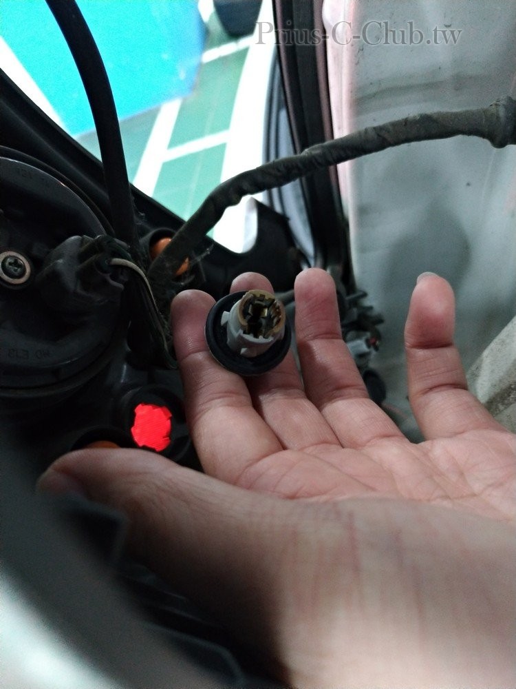

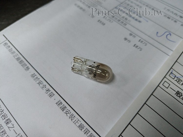

燈座看起來有些焦黑但是不影響使用
燈泡看起來也有些焦黑但是壞掉了

发表于 2023-2-4 13:44 | 显示全部楼层
請問燈炮有分型號嗎?想要自己去買回來試換,車子是2013年的
 楼主| 发表于 2023-2-6 18:50 | 显示全部楼层
olivvvv 發表於 2023-2-4 13:44
您也可以查查看手冊
通常上面會有寫型號哦
