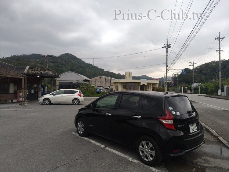

離開草莓園沒多久就上高速公路
跟著車流開基本上都是超速的XD
下高速就是一路塞到嬰兒用品店
Prius C遇到這種路況
就算是老司機如我也很難破30的
而且開e-POWER比較不需要技巧
只要會用ECO或S模式即可
Prius C要破30要很會開啊…

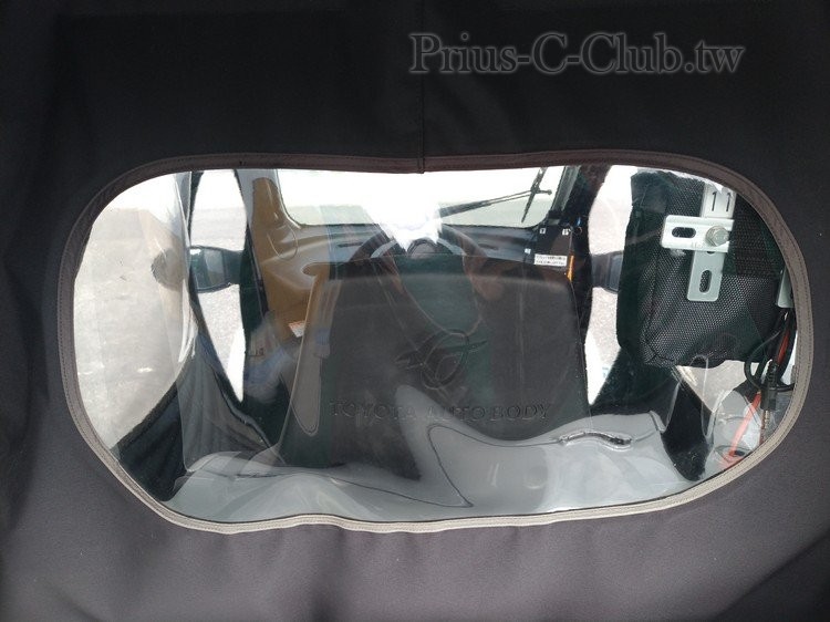

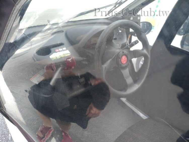

路上還看到很有趣的TOYOTA小電動車
