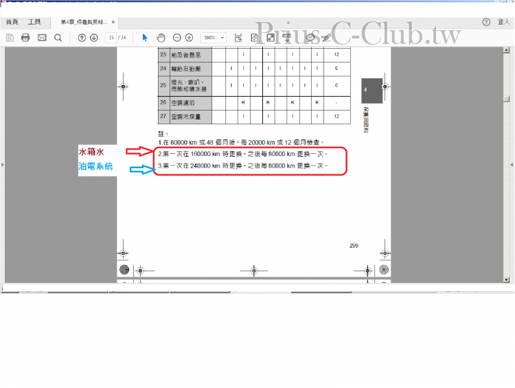

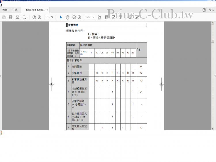

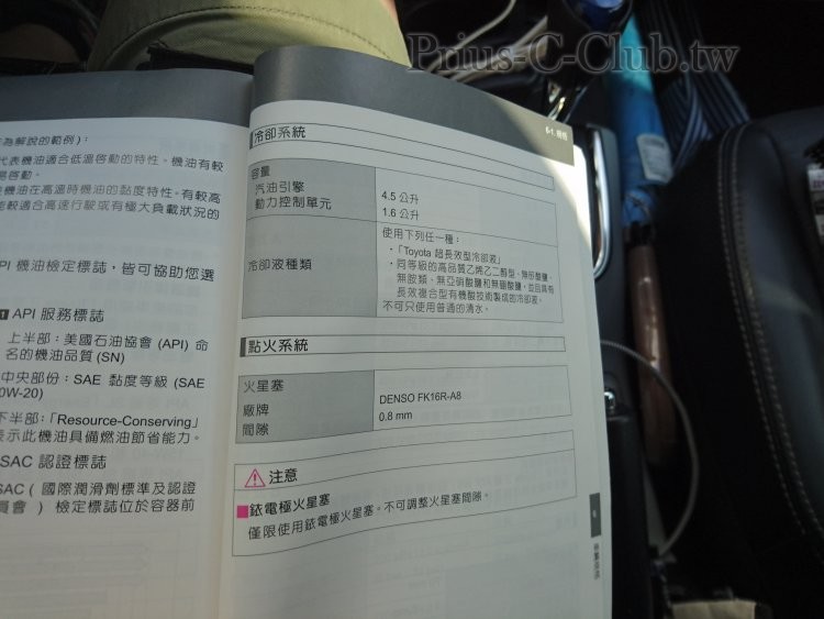

保養手冊 寫
水箱水 第16萬KM時更換 之後每8萬KM更換一次
油電系統冷卻液 第24萬KM時更換 之後每8萬KM更換一次
趁夏天快來到時 利用這次保養  提早5000KM更換  現在夏天很熱所以決定提早更換
以下分享首次更換過程
手冊寫更換水箱需要4.5L

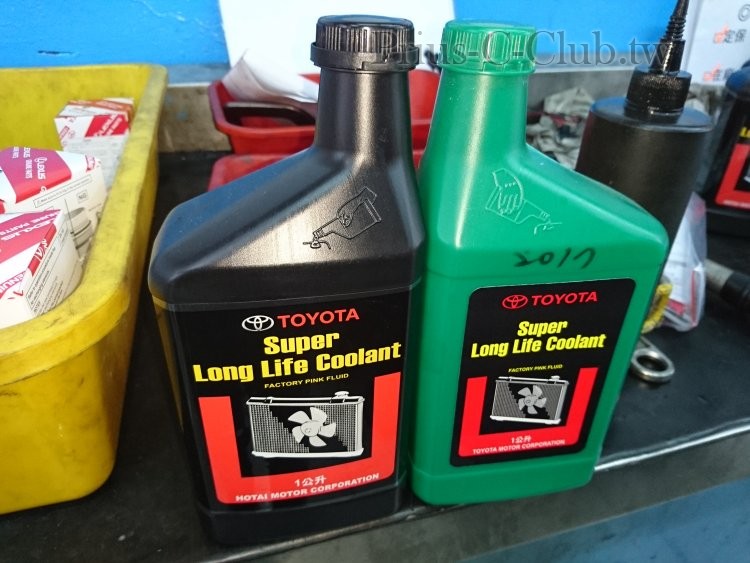

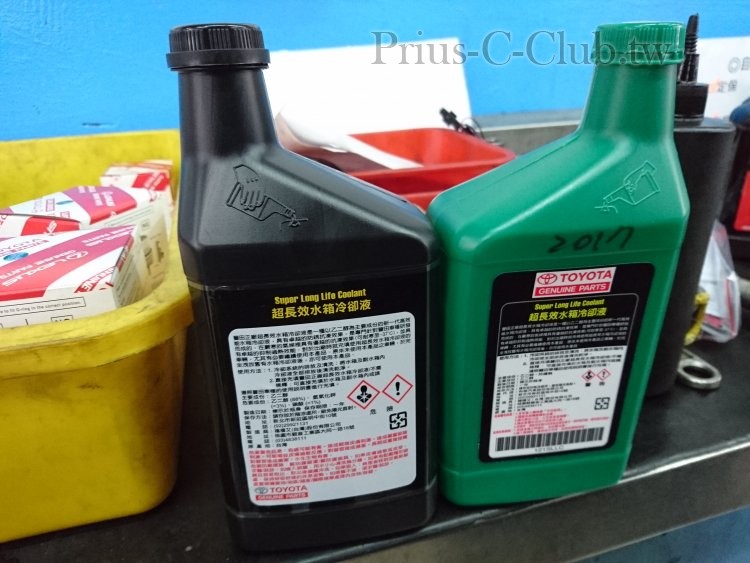

原廠長效型水箱精
綠色瓶裝是我2017年購買來 補油電系統冷卻液用 (水箱水和油電系統冷卻是共用的)
黑色瓶裝是2018年新包裝 (詢問原廠技師)

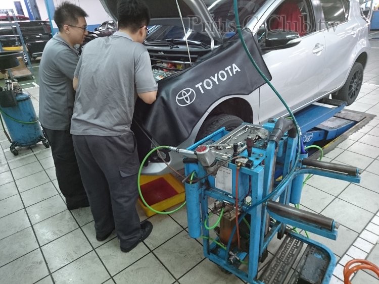

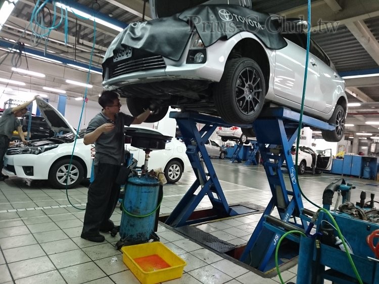

首先先卸除水箱 洩水螺絲 排空冷卻水
副水箱當時是直接用抽吸方式抽乾
等待排空後準備添加新水箱精

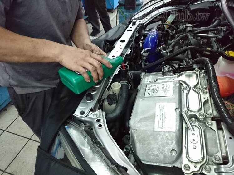

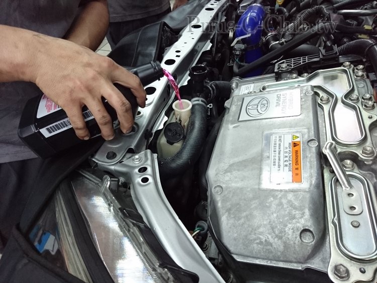

先將主水箱添加滿

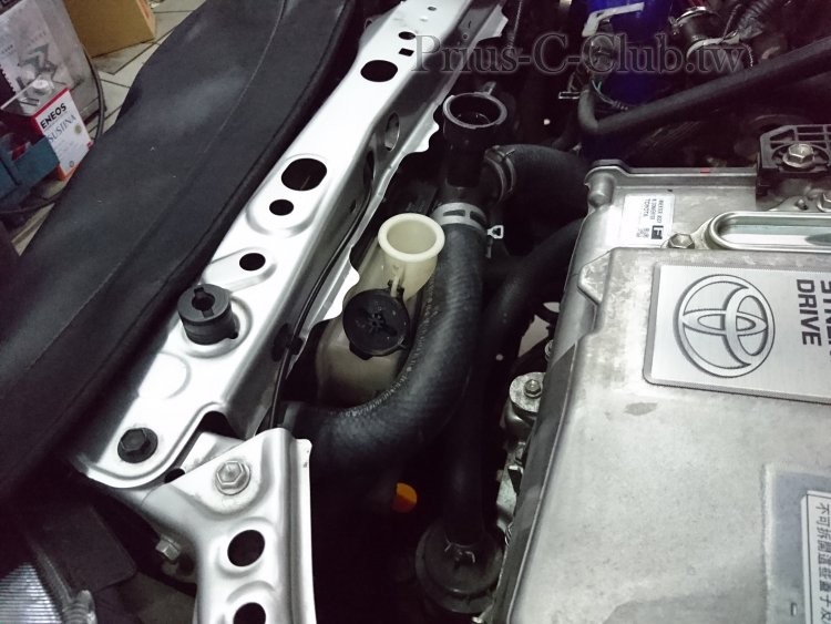

添加副水箱

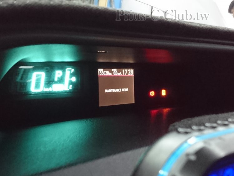

啟動引擎連續順轉 (隱藏版MODE)
連續運轉約30分鐘
將水箱內空氣排出 並確認溫度

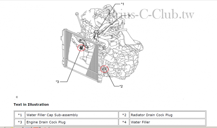

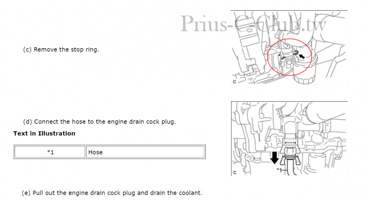

才換2.5 L 原因應該是水箱水沒全部漏. 水箱水有2個漏放點,你的技師只漏了其中一個點.
 楼主| 发表于 2018-4-21 20:55 | 显示全部楼层
本帖最後由 bmw5828 於 2018-4-21 20:56 編輯
bigbug 發表於 2018-4-21 17:14
沒錯~ 那天技師只拆 水箱下方 "2號" 洩水栓副水箱 和 主水箱 上方用抽吸的
