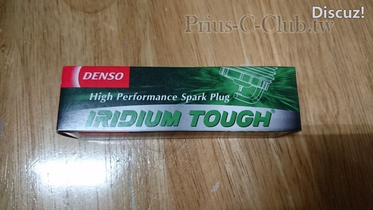

換兩組DENSO銥合金IRIDIUM TOUGH系列  從8萬多開道現在16萬多沒啥問題
目前跑起來 極速也是可以上180
省油性和原廠我覺得差異不大
之後會10萬km更換一次就好  反正便宜  而且10萬km也要開一陣子
提供大大參考
DENSO原廠商品規格介紹  銥合金IRIDIUM TOUGH系列
https://www.denso.com/global/en/products-and-services/automotive-service-parts-and-accessories/plug/iridiumtough/index.html

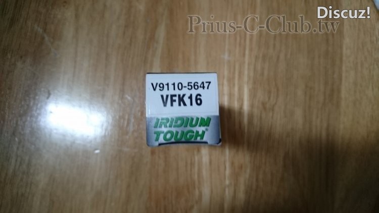

我換VFK16後也跑了5萬多公里了
9月去日本玩也準備幫人買一套回來
不過其實10萬當時換下來的火星塞狀態也還是很好
而換成DENSO標榜效果更好的VFK16,開起來也沒啥特別的
結論是覺得如果開起來無異,倒是不用急著換
