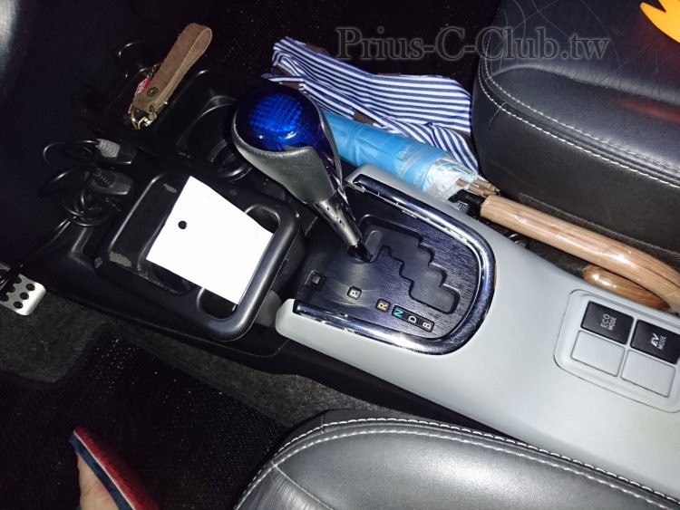

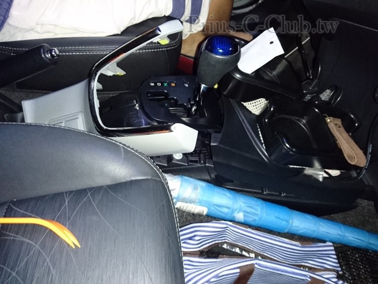

首先先找到排檔位置(廢話 XD)

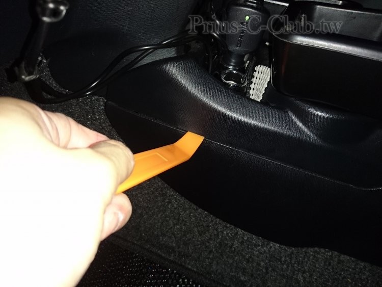

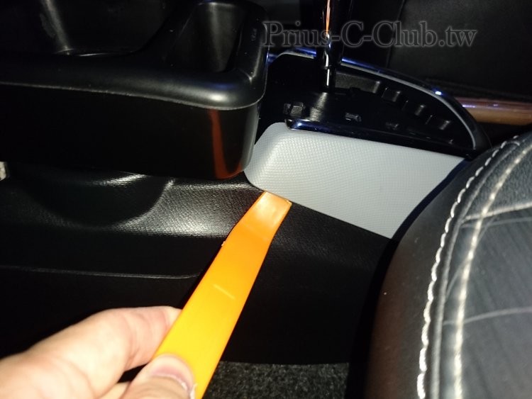

剛好我之前有買拆內裝工具 (很便宜好像五件式 50元)
沒有也沒關係 一字起就可以  因為PC 板件很好拆  都是插銷式的方式

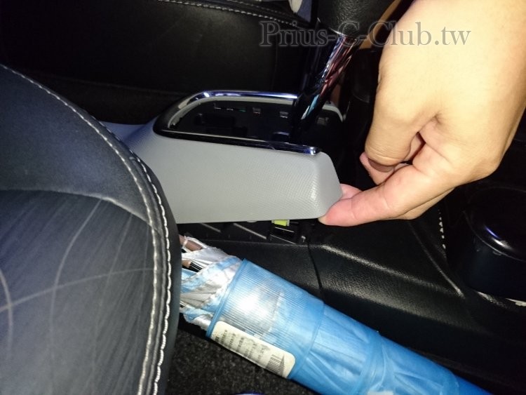

第一步驟 先拆排檔灰色那塊 (改款後變黑色)
只要垂直往上扳 即可
垂直往上就會看到黃色插銷

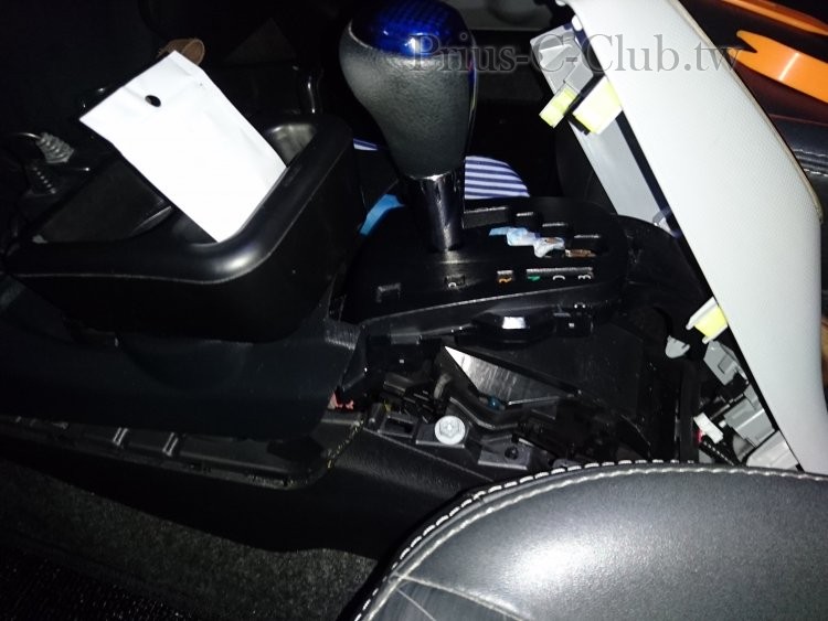

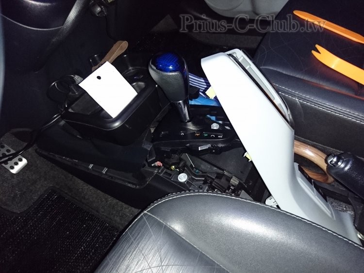

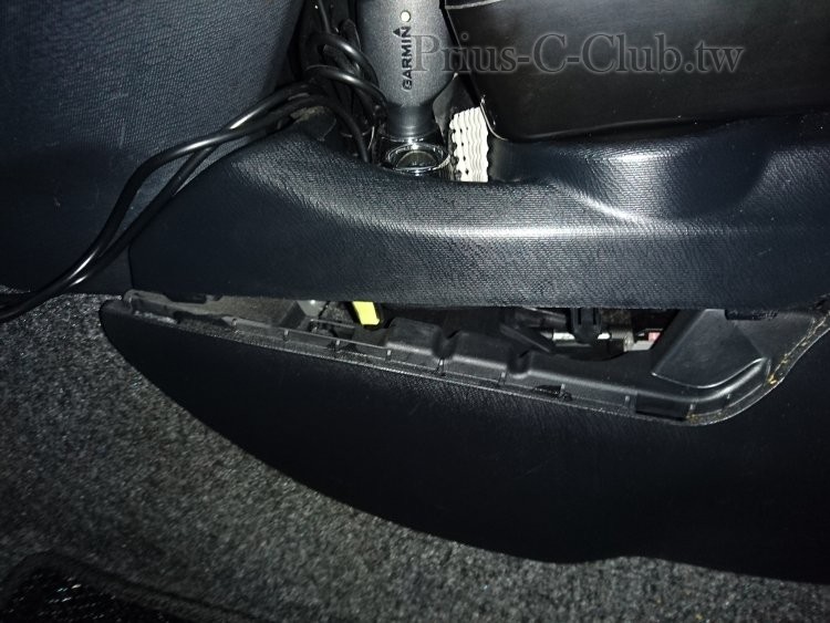

第二步驟 拆杯件那塊  一樣垂直往上扳 即可
垂直往上就會看到黃色插銷
兩塊都搬開即可

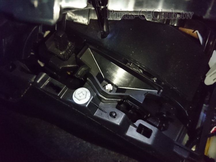

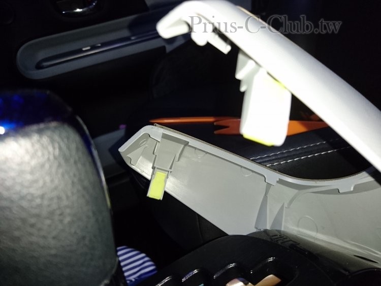

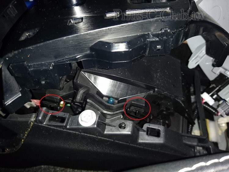

第三步驟  拆排檔上方那塊
看到圖片紅圈圈地方 記得左右兩邊都有  共四個卡榫
只要都扳開 上蓋就可以拿起  看到燈泡
如果嫌擋住 可以先把排檔頭旋轉拔出來  上蓋可以完全拿出來
我很懶 所以沒有拔排檔頭

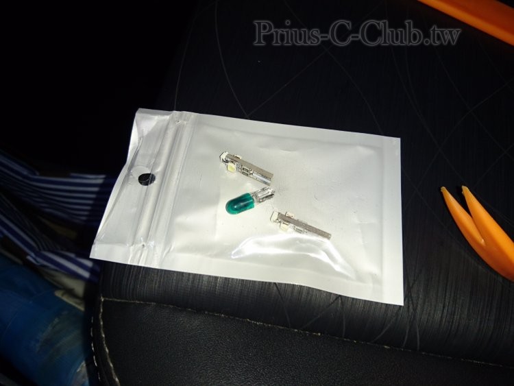

之後只要把那顆綠色燈泡拔起來 換LED燈泡即可 (也可以換成一般傳統燈泡,不一定要LED的)
PC 內裝件 是插銷式

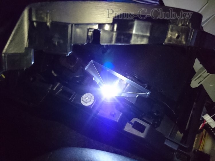

我買的T5 LED燈泡 和 原廠綠色傳統燈泡比較
裝上LED
開大燈開罐測試會不會亮
記得先測試 不用發動引擎 直接開大燈開關到小燈那段就可以試
不然裝好發現不會亮就冏了

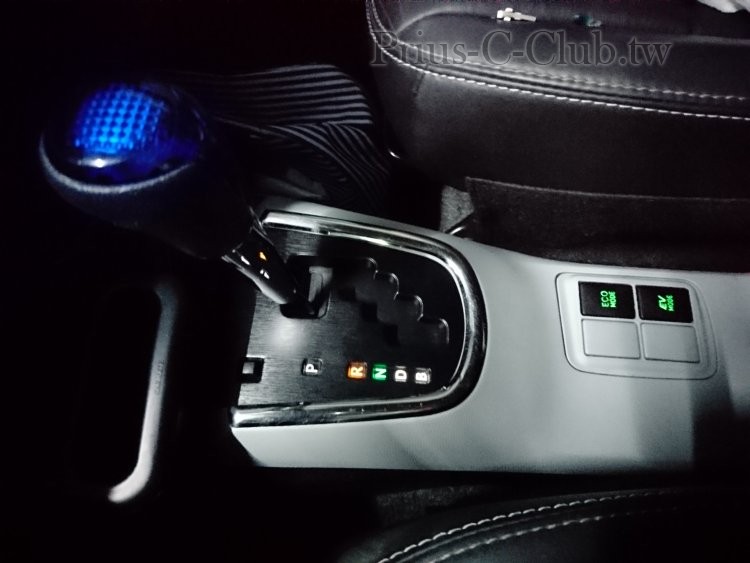

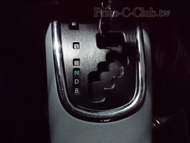

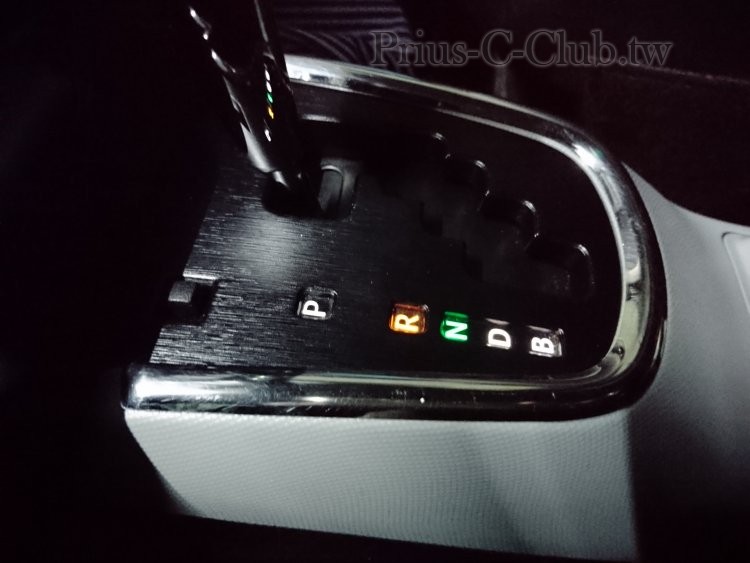

裝回去後進行測試
未亮燈狀態

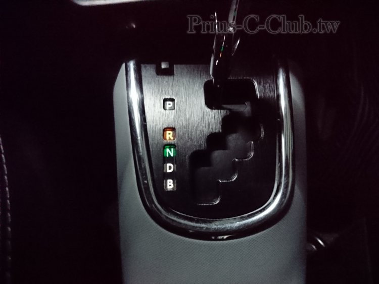

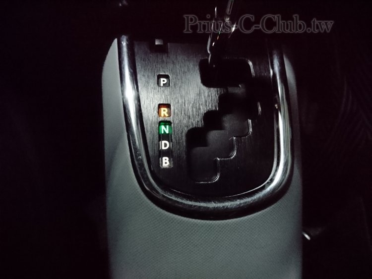

打開大燈開關  排檔燈亮起 (我買LED 白光)
以上分享給各位
