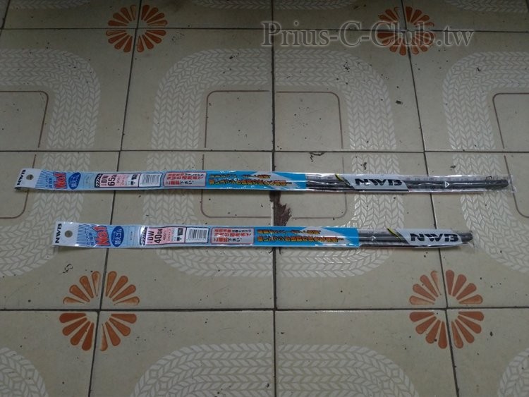

廠商也給了我們一個很阿莎力的價格
Prius C前檔NWB雨刷膠條一組兩支249元
不管買幾組運費都是50元
團購方式:
1.回文登記

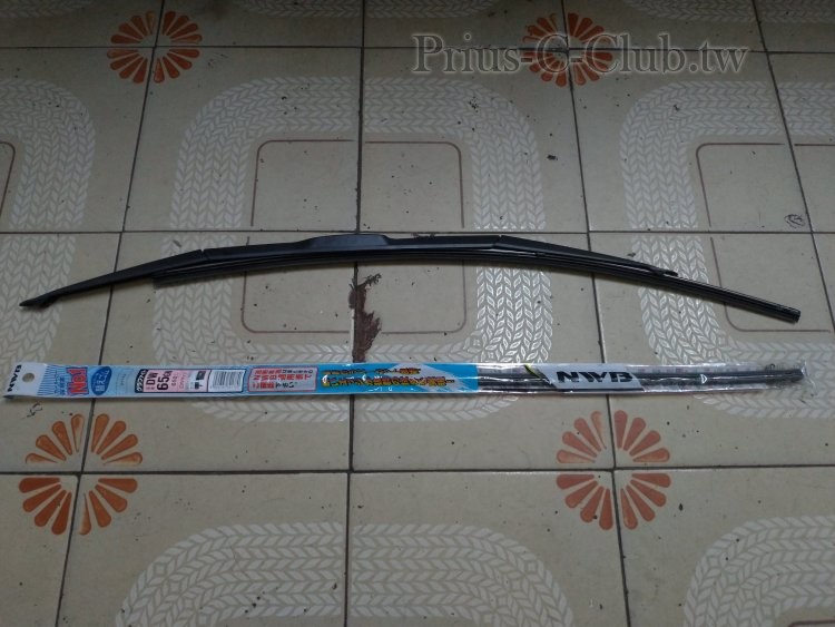

翻個面倒著裝
最後真的沒辦法就幫你換支雨刷
但還是沒辦法解決問題

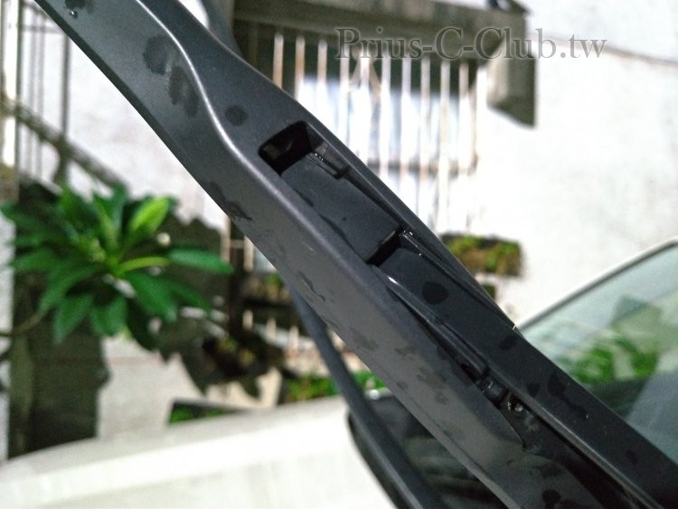

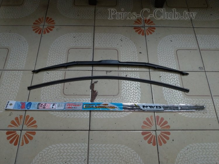

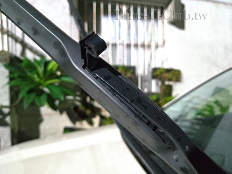

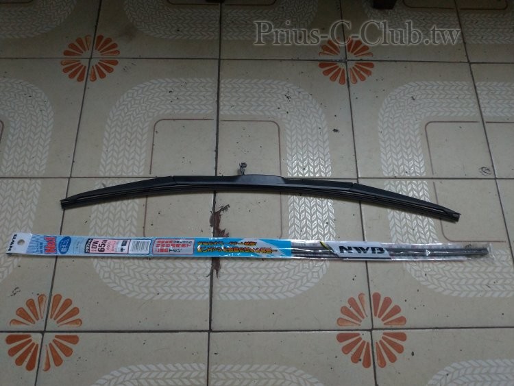

還好有認識的代理NWB的朋友

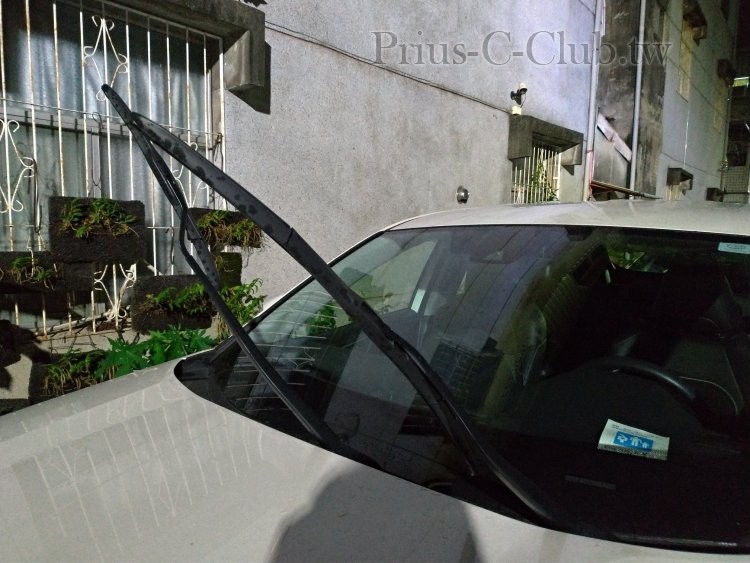

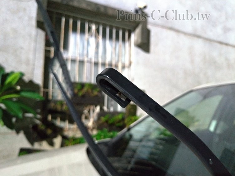

拿兩支來試試

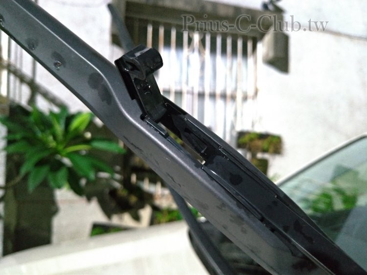

雨刷立起來
打開扣子
往下推
就可以拿出雨刷

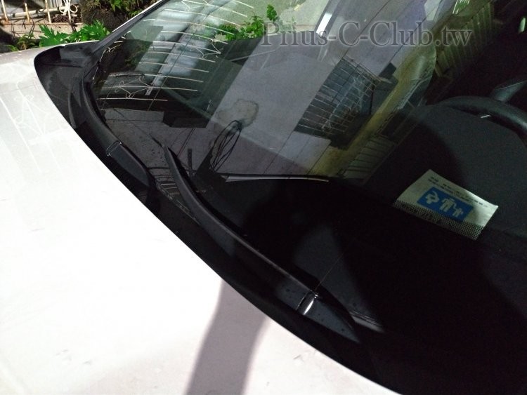

記得把搖臂『輕輕』放回玻璃上

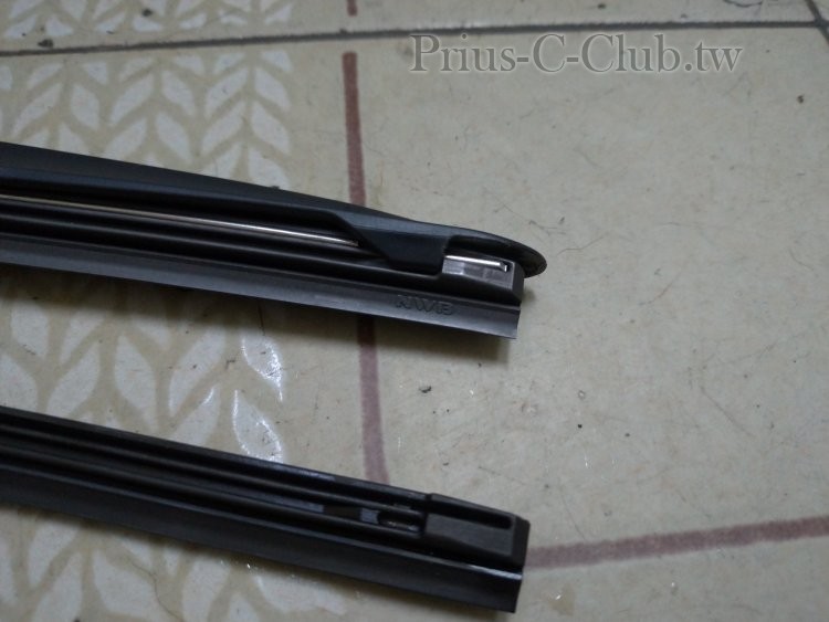

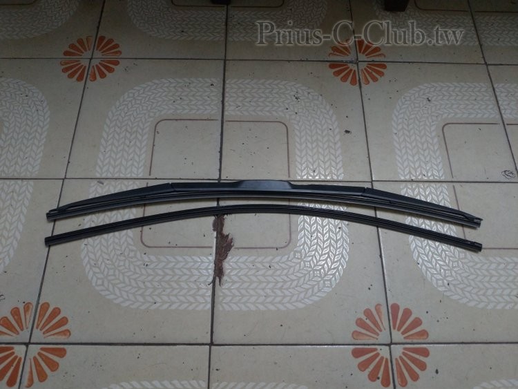

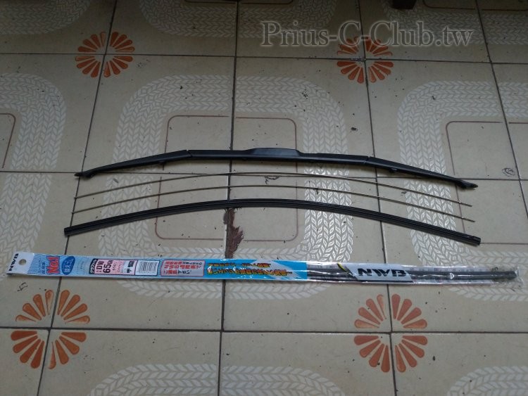

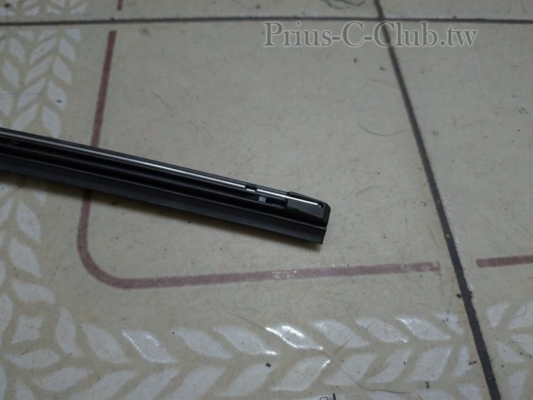

不然萬一敲下去就準備換前擋了
接著把膠條抽出來
記得從照片這端抽
反正另一邊你也抽不出來XD
然後再把膠條兩側的鐵片分離
最後把以上動作反過來操作就搞定了

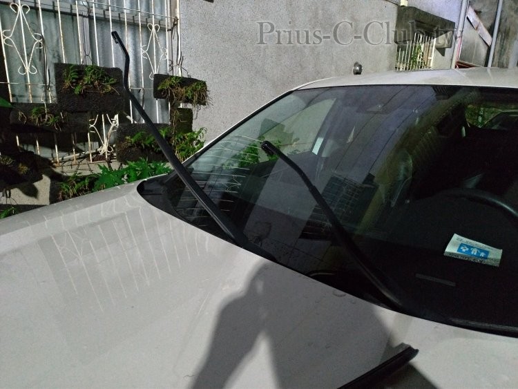

 楼主| 发表于 2019-8-14 14:50 | 显示全部楼层
其實我已經裝上車好幾天了
昨天才想到要發文
這幾天用起來得心得只有一個字
爽!
終於刷得乾淨又不會跳動了

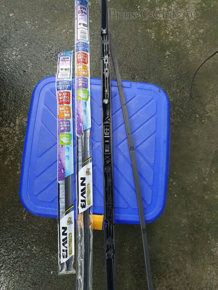

发表于 2019-8-14 15:17 | 显示全部楼层
本帖最後由 kai520087 於 2019-8-14 15:20 編輯
PC長的應該是70HA  我去日本也是買到65HA 後面少一截
NWB真的讚,能分享店家嗎?

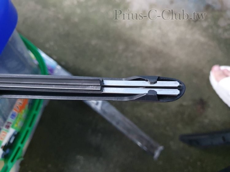

疑?
你的膠條拔出來
鐵片怎麼會留在原地?
有興趣的話我可以去喬個團購啊~

发表于 2019-9-17 08:16 | 显示全部楼层
apple 發表於 2019-8-14 19:04
疑?
你的膠條拔出來
鐵片怎麼會留在原地?
第一張圖是因為我膠條買到太短,我買65HA少了五公分,所以裝上去以後鐵片有五公分裸露
我有興趣一組DW35HA跟DW70HA
