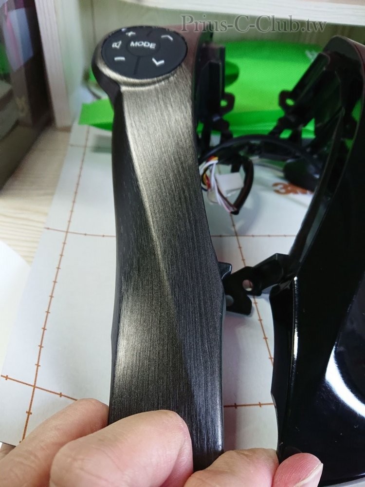

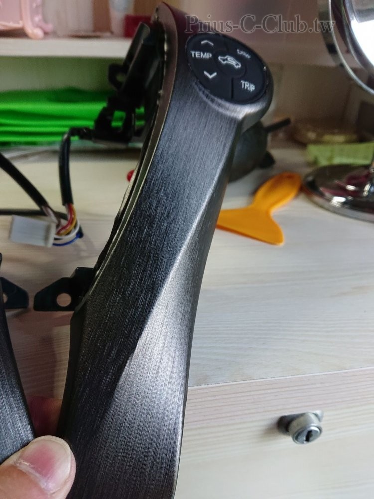

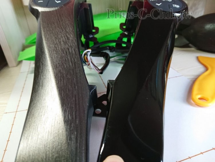

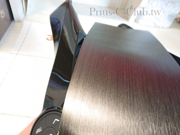

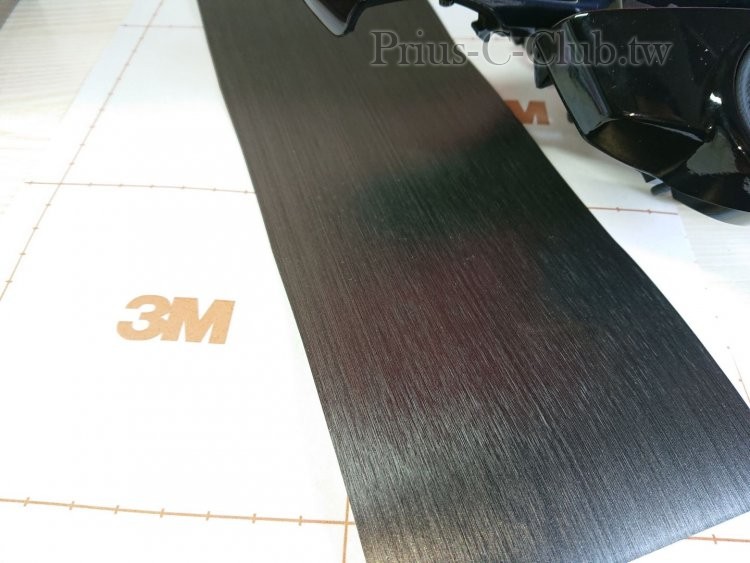

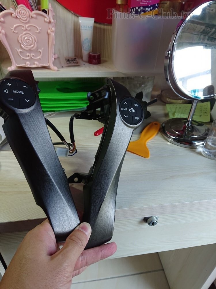

上次嘗試自己DIY貼膜[內裝]DIY 3M Scotchprintl 1080 髮絲鈦貼膜(方向盤、門把手)
因為直接方想盤貼施工較不方便

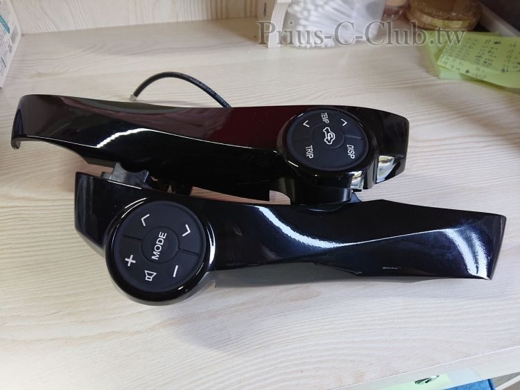

買了一對改款後鋼琴黑方向盤控制器回來
鋼琴黑質感很好但也易留指紋和怕刮傷
所幸就再買貼膜回來

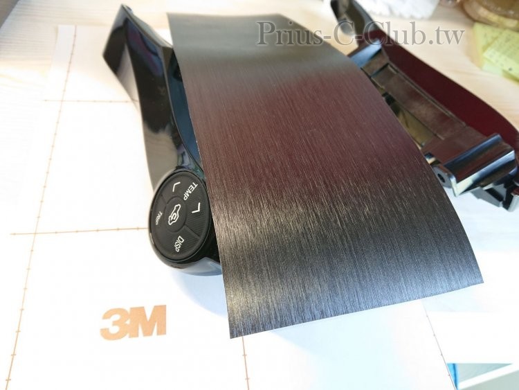

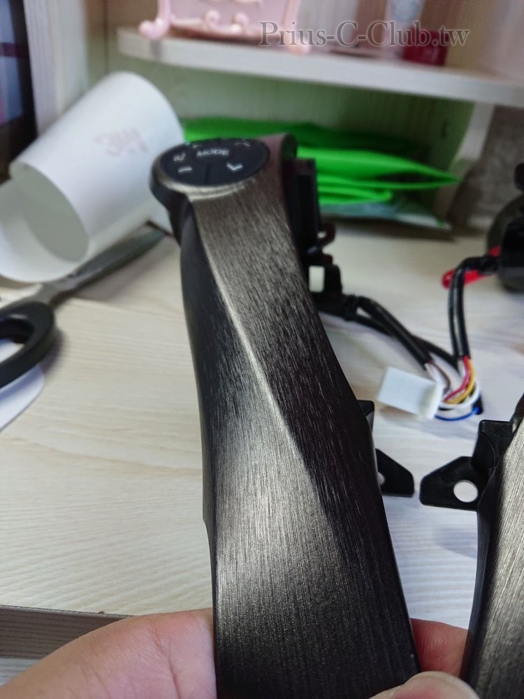

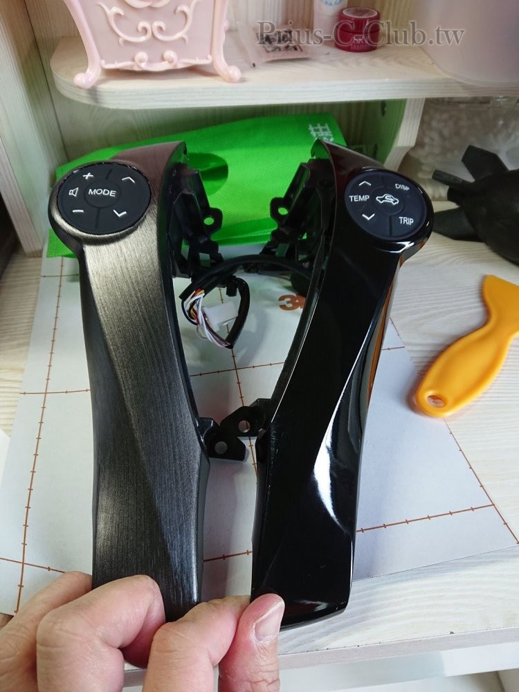

這是選用正日本進口3M Di-Noc Metal ME-379 金屬 髮絲 黑鉻系列裝飾貼膜
簡介
【Artist阿提斯特】正日本進口3M Di-Noc Metal ME-379 金屬髮絲黑鉻 系列裝飾貼膜最低黏貼溫度:12°C最佳黏貼溫度:20°C~25°C保存方式:請避免溼氣過重或光線直射,並保存於室溫38°C以下的清潔場所使用溫度範圍:即使將貼膜貼在鋁板上在規定溫度範圍內(-35°C~65°C)放置12天,也不會脫落或變色車貼最佳寬幅150cm,引擎蓋及車頂可整面包覆穩定性:用日光炭素弧光燈式之耐候性測試機經過250小時照射!無變耐磨損性:使用磨損測試機.磨損輪CS-17,重量1Kg迴轉7000次表面花紋!無變耐熱性:貼在鋁板上以65°C高溫連續放置28天後黏著力~無變化耐濕性:貼在鋁板上以溫度4565°C溼度90度放置28天~無變化耐低溫衝擊性:使用沖擊測試機在0度環境下將907g的球由12.7公分高度丟下,衝擊1mm鋁板上貼附膠膜~無變化耐化學藥品性:浸泡於庚浣.酒精5小時無變化..浸泡於水.鹽水一週無變化..浸泡於丁酮.甲苯20分鐘無變化耐污染性:與番茄醬.牛奶.可樂.咖啡.錫水.鹽酸.酒精.鹽水.蘇打.檸檬汁.紅茶.食用醋物質接觸18小時後無變化
以上分享
