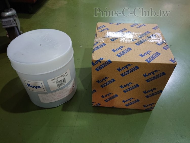

後來鎖定Yaris KOYO 日製後輪軸

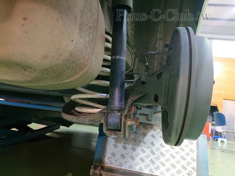

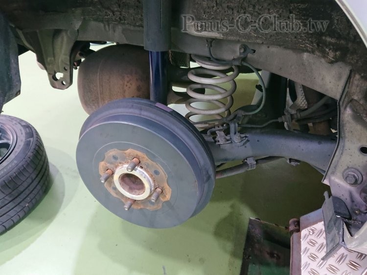

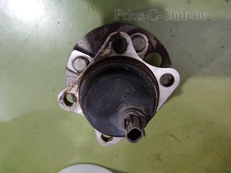

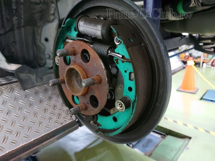

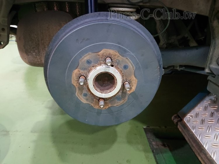

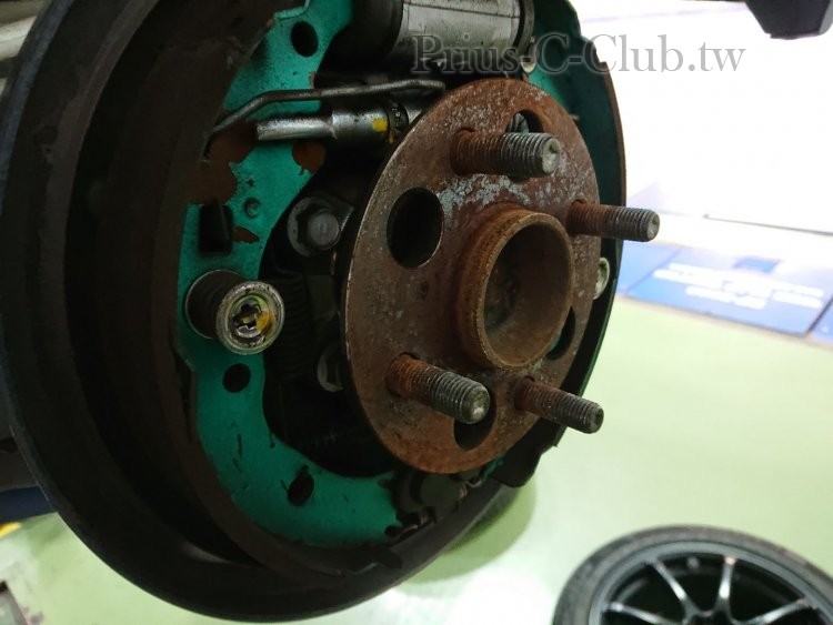

跑快20萬KM後輪軸
嚴重生鏽

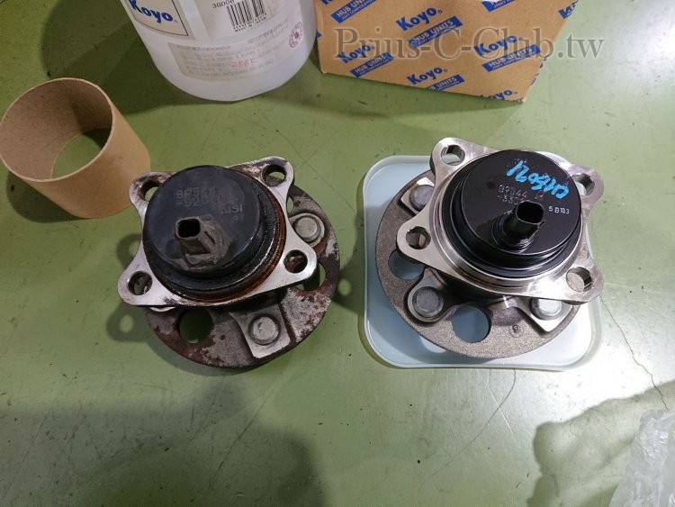

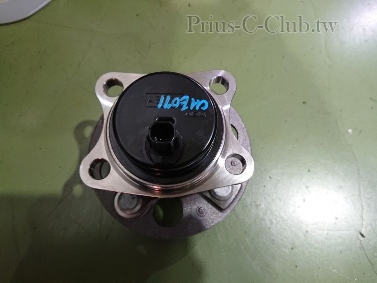

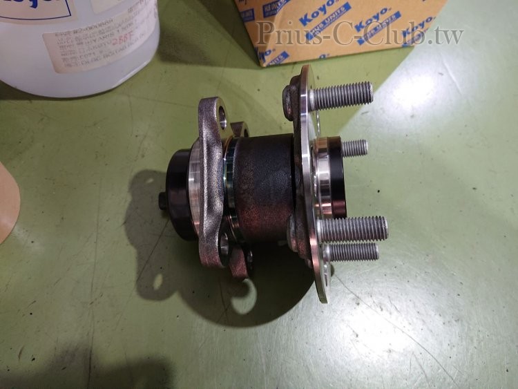

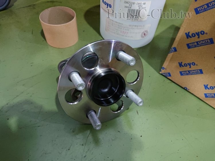

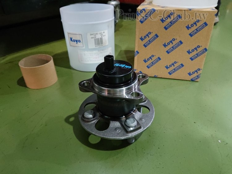

KOYO 日製 Yaris 用後輪軸 (記得要注意後面要有ABS訊後接頭)

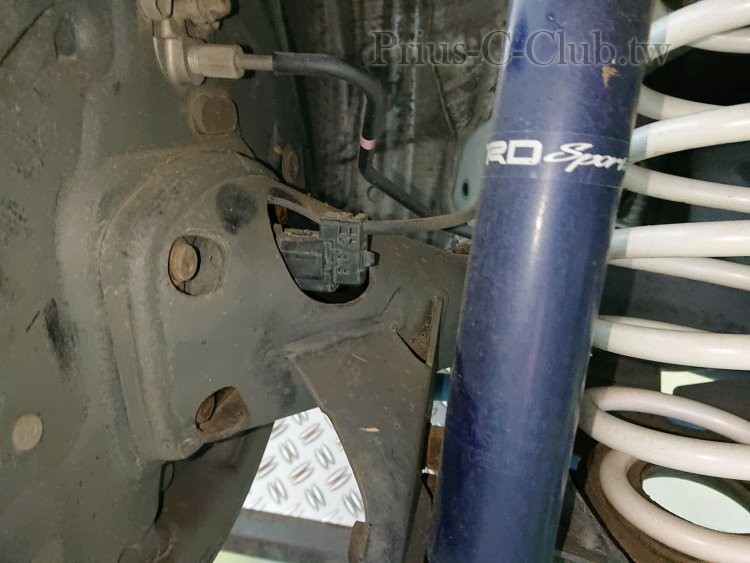

安裝時要注意ABS訊號線 及 煞車油管(更換時油管不須拔除)

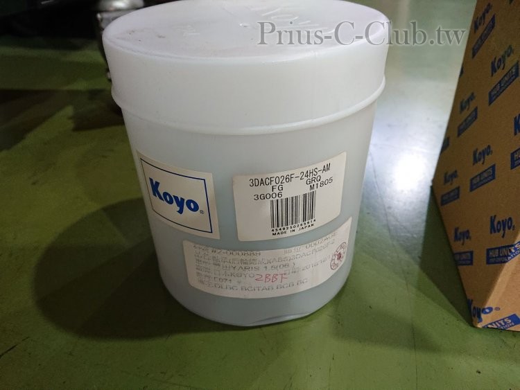

KOYO 後輪軸新品外觀

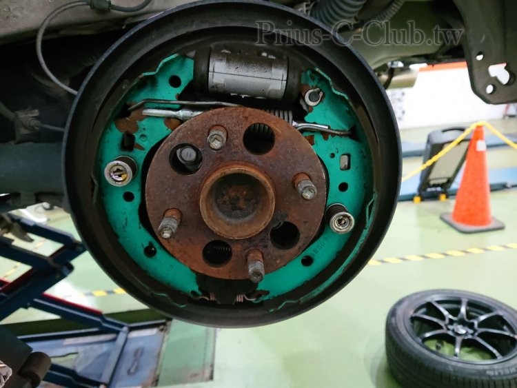

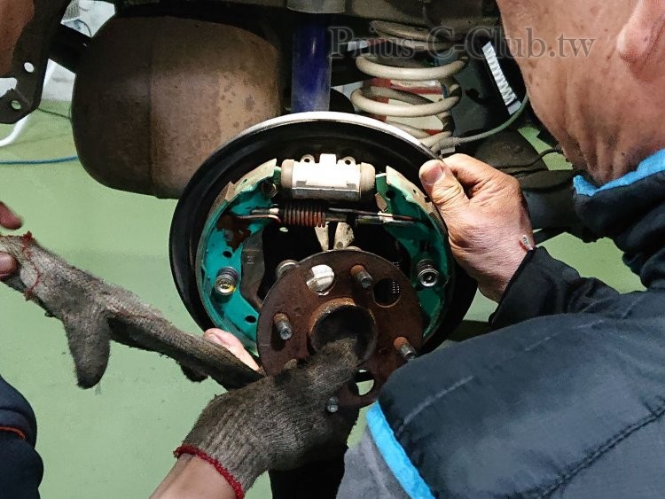

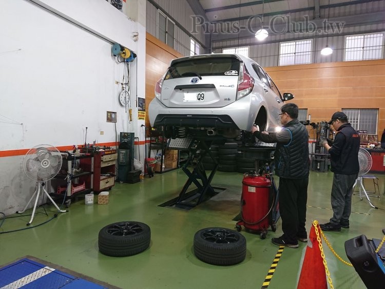

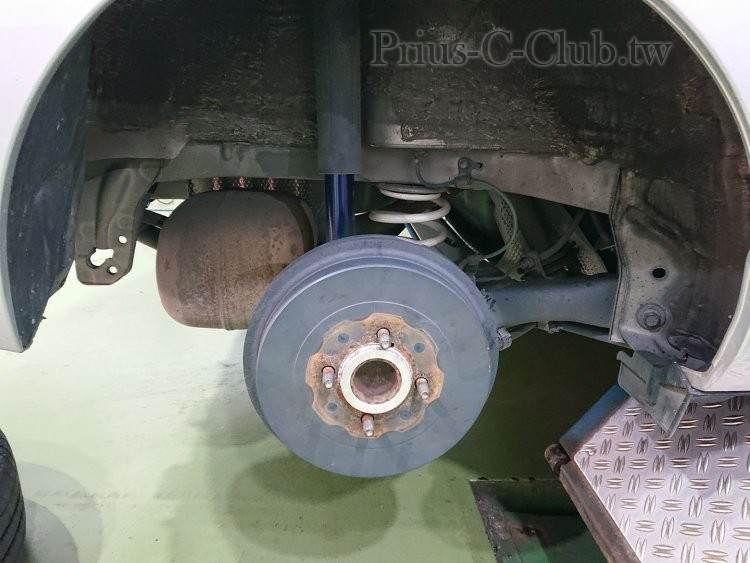

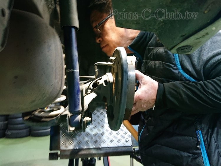

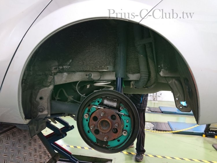

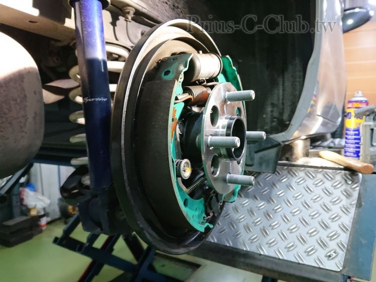

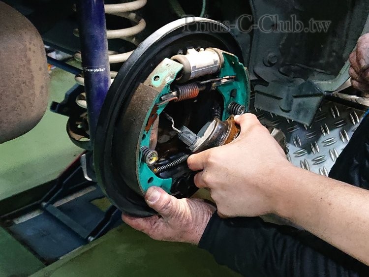

老闆開始拆裝,拆下時先清潔後煞車件
因為後輪軸都生鏽咬死,所以卸除不易

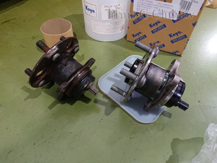

PC 拆下後的後輪軸,原車廠牌為AISI
比對KOYO 外觀大小 都依樣
左 PC 舊後輪軸 右 KOYO 後輪軸

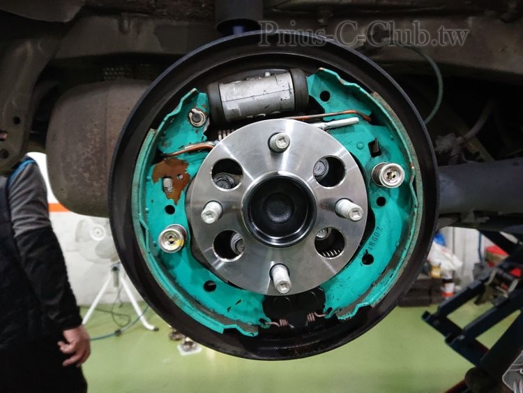

拆下不容易
但安裝就簡單多了

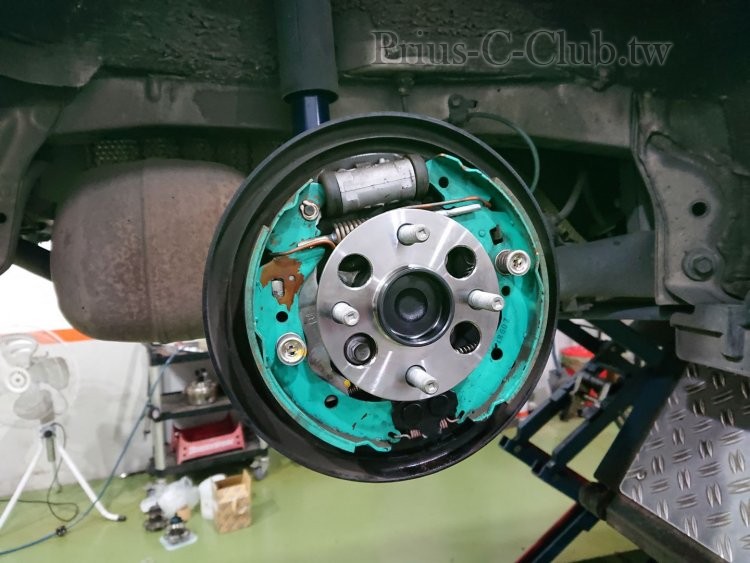

安裝後老闆試車完交車
回程路上 嗡嗡聲 終於安靜了

不過原裝的品牌會不會是AISIN啊?
N剛好被油污還啥的弄到?
