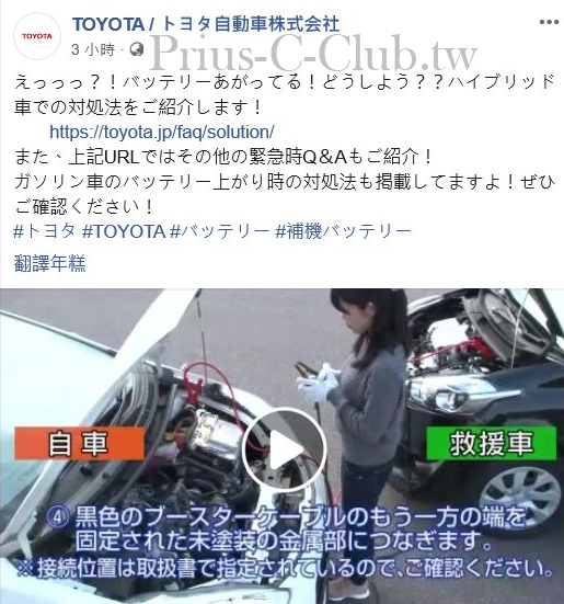

油電車沒電的救車方式

記得好像2012年(?)以前的接點在駕駛坐後排坐椅的下方
爾後的車在引擎室才有~
 楼主| 发表于 2020-2-26 20:54 | 显示全部楼层
sszzchang 發表於 2020-2-26 15:33
爾後的車在引擎室才有~
早期的要去接副駕側後座底下的小電瓶
後來才有在引擎室做接點
发表于 2020-2-27 07:33 | 显示全部楼层
請問2013年10月的車(2014年式)也是這樣接電嗎?
 楼主| 发表于 2020-2-28 02:56 | 显示全部楼层
danny5353447 發表於 2020-2-27 07:33
那就要看你引擎室裡面有沒有接點
如果有
就是了
