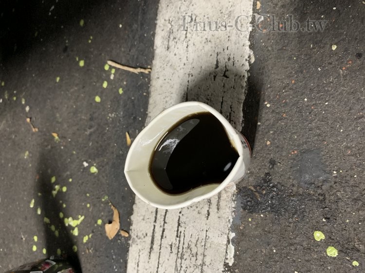

心想要不是油耗變得很差,一查機油量,果然高出油尺上限很多
想說自己抽一點機油出來
結果一看,嚇了我一跳的黑

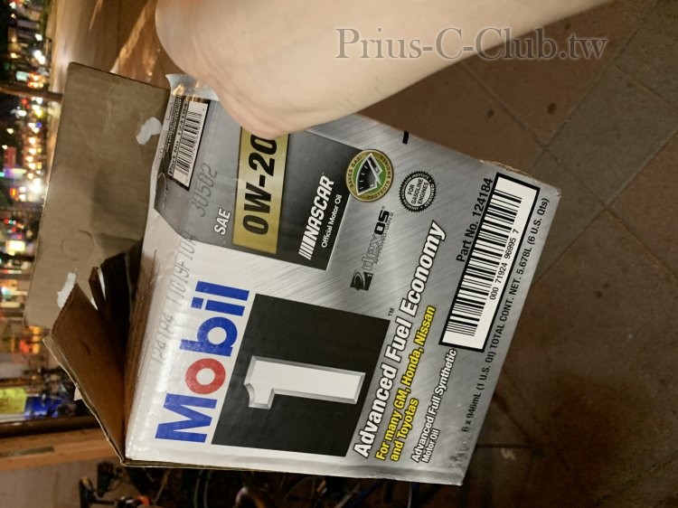

這是已經換了四瓶機油costco mobile 0W20的機油
重點是換完到現在還開不到兩百公里,上星期天換油的。
請問大家,是我多慮,還是原廠矇我呢?

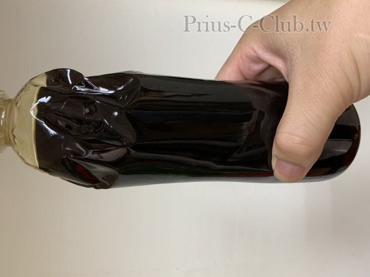

剛抽出來,新鮮的黑
剛抽出來,新鮮的黑
黑到不透光,要重換嗎?
黑到不透光,要重換嗎?
costco 的機油
costco 的機油
发表于 2020-8-30 13:37 | 显示全部楼层
這真的是有點詭異
通常我都開到下次保養了
油還相當清澈
頂多偏紅色
不至於變黑

這支美孚是 946ml 版 (946*4=3784ml)
我的習慣都會量好四瓶 接近3.7L (會比3.7L少一些)後再自備回廠 (正常漏油應該不會3.7L全部漏出來,理論上應該3.7L新機油會有剩,最差也是加入3.7L)避免原廠有些人員忘記會直接四瓶全下而過多
