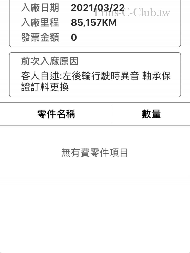

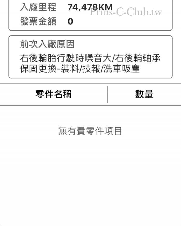

繼上次右後輪軸承壞了,最近左後輪也掛點了,還好都在保固內,附上驅動城市愛車秘書的紀錄
右後輪
右後輪
左後輪
左後輪
