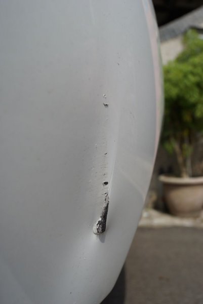

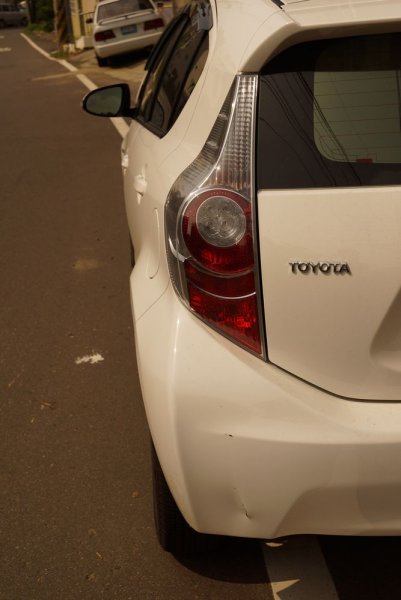

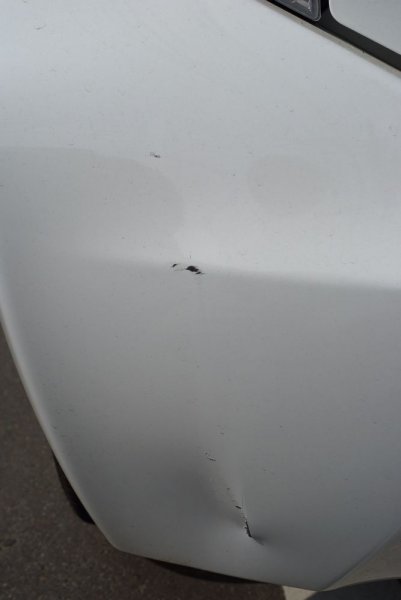

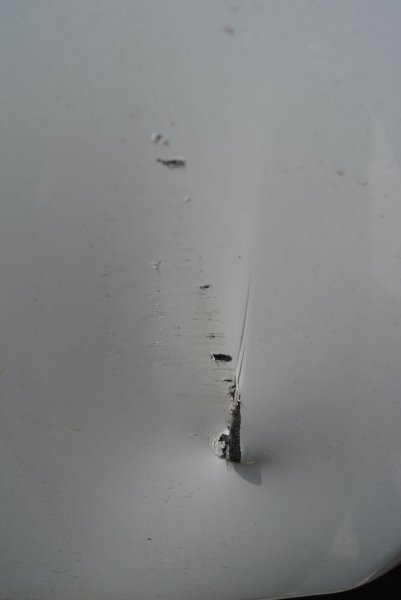

買不到一個月,倒車時就不小心A到了~~{:064:}
左後保險桿有3處傷痕 嚴重一點有裂掉~
整個換原廠報價6000,請問可以板烤嗎??
左邊後保桿
左邊後保桿
總共3個地方
總共3個地方
共3處傷痕
正面
正面
正面
側面
側面
側面

外面處理吧 應該恢復99啪
重點便宜

你可以問問原廠
能不能用鈑烤的方式
因為保桿並沒有嚴重的破裂
這種程度根本就小到不行的小case
老闆妹是專業的
你可以問她看看
不過這還是需要補土
下次輕微撞到就容易整片裂開
不像原本的比較有彈性
 楼主| 发表于 2012-8-7 01:43 | 显示全部楼层

這  不是會有雷達嗎
怎麼會 ㄟ到

塑膠很難鈑烤吧..... zzz
发表于 2012-8-7 08:59 | 显示全部楼层
保桿的部分是無法利用板金的方式來做到回復
可以試試保桿送修的方式處理.

輕微的碰撞可以利用補土的方式把表面的平整做出來.
一但.破洞了...就很難也幾乎不太可能會用補土方式硬做.

這  不是會有雷達嗎
怎麼會 ㄟ到
雷達的功能只有在正後方會有感應
接近彎角的地方很難感應的
