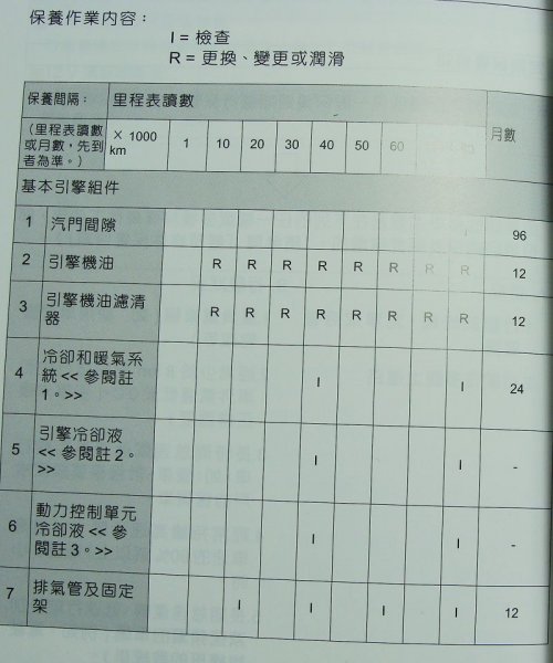

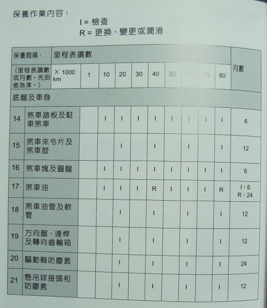

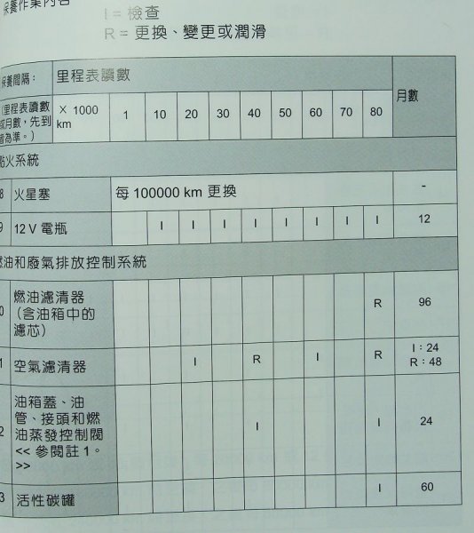

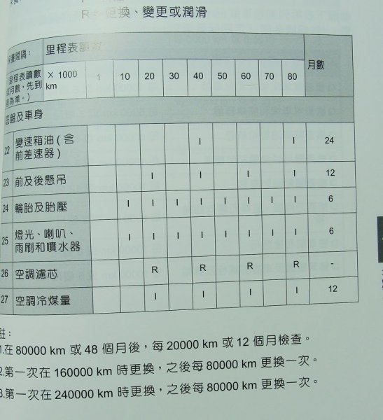

发表于 2012-4-16 22:41 | 显示全部楼层
從車主手冊翻拍好了請參考
发表于 2012-4-16 23:55 | 显示全部楼层
幫樓上整理一下
每一萬換機油、機油濾芯
每兩萬換空調濾芯
每四萬換剎車油、空氣濾芯每八萬換汽油濾芯
沒了...
大部分都是在換濾芯
