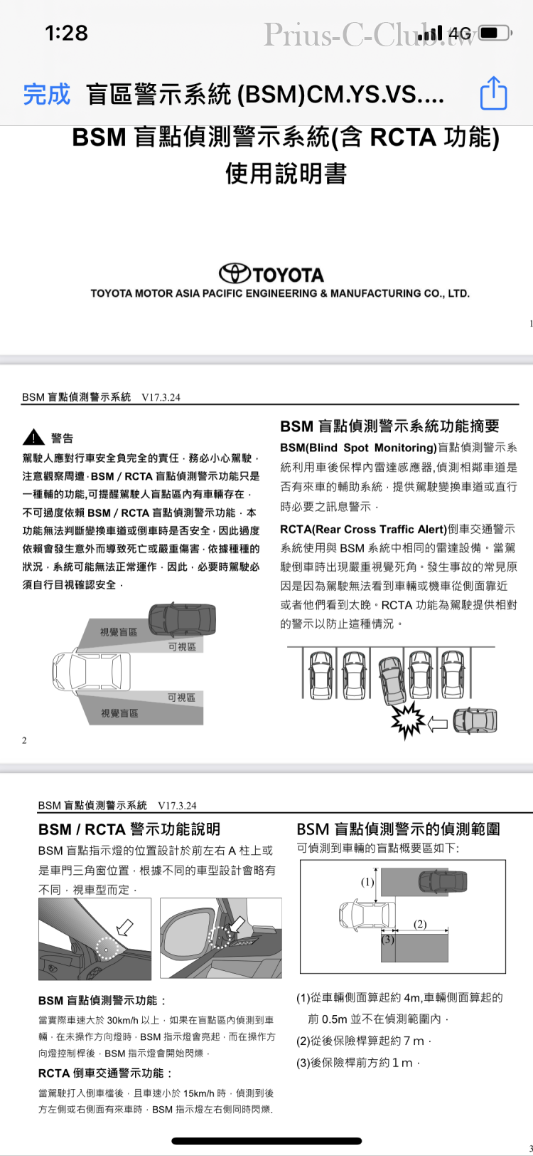

請教各位大哥PriusC 的原廠BSM盲點偵測距離從後保險桿開始有多少?
如有實際經驗或側照鏡真實畫面更好?
如果有其他非原廠的分享也歡迎,但是要麻煩同時分享品牌
謝謝
官方盲點說明
官方盲點說明

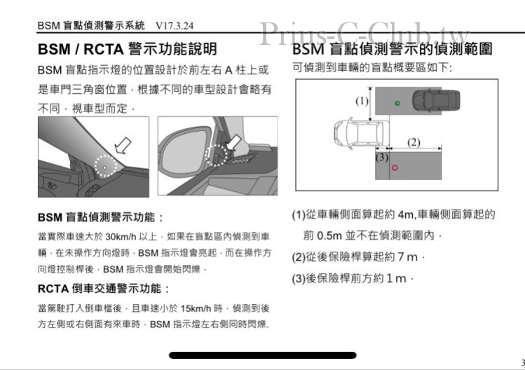

 楼主| 发表于 2021-12-31 13:47 | 显示全部楼层
本帖最後由 pc168888 於 2021-12-31 13:59 編輯
我的原廠BSM警示時,基本那台車子都快跑到幾乎跟我的後保險桿平行的位置(離保險桿不到1公尺左右了),這時盲點才會警示,請問大家的盲點都是這麼晚才動作的嗎?上圖紅點是駕駛座警示動作位置,綠點是副駕駛座動作位置
PS:原廠檢查說這樣是正常的,這是真的嗎?
